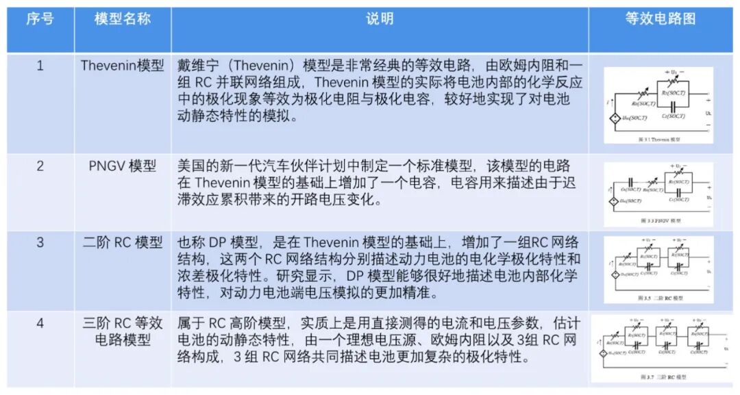

单体电池模型用以模拟电池动力学特性动态电池模型,是设计高效可靠的电池管理系统(Battery Management System)的基础。鉴于等效电路模型简单的结构,良好的动态响应特性,以及状态空间方程易于求取的优点,因此非常广泛的应用于纯电动汽车电池管理系统的研究领域中。
不同单体电池模型对比
建立单体电池等效电路模型,将模型与电池辨识参数进行配比,同时利用辨识工具完成参数识别,分析电池端电压在不同工况下的动态响应,并逐步改进电池等效电路模型,提高电池精度,为后期电池状态估计(SOC,SOP,SOE,SOH)提供基础。
读者投稿|纯电动汽车动力电池管理系统五部曲之二:单体电池建模研究的图3
图2 不同单体电池模型对比

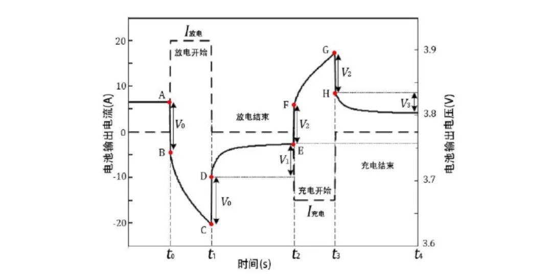

如图4是单个HPPC脉冲响应曲线。
读者投稿|纯电动汽车动力电池管理系统五部曲之二:单体电池建模研究的图5
图4 电池HPPC脉冲响应图
根据电池模型的响应曲线我们可以知道,电池模型在大电流下、在充放电末期容易产生较大误差,对在相同 SOC 时刻,同样RC参数的值很难同时满足不同倍率充放电曲线拟合,且电池内阻在充放电时也会有差异,因此建议在调整SOC索引查找时,0%-10%区间SOC间隔 0.01,10%-20%、90%-100%区间SOC间隔 0.05,其他区间SOC间隔 0.1。
HPPC试验过程时间大概83000s,每1s都会记录电压变化。HPPC中每5% SOC变化,需要静置1小时,可以考虑删除1小时的数据,以此提高数据准确性。
