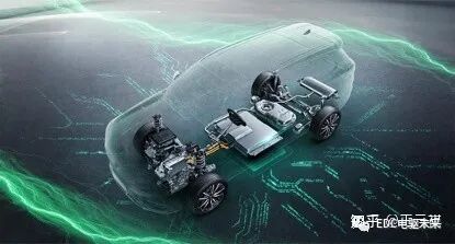

首先用一句话来总结「奇瑞鲲鹏DHT混动系统」便是:一套采用了「双离合器变速器」经典结构(将「挡位」简化为三挡)并将「P2电机」和「P2.5电机」深度整合的混动变速系统。

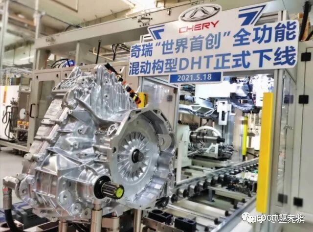

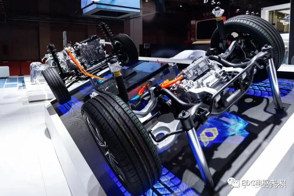

4000字50张图看懂「奇瑞鲲鹏DHT混动系统」的图2
奇瑞鲲鹏DHT量产展示图
综合官方已经发布的图片来看,其核心组件——「DHT」,其内部结构连接逻辑大致如下:
  • 「发动机」与「P2电机」同轴连接,并可通过「离合器」断开;
  • 「P2.5电机」为平行布置,通过「减速齿轮」传导动力;
  • 「电机控制器」被集成在动力总成上方;
  • 采用「电子泵」和「机械泵」为整个系统提供压力和润滑。

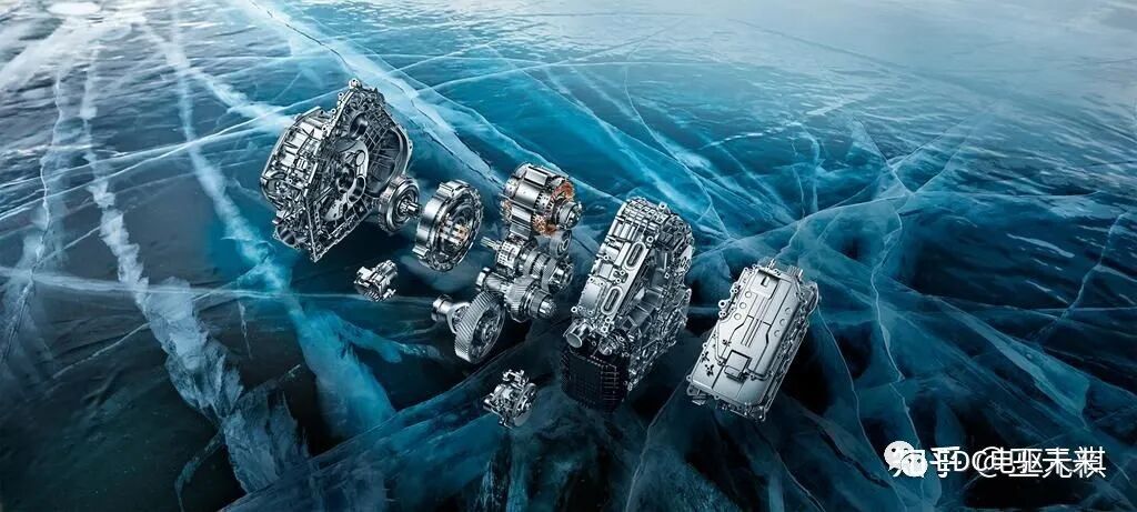

4000字50张图看懂「奇瑞鲲鹏DHT混动系统」的图3
奇瑞鲲鹏DHT结构爆炸图

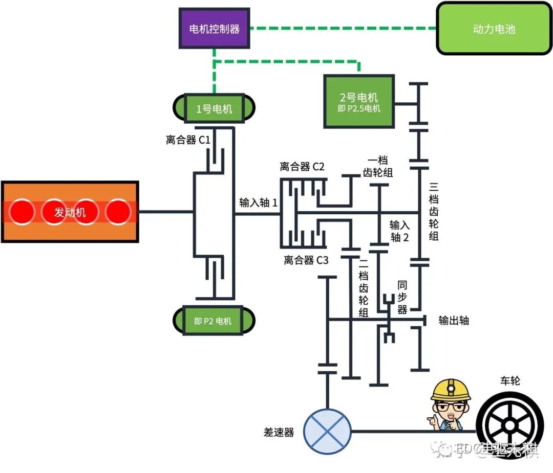

由于官方给到的资料比较少,我们找到了奇瑞汽车在该方面所申请的一份专利(专利号:CN110667366A),以这份专利和官方已经发布的爆炸图为依据,将「奇瑞鲲鹏DHT混动系统」进行了重新绘制。
4000字50张图看懂「奇瑞鲲鹏DHT混动系统」的图4
根据奇瑞汽车的专利,对奇瑞鲲鹏DHT混动系统结构的重绘示意图(仅供参考)
除了从爆炸图中得到连接逻辑,专利还明确了三个「挡位」的「变速齿轮」位置以及3组「离合器」控制的逻辑:
  • 「离合器C1」控制「发动机」是否介入整个动力系统;
  • 「离合器C2」可控制动力是否通过1和3挡的「变速齿轮」;
  • 「离合器C3」则主要控制动力是否通过2挡的「变速齿轮」。

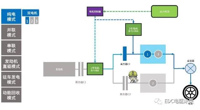

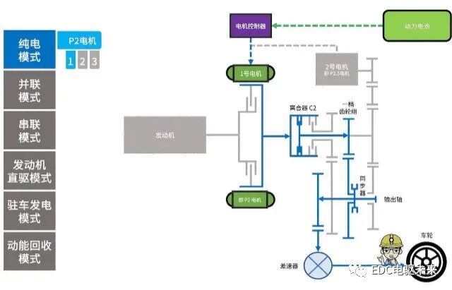

纯电模式:3种纯电驱动方式
4000字50张图看懂「奇瑞鲲鹏DHT混动系统」的图7
3种纯电驱动模式概览(详细版,仅供参考)
由于「奇瑞鲲鹏DHT混动系统」由两个可以用于驱动的「电机」组成,故此,其纯电模式被分为了「P2电机纯电驱动模式」、「P2.5电机纯电驱动模式」和「双电机纯电驱动模式」。

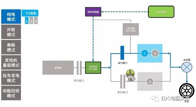

4000字50张图看懂「奇瑞鲲鹏DHT混动系统」的图8
  • 「P2电机纯电驱动模式」:在动力要求较低的低速巡航时,仅需要依靠「P2电机」(图中的「1号电机」)进行驱动,故此,「离合器C1」解耦,「发动机」不参与工作。此外,可以通过「离合器C2」和「离合器C3」的耦合控制,进行1、2、3挡的切换,以配合相应的动力需求;

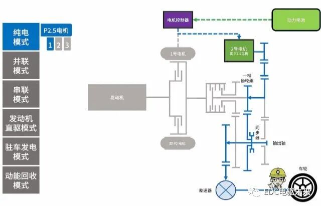

4000字50张图看懂「奇瑞鲲鹏DHT混动系统」的图9
  • 「P2.5电机纯电驱动模式」:当动力需求增大时,便由功率稍大的「P2.5电机」(图中的「2号电机」)通过第二条「输入轴」输出动力,此时仍可进行1、3挡的变速;

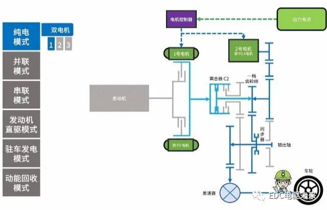

4000字50张图看懂「奇瑞鲲鹏DHT混动系统」的图10
  • 「双电机纯电驱动模式」:当动力需求进一步增大时,两个「电机」并联工作,而通过两组「离合器」的搭配,实现1挡、3挡、1+2挡和2+3挡的4种组合。
4000字50张图看懂「奇瑞鲲鹏DHT混动系统」的图11
3种纯电驱动模式概览(简化版,仅供参考)
3种纯电驱动模式适应低速加速、高速巡航、频繁启停等多种工况,满足经济性和舒适性的综合需求。此外「双电机纯电驱动模式」下,理论最大功率也能超120kW(55kW+70kW),同样能带来不错的动力效果。

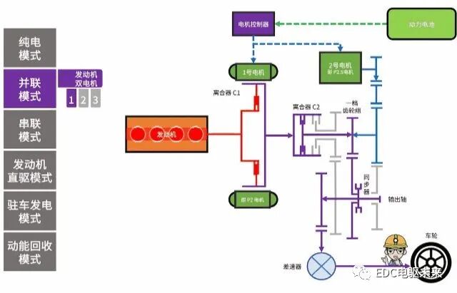

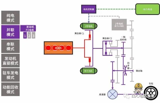

并联模式:2种并联驱动模式
4000字50张图看懂「奇瑞鲲鹏DHT混动系统」的图12
2种并联驱动模式概览(详细版,仅供参考)

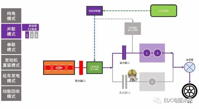

与纯电模式的逻辑类似,并联模式同样拥有「P2电机」参与的「单电机并联驱动模式」以及两个「电机」同时参与工作的「双电机并联驱动模式」。不同的是,考虑到传输功率效率,没有单一的「P2.5电机」参与的并联组合。

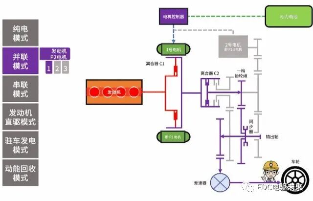

4000字50张图看懂「奇瑞鲲鹏DHT混动系统」的图13
  • 「单电机并联驱动模式」:既然是并联,那么「发动机」必然要参与到动力的输出,故此,「离合器C1」耦合,「P2电机」与「发动机」在第一根「输出轴」便共同做功。此时,「离合器C2」和「离合器C3」进行1、2、3挡的变速调节;
4000字50张图看懂「奇瑞鲲鹏DHT混动系统」的图14
  • 「双电机并联驱动模式」:当需要急加速时,动力需求达到最高,此时所有能输出动力的组件全部输出功率,并通过3个「离合器」调整速比,可实现1挡、3挡、1+2挡和2+3挡的功率传输组合,将动力性能全部发挥。
4000字50张图看懂「奇瑞鲲鹏DHT混动系统」的图15
2种并联驱动模式概览(简化版,仅供参考)
几乎所有混动系统的并联模式都是为了将动力发挥到最大,「奇瑞鲲鹏DHT混动系统」也不例外。通过3组「离合器」的配合,实现了更多的动力传输组合。

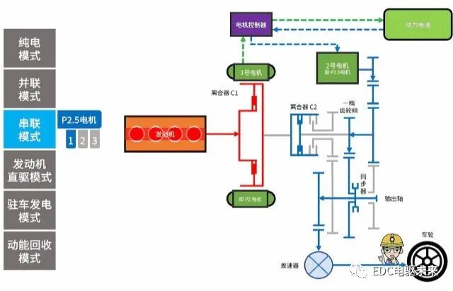

串联模式:2挡可调驱动
4000字50张图看懂「奇瑞鲲鹏DHT混动系统」的图16
串联模式(详细版,仅供参考)
与其他DHT的串联模式逻辑相同,「发动机」带动一个「电机」(P2电机)进行发电,而另一个「电机」(P2.5电机)驱动汽车。从功率的传递路径来看:

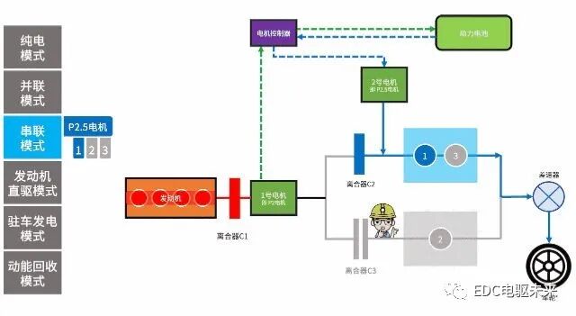

4000字50张图看懂「奇瑞鲲鹏DHT混动系统」的图17
串联模式(简化版,仅供参考)
  1. 「发动机」通过「离合器C1」带动「P2电机」;
  2. 「P2电机」为「电池」充电;
  3. 「电池」放电为用来驱动的「P2.5电机」供电。

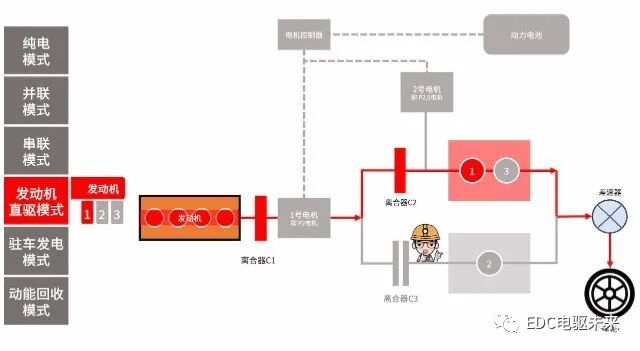

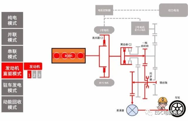

发动机直驱模式:3挡可调驱动
4000字50张图看懂「奇瑞鲲鹏DHT混动系统」的图18
发动机直驱模式(详细版,仅供参考)
「奇瑞鲲鹏DHT混动系统」的发动机直驱模式与其他的DHT逻辑略有不同,主要用于「电驱系统」出现故障的情况,比如「电池」严重亏电,或是「电机」故障导致的无法电驱的情况。
4000字50张图看懂「奇瑞鲲鹏DHT混动系统」的图19
发动机直驱模式(简化版,仅供参考)
由于撇开了「电驱系统」,该工作的逻辑就与传统燃油车相同,只是一般燃油车用的是6速或7速的「双离合变速器」,而该「DHT」就只有3个挡位了,燃油经济性大大下降。所以,「奇瑞鲲鹏DHT混动系统」的发动机直驱模式作为故障备用模式,应该不会经常被用到。

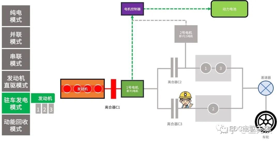

驻车发电模式:只为发电而生
4000字50张图看懂「奇瑞鲲鹏DHT混动系统」的图20
驻车发电模式(详细版,仅供参考)
与「比亚迪DM-i混动系统」的驻车发电模式类似,「离合器C1」耦合,「发动机」带动「P2电机」为「电池」充电。
4000字50张图看懂「奇瑞鲲鹏DHT混动系统」的图21
驻车发电模式(简化版,仅供参考)
目前我尚未试驾过搭载「奇瑞鲲鹏DHT混动系统」的车型,不知道是不是和比亚迪的标定或使用逻辑相同,比如:需要挂P挡后才能使用;油门开合程度决定充电功率;还有我最关心的,是否可以不用脚踩油门,就可以设置充电功率,自动充电。(是否说出了比亚迪车主的心声,评论区刷一波『脚抽筋』)

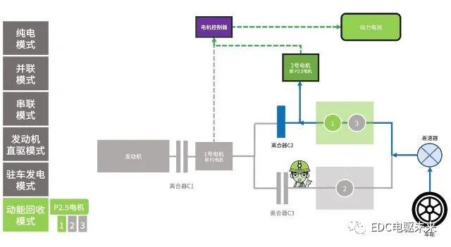

动能回收模式:2挡回收

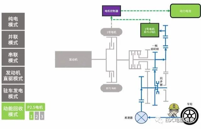

4000字50张图看懂「奇瑞鲲鹏DHT混动系统」的图22
动能回收模式(详细版,仅供参考)
可以看做是「P2.5电机纯电驱动模式」的逆向功率流动,当车辆滑行或制动时,通过「P2.5电机」回收整套传动总成的动能,并为「电池」充电。
4000字50张图看懂「奇瑞鲲鹏DHT混动系统」的图23
动能回收模式(简化版,仅供参考)
「奇瑞鲲鹏DHT混动系统」的动能回收模式还是比较有趣的,在排除了那些传动效率低、传动路径长的不利方案后,最后仍然保留了1挡和3挡两个动能回收的方案,做到了利用不同速比的「变速齿轮」进行动能回收。

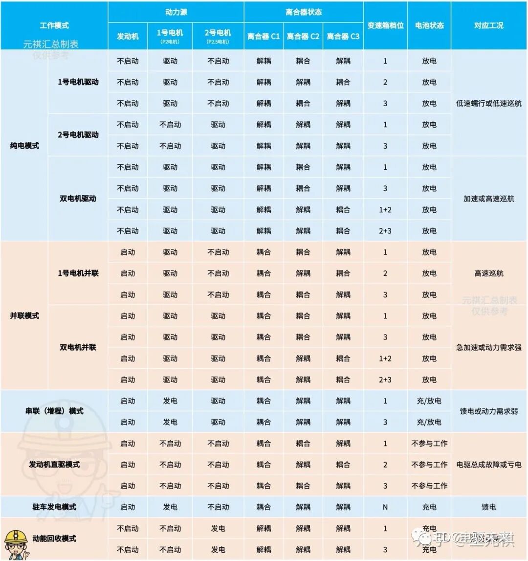

4000字50张图看懂「奇瑞鲲鹏DHT混动系统」的图24
奇瑞鲲鹏DHT混动系统工作原理一览表(仅供参考)
如果上面的动图让你眼花缭乱,那也可以通过以上的表格清晰地了解「奇瑞鲲鹏DHT混动系统」的『3挡9模11速』。当然啦,以上对「奇瑞鲲鹏DHT混动系统」的结构与工作原理的解析仅是个人的一些理解,仅供参考,欢迎大家评论区点拨。

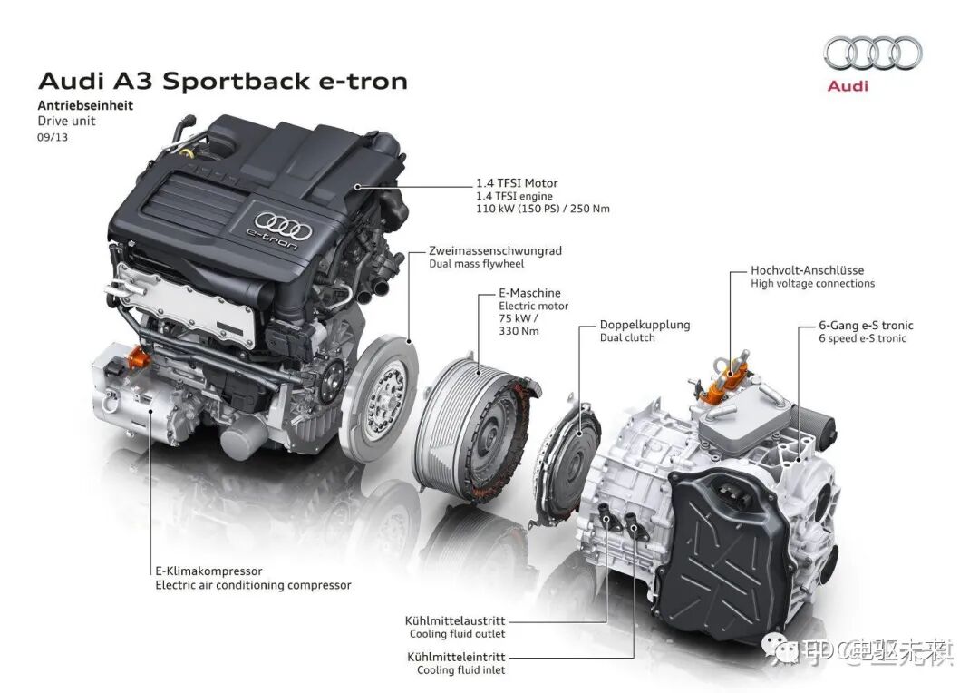

从「奇瑞鲲鹏DHT混动系统」结构上来说,我们可以看到一些传统「双离合变速器」的影子,而两个「电机」的布局是否让大家回想起类似的结构。
4000字50张图看懂「奇瑞鲲鹏DHT混动系统」的图26
奥迪A3 Sportback e-tron(2017),德味十足的P2电机架构
比如「P2电机」即可驱动,亦可发电的定位,又让我回想起德味十足的「P2电机架构」。

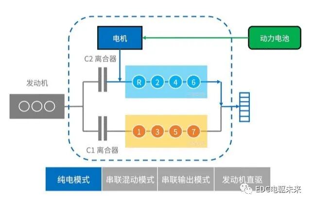

4000字50张图看懂「奇瑞鲲鹏DHT混动系统」的图27
大家还记得这是哪家的P2.5电机架构吗?
又比如在「双离合变速器」中加入「P2.5电机」,让我想起了用于驱动2挡、4挡、6挡和倒车挡的「P2.5电机架构」。

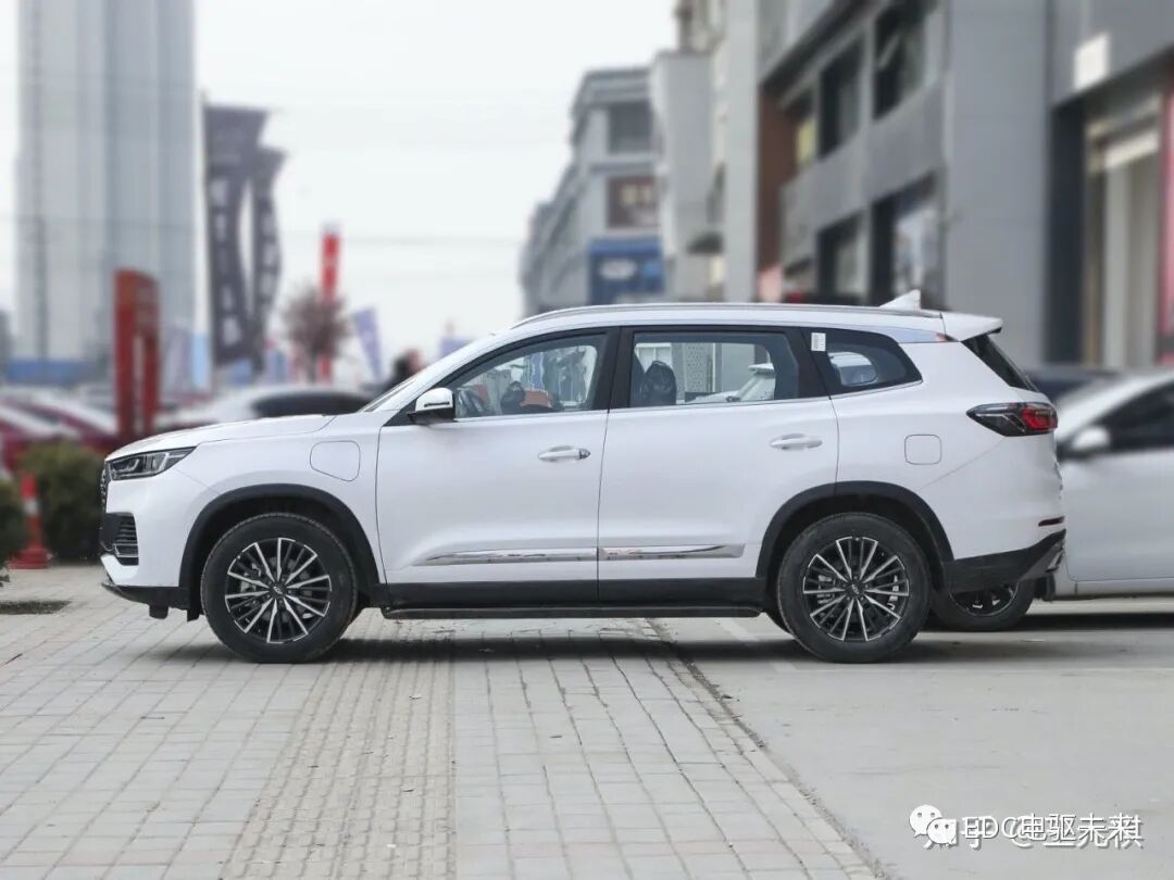

首发车型:瑞虎8 PLUS鲲鹏e+

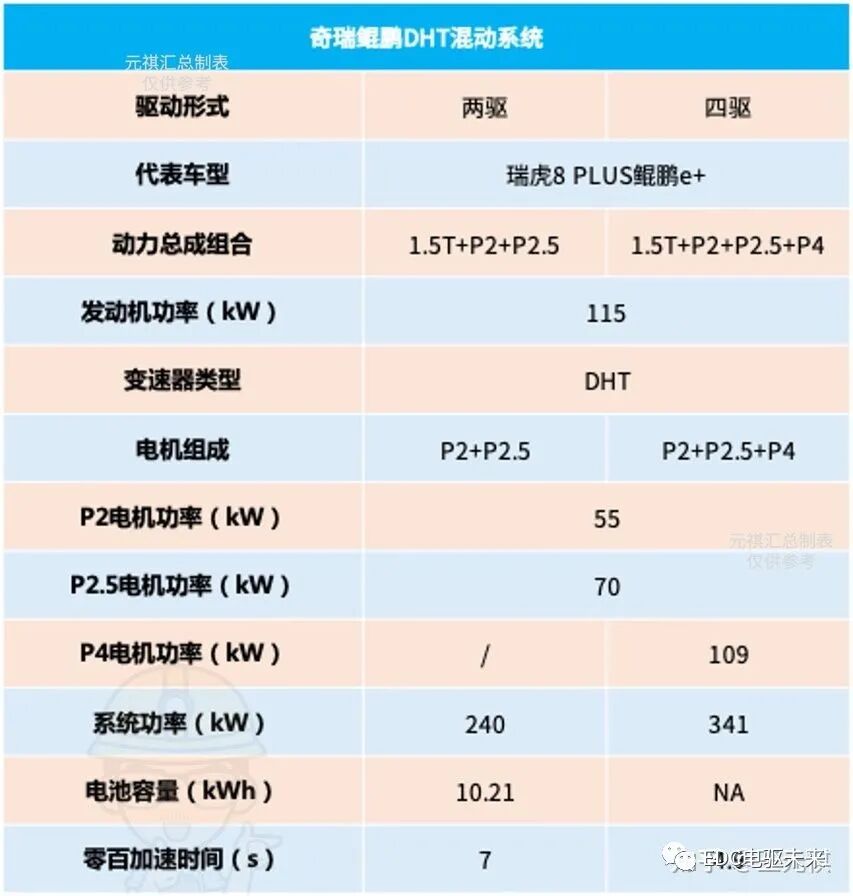

目前搭载「奇瑞鲲鹏DHT混动系统」的上市车型是「瑞虎8 PLUS鲲鹏e+」,根据奇瑞汽车的官方资料来看:
4000字50张图看懂「奇瑞鲲鹏DHT混动系统」的图30
瑞虎8 PLUS 鲲鹏e+
「瑞虎8 PLUS鲲鹏e+」两驱版本的动力总成由一枚「1.5T混动专用发动机」与「鲲鹏DHT」组成。「发动机」输出功率为115kW,系统最大输出功率240kW,最大输出扭矩则为565N·m,0-100km/h加速时间为7秒,NEDC纯电续航100km。
4000字50张图看懂「奇瑞鲲鹏DHT混动系统」的图31
瑞虎8 PLUS 鲲鹏e+ 1.5T DHT 风范e+(2022款16.58万)
2022年1月中旬奇瑞汽车公布了「瑞虎8 PLUS鲲鹏e+」两驱两个版本的售价分别为15.18万和16.58万元(补贴后)。而后续还有增加了「P4电机」的四驱版本,其系统最大输出功率可达341kW,四驱车型的0-100km/h加速时间为4.9秒。
4000字50张图看懂「奇瑞鲲鹏DHT混动系统」的图32
奇瑞鲲鹏DHT混动系统参数(仅供参考)
