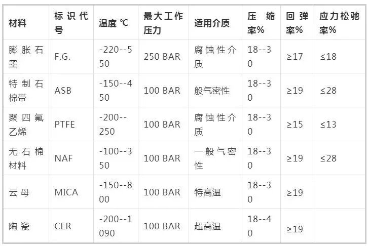

D.各类介质及各种非金属带的推荐使用温度及压力如下表:
缠绕垫片各种非金属材料主要技术参数:
