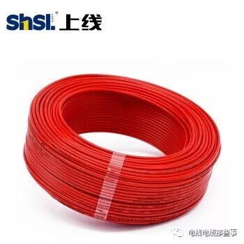

BV:单股硬线/布电线,一般用途单芯硬导体无护套电线,普通绝缘电线,家用电线,是最常用的电线类型。适用于交流电压450/750V及以下动力装置、日用电器、仪表及电信设备用的电缆电线。

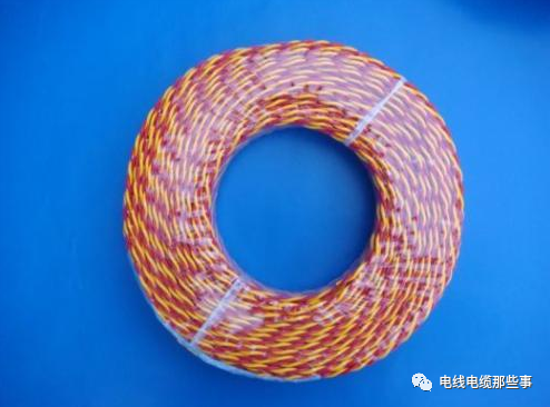

RVS:花线/双绞线/消防线,铜芯聚氯乙烯绝缘绞型连接用软电线,现阶段多用于消防系统;广泛用于消防火灾自动报警系统的探测器线路、家用电器、小型电动工具、动力照明用线、广播线、音响设备用线等。

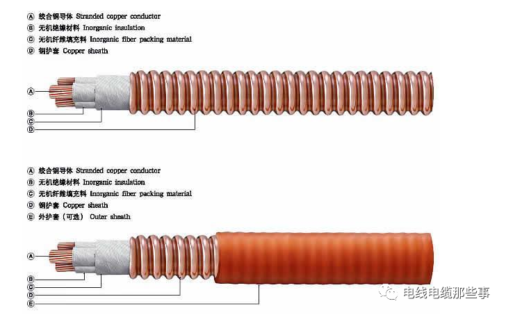

YTTW:属于柔性矿物绝缘防火电缆的一种,一般简称为柔性防火电缆;YTTW缆身较为柔软,一定长度后,能够像普通电缆一样弯卷放线,同时具有防火、阻燃、耐火、无卤低烟的优点,适用于特殊有较高要求的特殊场合。

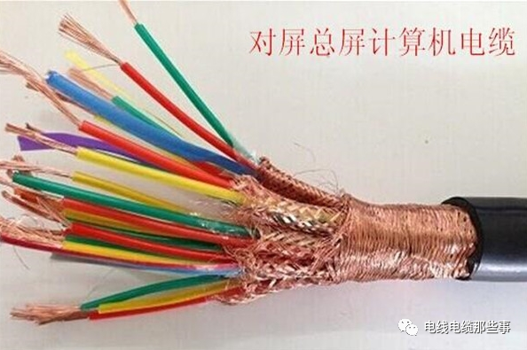

DJYPV:计算机电缆,具有屏蔽结构的电气装备用电缆;适用于额定电压500V及以下对于防干扰性要求较高的电子计算机和自动化仪器仪表。
