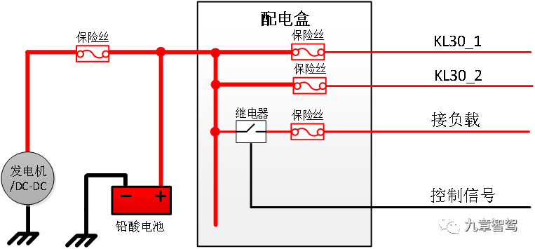

1. 车辆电力的来源:启动状态下是发电机(新能源车是DC-DC,高压电池转到低压12V/24V)和蓄电池并联供电,非启动状态就是蓄电池单独供电。实际上车辆启动后,就算你把蓄电池拆了,车辆功能是基本不受影响的,这可以理解为,蓄电池没电时,通过搭电(专业的词叫跳线启动,jump start)启动后,你的车也可以正常工作。
2. 车上的电气根据使用要求,定义了不同的电源接通状态,一般是按点火开关档位划分(OFF、ACC、ON、START)——现在车的点火钥匙基本都没有ACC档,但ACC电还是存在的。就比如你钥匙没打到ON档时,车窗是不能调节的,这是功能限制;但你关了钥匙,只要不拔出来,音乐还可以播放,这是人性化设置;你启动的瞬间,车窗升降会停一下,雨刮如果在刮,也会停一下,这是节省蓄电池电力给起动机使用。
3. 不同的电源属性是通过配电盒里面的继电器来控制的,这种逻辑在设计之初就是确定了的,很多是硬线控制的,通过软件是无法更改的,就像你把钥匙从ON档打到OFF档后,很多功能就不能用了,因为没电了。除非改线,否则逻辑是不能改的,也就是说,这部分功能是不支持OTA的。
4. 保险丝的作用是保护电线,说白了就是防止电线短路时烧起来,最后把车给烧了。有些小伙伴可能认为保险丝是保护用电设备的,实际上这种认识是不对的。就像你家电饭煲坏了导致跳闸,你以为是为了保护你的电饭煲吗?不是,电饭煲烧坏买新的就是了,如果墙里的电线烧了,你就要砸墙了,你觉着哪个划算?
5. 保险丝和电线是要匹配的,是要做校核的,多大的保险丝就配多粗的电线。搞过房子装修的人应该都知道,空调线是要粗一些的,插座比普通的要大。如果你线走得细了,最后烧线了,可能是要砸墙的,不过放心,你的空调肯定不会坏。
6. 每条线路中都有保险丝,但并不是每条线路都能独立受控。一般保险丝数量是继电器的2倍以上,也就是说,保险盒至少有一半的线路是不受控的,记住这一点,后面要考的。

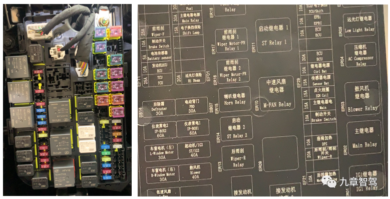

话不多说,我们先上图,毕竟没图没真相嘛。下图是一个乘用车的发动机舱配电盒,属于整车的一级配电,车上所有的电源都需要经过它,就像小区的变电站的配电柜,每家每户的电都来自这里。
特斯拉为什么要“干掉”保险丝和继电器?的图1
乘用车发动机舱配电盒(来源:网络)
图中我们可以看到,传统配电盒真的就是一个配电盒,名副其实,就是实现整车电源分配功能的一个盒子,纯电气性质的,没有电子元件,不可编程,功能一旦设计完成,就不可更改。
从上图我们可以看到,一共40个保险丝,19个继电器,功能包括:ON档、空调压缩机、鼓风机、除霜、仪表、车窗、雨刮、喇叭、灯光、油泵、变速箱、刹车等几乎所有功能,保险爆一个,你的车可能就要趴窝。
特斯拉为什么要“干掉”保险丝和继电器?的图2

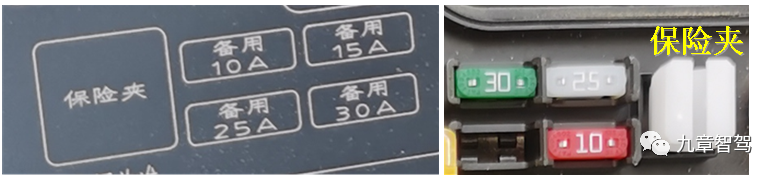

 备用保险及保险夹
车辆OEM很贴心地把保险盒的所有功能都印在了保险盒盖子里面,简洁明了,连位置地图都给你对应好了,即使小白也能一看即懂,边上还有备用保险,甚至还有个取保险的小夹子,就是为了方便当你的车坏在荒郊野地,在你打电话救援的时候,救援人员让你看看某个保险是不是坏了,取一个备用的换上试试。一开始你肯定焦急万分,无从下手,束手无策,但当你把保险盒盖子翻过来的那一刹那,你一定会如获至宝,感激涕零。瞬间一股对某OEM的信仰之情从心底冉冉升起:“这车的设计简直太好了,太人性化了,我下次买车还买他家的。”
先别急,你再看看别家的,其实每家保险盒都是这样的。

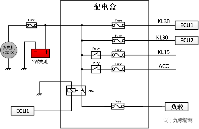

下面我们再来看它的电气原理,你只要初中物理还没还给老师,应该就能看懂。
特斯拉为什么要“干掉”保险丝和继电器?的图3
  乘用车发动机舱配电盒电气原理简图
直接经过保险丝出来的就是常电KL30,受继电器控制的各有各的逻辑,一般点火锁直接控制OFF、ACC、ON、START,带一键启动功能的就是由PEPS模块来控制,但都是通过继电器,原理不变。
一级配电后面还有二级配电,一般位于驾驶舱,所以也叫驾驶舱配电盒。这个盒子比较小,保险丝多,继电器很少。由于是二级,坏的概率小一点,易接近性设计就不那么好,非专业人士不是那么容易找到。二级配电就像你家里入户门口的配电盒,你家的线路出问题,你家的配电盒会跳闸,但不会影响到小区的配电,也就不会影响别家的用电。
由于配电盒里面全部都是电气件,没有电子部分,没有通信,这就导致无论保险丝还是继电器,全部都是没有故障诊断的,控制也是开环的。配电盒对整车来讲就是一个黑盒子,无法监控,无法诊断,只要你没有发现故障,那就没有故障。
所以如果你在路上发现一辆车的大灯只亮了一个,那真的有可能是驾驶员根本不知道有一个灯坏了。因为无法诊断,仪表就无法提醒他灯坏了一个。但如果可以诊断联网,APP主动提醒你并且已经帮你预约好了附近的维修点,那感觉是不是立马就不一样了?瞬间你就觉着“这钱花的太值了,软件付费真香,明年接着续费”。

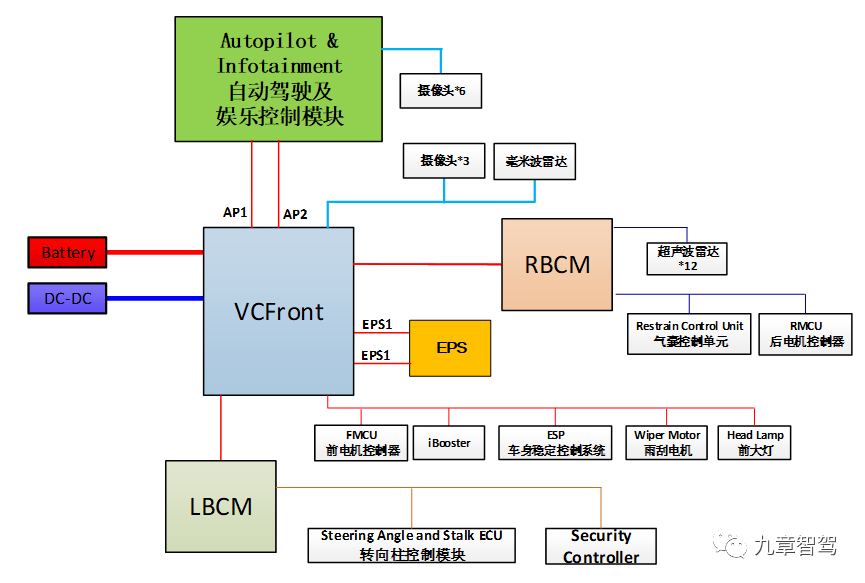

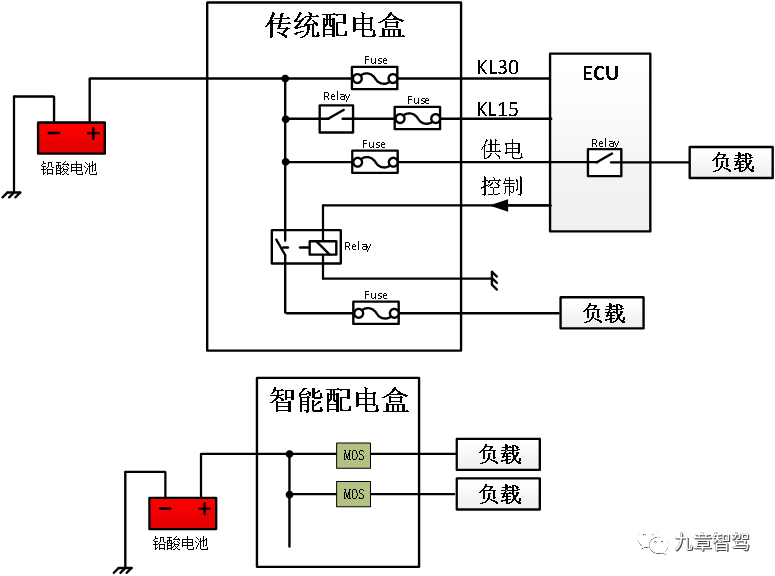

特斯拉Model 3的电气架构
好了,说完了传统架构,我们再来看一下特斯拉的电气架构,看它到底牛在什么地方。
特斯拉为什么要“干掉”保险丝和继电器?的图4
Model 3电气原理简图
相较于传统的配电架构,特斯拉的架构方案有以下优势:
  • 双供电电源+双接线柱输入的高可靠性。两个输入电源从两个独立的接线柱进入FBCM(VCFront),而传统配电盒是单线输入的,特斯拉的方案可靠性明显更高。
  • 基于半导体器件的双供电的高可靠性。对于双电源设计(包括双电源输入和双电源输出)的单路开路故障,安全性方面,半导体设计和保险丝是一样的,但对于单路短路故障,半导体器件的保护动作速度远高于保险丝,所以也就更安全,这在上篇文章“干掉保险丝和继电器,自动驾驶才能更安全”里有详细说明,在此不再赘述。
  • 控制和执行的融合。淡化了配电盒的物理概念,FBCM、LBCM和RBCM本身即是一个ECU,同时也是起到了配电盒的作用,这二者功能进行了融合,BCM可以直接控制任意负载了,这个意义极其重大,我们随后还会再详细分析其带来的影响。
  • 保护和控制的融合。基于半导体器件的配电带来的另一个优势就是,线路保护和控制融合了,保护即控制,控制即保护,这个意义也极其重大,我们稍后再展开分析。
  • 保护和控制的融合带来的另一个优势就是,每条线路都变得可以独立控制了,也就是说,可以针对每条线路单独编程控制了,这个意义也极其重大,记好了后面要考。
  • 诊断功能。基于半导体器件的配电带来的另一个优势就是,原来开环的电路,现在可以做到闭环了。每一条线路都是可以监控,可以诊断,且信息可联网。

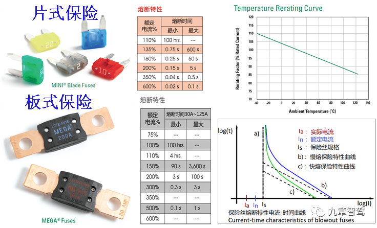

1. 保险的基础特性
特斯拉为什么要“干掉”保险丝和继电器?的图5
车载保险丝规格及其熔断特性(来源:Little,英飞凌)
从上图我们可以看出来保险的一些基础特性:
(1).保险丝分快熔和慢熔,车上用的小片式都是快熔的,电流小;盒式和板式都是慢熔的,电流大。
(2).保险丝是依靠在故障时发热熔断来进行线路保护的,是一次性的,不可自恢复的(自恢复保险成本极高,乘用车极少使用,我们抛开不谈),熔断后需要更换。
(3).保险丝规格是不连续的,如常用的5A,7.5A,10A,你想要8.5A,对不起,没有,你只能往上靠,10A的保险;就像你买三责险,50万,100万,你想要个70万的就没有,只能买100万的。
(4).保险丝规格决定了保护电流,如安装了5A的保险丝,就绝对不要超5A,实际用电要比5A低好多。就像你买了50万保险,就绝对不要去挑战几百万的豪车,毕竟超过50万的部分是不赔的,当然你要买了300万三责险,当我没说。
(5).保险丝依靠过流发热熔断保护,熔断时间随电流变化极大;以快熔片式保险丝为例,200%电流最长5s熔断,350%就是0.5s了,快了10倍。
(6).由于保险的保护是靠发热,那保护时间就是随环境温度变化的,外面越热熔断得也越快,导致保护很不精确;还以快熔片式保险丝为例,200%额定电流的熔断时间从0.15s到5s不等。
(7).保险只能保护短路,对过流故障几乎不起作用。不知道你发现了没有,所有的保险丝对110%的电流都是不保护的,比如10A的保险丝,你给它11A的电流它就永远不保护。
(8).短路电流无限制,这会导致两个问题:一是电源电压会瞬间被拉低;二是会打火,如果有可燃气体就会有危险。
(9).I 2 t寿命一般在10万次左右。

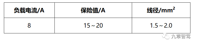

2. 保险的应用设计:
(1)再重申一遍,保险丝是用来保护线束的,而不是保护用电器的。

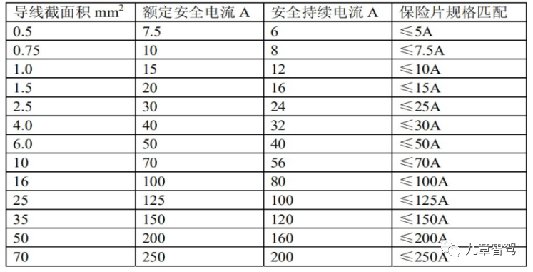

(2)保险设计是车辆电气设计的第一步:①根据负载特性定保险丝;②根据保险丝定线径;③根据线径设计整车线束。就像你装修房子,定了空调放在哪里,装修公司才能给你走线。
(3)保险的裕量有四部分构成:①基础降额25%,负载不同可能降得更多;②温度范围,发动机舱高温,再降额10%;③计算结果向上靠近,算出来后没有这个值,就只能向上靠;④考虑I 2 t,可能再升一档,用更大的保险丝,否则寿命不允许。你让用户6、7年换次保险问题不大,你要让他2年就换他肯定会骂你。
(4)商用车由于车身很长,一根线从前到后可能十几二十米,还需要考虑“长导线效应”导致的保险失效,避免发生短路电流不足以让保险熔断,导致持续发热,然后线束烧毁的事故。
(5)基于这么不靠谱的保护特性,设计时就要给它留足裕量,裕量留小了容易熔断,用起来就很不可靠。就像我去年买车险,保险公司说现在豪车太多了,一线城市起步都买200万三责了,买少了你上路开着心里也不踏实。保险熔断了换一个就好,不值钱;撞了豪车,资金链“熔断了”那可就麻烦大了,所以我就买了200万的。

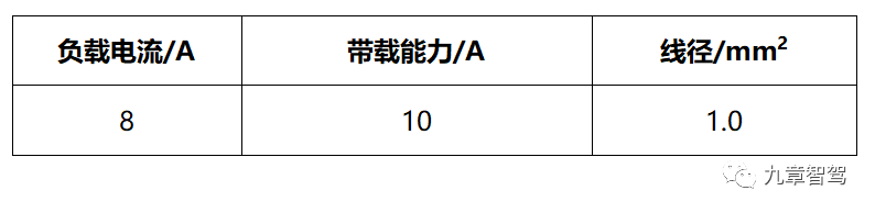

(6)保险值选好了,接下来就是匹配线径了,这个和选保险丝一样,也要留足裕量。保险小,线大,出了问题就烧保险;反之保险大了,线小了,那出了问题就是直接烧线,甚至烧车。换你是设计人员,你怎么选,你说那简单啊,我把线设计的足够粗不就没问题了。那你先问问项目经理允许不允许?导线规格大一号,价格可不止翻一倍啊!这可不是50万三责到200万,保费没贵多少。
(7)好了,问题来了,保险要够大,线又要够粗,你怎么办?还能怎么办,一是靠经验,二是靠计算,三就是靠测试验证了。想想OEM的电气设计工程师,为此又掉了多少头发?
特斯拉为什么要“干掉”保险丝和继电器?的图6
保险丝、线径和电流的关系(来源:博世)

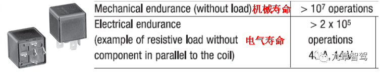

1. 继电器的基础特性
继电器本质上就是一个用小电流来间接驱动大电流的机电器件,它历史悠久,使用广泛,简单易用,成本合适。

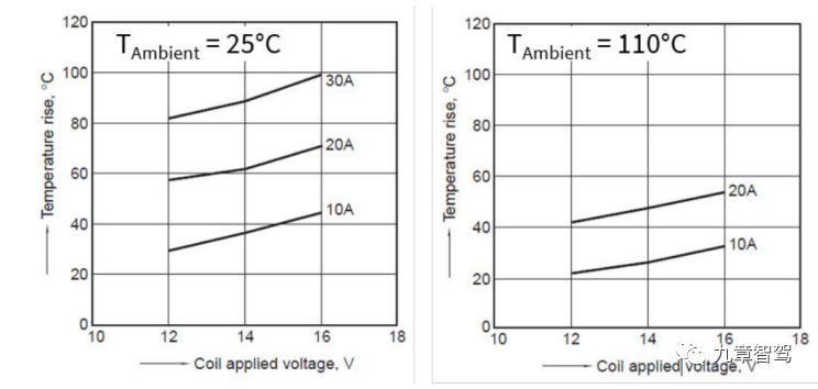

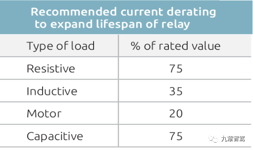

话不多说,我们上图。下面是一款继电器的寿命参数,及继电器的温升曲线。
特斯拉为什么要“干掉”保险丝和继电器?的图7
Tyco一款车载Plug-In继电器(来源:Tyco)
特斯拉为什么要“干掉”保险丝和继电器?的图8
继电器内部温升与线圈电压、带载电流的关系(来源:英飞凌)
特斯拉为什么要“干掉”保险丝和继电器?的图9
继电器的负载降额(来源:NXP)
从上图我们可以看出来继电器的一些基础特性:
(1)继电器电气寿命远低于机械寿命,也就是说,继电器坏的时候都还是能动的,但是不通电了。你能听到它啪嗒啪嗒响,但是车却坏了。
(2)因为有20万次寿命限制,发动机舱继电器设计的都是可更换的。
(3)继电器的温度取决于三部分:环境温度、触点发热、线包发热。
(4)继电器根据使用环境温度需要降额。
(5)继电器根据负载不同需要进行不同的降额设计。

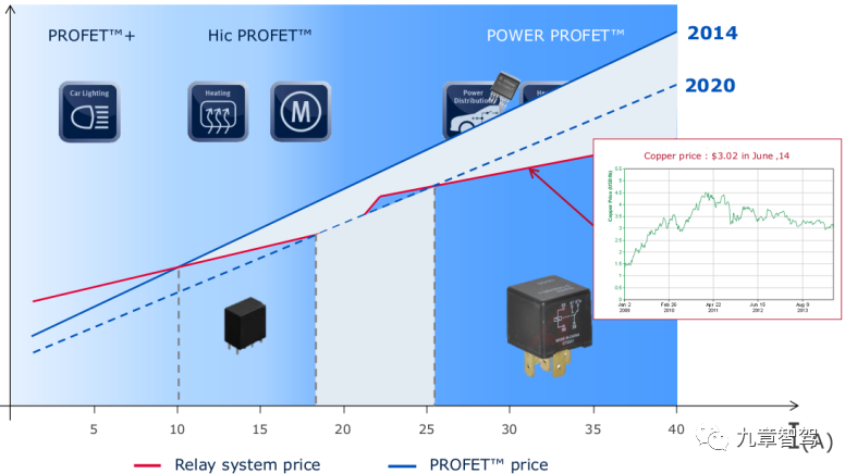

五.基于半导体器件的配电技术基础
其实,在灯光类负载、继电器线包等车辆的小电流负载控制方面,基于MOSFETHSD芯片(High side switch高边开关)早已广泛应用,但受限于HSD芯片的成本及技术发展速度,车载大电流负载控制仍在使用传统的继电器。
特斯拉为什么要“干掉”保险丝和继电器?的图10
乘用车配电技术发展趋势(来源:NXP
传统保险丝和继电器都属于机电件,属于材料和机械电气结合的领域,而基于半导体技术的MOSFETHSD芯片则是电子器件,二者是有本质的区别的,其差异比诺基亚的功能机到苹果的智能机还大,类似于植物和动物的区别。
基于半导体器件的配电方案根据应用场景有两种:
1.驱动芯片+ MOSFET分立方案。这种方案的复杂度高很高,突出表现在:电流检测难度大,电路保护复杂,诊断功能复杂,保护功能少、保护速度慢、保护策略复杂。该方案的综合成本较高,适用于大电流场合。目前车载应用较少——车载大电流应用还是以保险丝+继电器为主。
2.HSD智能高边开关集成方案,单芯片集成了驱动+MOSFET+电流检测+热保护+电压保护+EMC+各种诊断。此方案10年前已开始普及,至今仍限于小电流负载应用(<25A),成本低,可靠性高。
特斯拉的FBCM中大量使用低RDS_ON(即低导通阻抗,大电流)的MOSFET用于电源分配,总数在50颗以上,小电流采用了英飞凌的HSD芯片,而作为二级配电的LBCM中则只用了20颗左右的MOSFET。可见特斯拉是根据情况,大电流采用方案1,小电流采用方案2.
下面是英飞凌对于芯片取代继电器进度的预测:
特斯拉为什么要“干掉”保险丝和继电器?的图11
 HSD/继电器电流-成本与替代速度(来源:英飞凌)
未来的方向肯定是基于单芯片方案的智能HSD,随着技术的进步及成本的下降,应用范围会逐步扩大到车辆的整个电气系统,但个别极大电流应用仍将采用驱动+MOSFET的分立方案,整车电子化的时间据估计在2025-2030年之间。

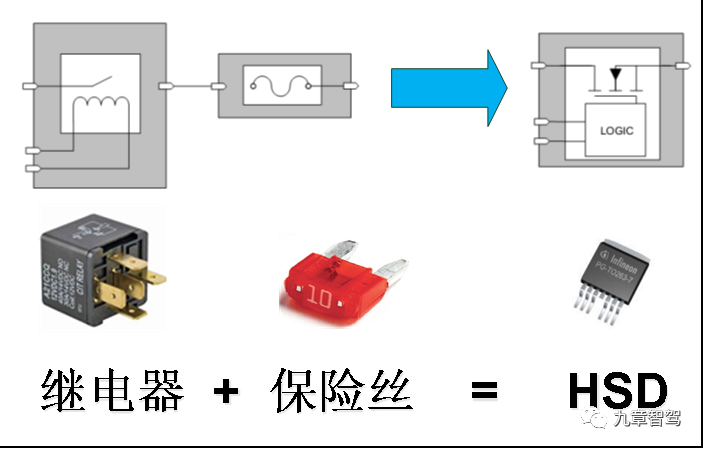

单个HSD芯片即可取代1个保险丝加1个继电器,同时实现可控开关和线路保护及诊断功能,且功能更多、更智能、更可靠、更小、更轻。
特斯拉为什么要“干掉”保险丝和继电器?的图12
HSD芯片=继电器+保险丝

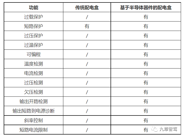

下表是具体功能对比:
特斯拉为什么要“干掉”保险丝和继电器?的图13
功能对比
强大的保护功能和诊断功能是可靠性和智能化的基础,通过基本功能的对比,小伙伴们有没有发现,基于半导体器件的智能配电盒和传统配电盒根本就不是一个物种?虽然都叫配电盒,但其本质却完全不一样,其差异大概比诺基亚的功能机和苹果的智能机还大。

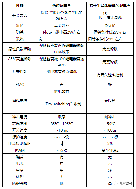

说完了功能我们再看性能,话不多说,上对比表。
特斯拉为什么要“干掉”保险丝和继电器?的图14
性能对比
从性能对比我们可以看出来,基于半导体器件的智能配电盒,无论是从寿命、使用难度、温度范围、应用范围、开关速度、保护速度等,其性能均全面碾压传统配电盒。这是电子技术对传统机电技术的碾压,是智能网联时代对工业时代的碾压。

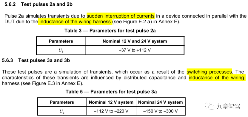

传统配电盒的EMC主要由于保险丝保护时的瞬时熔断和继电器动作时的弹跳,经线束电感产生的,ISO7637-2对此有专门的试验要求,12V系统最高电圧可以达到220V。
特斯拉为什么要“干掉”保险丝和继电器?的图15
  电流中断和电源切换导致的干扰(来源:ISO7637-2)

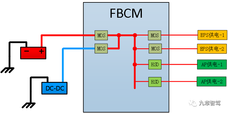

4. 可靠 程度更高
关于可靠性,参见“干掉保险丝和继电器,自动驾驶才能更安全”这篇文章,这里不再赘述。
关于双供电的可靠性,包括双电源输入和双电源输出,这一点大家比较关注,我们再多讲一下。
特斯拉为什么要“干掉”保险丝和继电器?的图17
 传统配电盒架构
特斯拉为什么要“干掉”保险丝和继电器?的图18
 特斯拉Model 3配电盒架构
传统配电盒实现双电源与特斯拉的差异如下:
(1)针对单路开路故障,两者基本等效,任意一个电源失效,都不影响供电。
(2)针对单路短路故障:
① 传统设计是双电源并联输入配电盒,电源输入就一个接线柱,短路可能导致供电失效;而特斯拉是两个电源接线柱,可靠性明显更高。
② 传统供电即使双线进入配电盒,并加双保险,因保险保护速度问题,电源可能会瞬时被拉低到欠压,导致供电故障。自动驾驶Tier 1大多要求供电支路故障快速关断,隔离时间在100µs左右,保险丝显然无法做到,而半导体的保护动作速度可以快至10µs级别。
③ 特斯拉采用双电源经MOSFET隔离后并联设计,是可以实现故障隔离的。针对输出单路短路故障,特斯拉的方案隔离时间可以更短。
Model 3全新的电子电气架构中,其电源分配架构及负载控制全部采用半导体器件,电源分配架构充分考虑了目前高度自动驾驶辅助系统供电及控制功能安全所需要的电源冗余要求。例如其12V电池的电源(BATT+)和高压DC/DC模块输出的12V电源(DC/DC IN)组成电源输入冗余,EPS输出也有冗余(EPS1和EPS2) 。

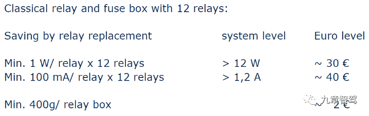

8. 节能化、小型化、轻量化
性能对比里面我们提到了能耗、重量和体积,但没有具体给出对比,在此我们详细讲一下。

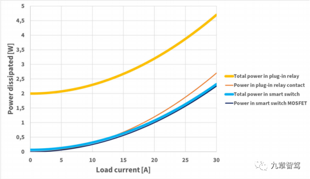

我们先来看一下器件级的功耗对比,可以看到,同等条件下,单个智能开关功耗基本上可以降低2W左右,一辆车按10个计算,功耗就在20W左右了。
特斯拉为什么要“干掉”保险丝和继电器?的图20
Plug-in继电器与智能开关功耗对比(来源:英飞凌)

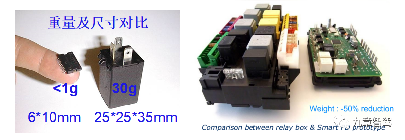

我们先看一下器件级的尺寸和重量对比。器件级的小型化及轻量化是配电盒小型化及轻量化的基础,据笔者了解,同等功能下,智能配电盒的体积可以降到传统配电盒的1/2左右,重量降到1/3左右。不知道大家是否感受过传统配电盒的重量,一般都有六七斤,拿起来很重。而数字化后,即便是金属壳体(传统是塑料壳体),也会轻很多。
特斯拉为什么要“干掉”保险丝和继电器?的图21
重量及尺寸对比(来源:右图-英飞凌)
现在大家都在讲节能减排、碳中和、设计轻量化,电子化的智能配电盒在这个方面具有了非常大的优势。下面是英飞凌基于欧盟碳排放标准计算的系统层面的成本节约。

再来看线束重量,回路优化带来的线束长度节省当然会减轻线束重量,另一方面,智能配电盒带来的导线线径变小也是功不可没。上面讨论保险丝和半导体器件性能时讲过,保险丝因其保护不精确,导致线束裕量很大,而半导体器件因其精确的电流检测性能,可以准确识别线路过载及短路故障,做到可靠保护,进而降低对线径裕量的要求。
话不多说,我们上对比表,先看保险丝的设计匹配:
特斯拉为什么要“干掉”保险丝和继电器?的图24
再看用半导体技术的设计匹配:
特斯拉为什么要“干掉”保险丝和继电器?的图25
从上面的对比表我们可以看出来,同样的负载电流,线径可以降一档,如果负载是电机类负载,那就可以降两挡甚至更多。
