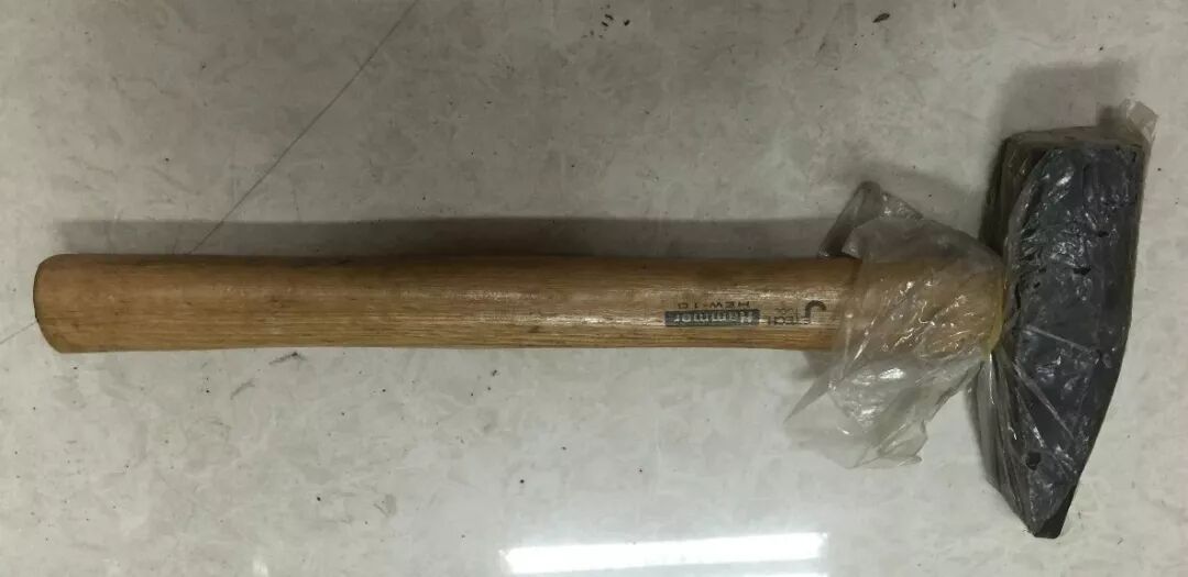

一、通用手用工具手锤
1、手锤定义:手锤俗称榔头,是在校直、 錾削、维修和装卸零件等操作用来敲击的工具。手锤的组成:手锤主要由锤头、木柄、楔子组成。
2、手锤的分类:常见金属手锤有钢锤和铜锤、非金属手锤有橡胶锤、塑胶锤,手锤的规格按锤头重量来算。
3、挥锤方法:
1)腕挥:用手腕的动作进行锤击运动,采用紧握法握锤。
2)肘挥:是手腕与肘部一起挥动作锤击运动,采用松握法握锤,因挥动幅度较大,故锤击力也较大,这种方法应用最多。
3)臂挥:是用手腕、肘和全臂一起挥动,其锤击力最大。
4、使用手锤安全注意事项:
1)手锤使用前应仔细检查锤头与锤柄是否紧密连接,以免使用时锤头与锤柄脱离,造成意外事故;
2)使用手锤时不允许戴手套。因为戴手套使用手锤,有可能导致打锤时手锤脱手伤人;
3)精制工件表面或硬化处理后的工件表面,应使用软面锤,以避免损伤工件表面;
4)使用手锤时应配合工作性质,合理选择手锤的材质、规格。

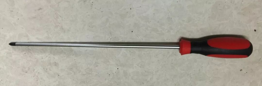

二、通用手用工具螺丝刀
1、定义:是用来拧紧或者松退螺丝的工具;按地区不同叫法有起子、改锥。
2、常见分类:一字、十字、米字形;
3、使用安全注意事项:
1)根据螺钉头的形状、槽宽选用旋具;大小不合的旋具非但无法承受旋转力,而且也容易损伤钉槽;
2)不可将螺丝旋具当作錾子、杠杆或划线工具使用。

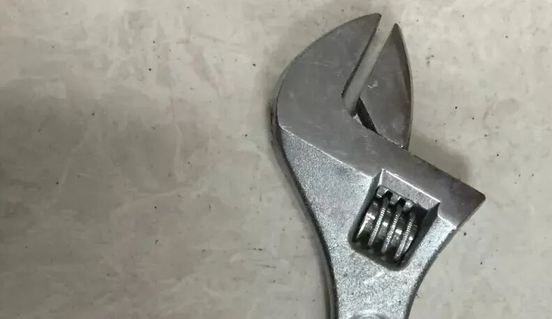

三、通用手用工具活扳手
1、定义:其开口宽度可在一定范围内调节,是用来紧固和起松不同规格的螺母和螺栓的一种工具。活动扳手有头部和柄部构成,头部有活动板唇、呆板唇、涡轮构成。旋转涡轮可调节板口的大小。
钳工的基础操作知识与技能,都是干货的图4
2、安全注意事项:
1)不论何种扳手,最好的使用效果是拉动,若必须推动时.也只能用手掌来推,并且手指要伸开,以防螺栓或螺母突然松动而碰伤手指;
2)使用活扳手时,应根据螺母的大小选配规格。使用时,右手握手柄。手越靠后,扳动起来越省力。并且可随时调节蜗轮,收紧活唇,防止打滑。
3)在使用活动扳手时.应使扳手的活动钳口承受推力而固定钳口承受拉力,即拉动扳手时,活动钳口朝向内侧,用力一定要均匀,以免损坏扳手或螺栓、螺母的棱角变形,造成打滑而发生事故。
4)在拧不动时,千万不可采用钢管套在活扳手的手柄上来增加扭力.因为这样极易损伤活唇或螺母。

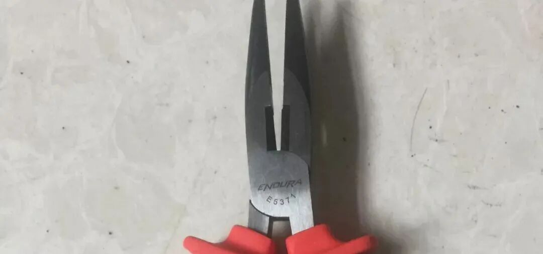

四、通用手用工具钳子
1、定义:它是一种用于夹持、固定加工工件或者扭转、弯曲、剪断金属丝线的手工工具。钳子的外形呈V形,通常包括手柄、钳腮和钳嘴三个部分。钳子一般用碳素结构钢制造,先锻压轧制成钳胚形状,然后经过磨铣、抛光等金属切削加工,最后进行热处理。
钳工的基础操作知识与技能,都是干货的图5
2、安全注意事项:
1)手钳主要是用来夹持或弯曲、剪短、工件的,不可当手锤或起子使用;
2)使用钳子时用右手操作。将钳口朝内侧,便于控制钳切部位,用小指伸在两钳柄中间来抵住钳柄,张开钳头,这样分开钳柄灵活;
3)钳子的刀口可用来剖切软电线的橡皮或塑料绝缘层。
