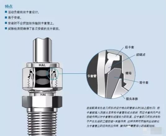

DIN2999——欧洲主要是德国的管道用螺纹
【专业知识】NPT、PT、PF、G 、ZG 这么多螺纹代号,分的清吗?的图1

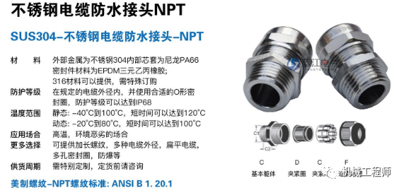

NPT
【专业知识】NPT、PT、PF、G 、ZG 这么多螺纹代号,分的清吗?的图2
NPT就是一般用途的美国标准锥管螺纹。
其中N表示National (American)美国国家标准,P表示PIPE管子,T表示TAPER锥形,牙型角为60°。
这种管螺纹在北美地区常用,或在使用ANSI规范中经常看到。国家标准可查阅 GB/T12716-1991
我必须注意:在做ANSI规范中须使用NPT牙哦!

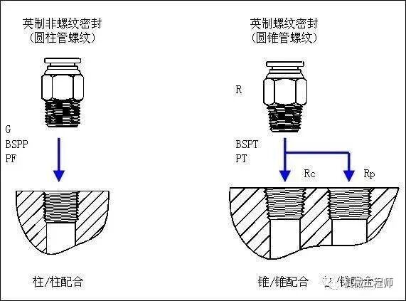

55°圆柱管螺纹的转化
55°圆柱管螺纹,来源于英寸制系列,但米制和英寸制国家均广泛采用,用于输送液体经、气体和安装电线的管接头与管子的联接,然而,各国的代号不同,应按下表(对照表)中的国外代号转化为我国代号,现将各国的55°圆柱管螺纹代号列于下表。
国别   代号
中国   G
日本   G、PF
英国   BSP、BSPP
法国   G
德国   R(内螺纹)、K(外螺纹)
前苏联  G、TPУБ
ISO     Rp
55°圆锥管螺纹的转化
55°圆锥管螺纹,是指螺纹的牙型角为55°、螺纹具有1:16的锥度。该系列螺纹在世界上应用广泛,它的代号,各国规定不同,见下表。按下表中的国外代号转化为我国代号。
国别   代号
中国   ZG、R(外螺纹)
英国   BSPT、 R(外螺纹)、Rc(内螺纹)
法国   G(外螺纹)、R(外螺纹)
德国   R(外螺纹)
日本   PT、R
ISO   R(外螺纹)、Rc(内螺纹)

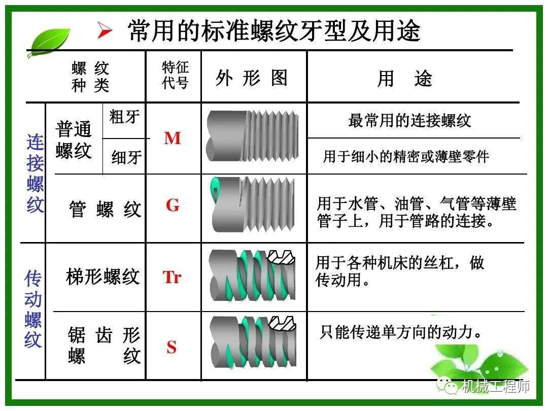

螺纹种类
【专业知识】NPT、PT、PF、G 、ZG 这么多螺纹代号,分的清吗?的图4
依螺纹用途不同可分为:
1、国际公制标准螺纹(International Metric Thread System):
我国国家标准CNS 采用之螺纹。牙顶为平面,易於车削,牙底则为圆弧形,以增加螺纹强度。螺纹角为60 度,规格以M 表示。公制螺纹可分粗牙及细牙二种。表示法如M8x1.25。(M:代号、8:公称直径、1.25:螺距)。
2、美国标准螺纹(American Standard Thread):
螺纹顶部与根部皆为平面,强度较佳。螺纹角亦为60 度,规格以每英寸有几牙表示。此种螺纹可分为粗牙(NC);细牙(NF);特细牙(NEF)三级。表示法如1/2-10NC。(1/2:外径;10:每寸牙数;NC代号)。
3、统一标准螺纹(Unified Thread):
由美国、英国、加拿大三国共同制订,为目前常用之英制螺纹。
螺纹角亦为60 度,规格以每英寸有几牙表示。此种螺纹可分为粗牙(UNC);细牙(UNF);特细牙(UNEF)。表示法如1/2-10UNC。(1/2:外径;10:每寸牙数;UNC代号)
4、V形螺纹(Sharp V Thread):
顶部与根部均成尖状,强度较弱,亦坏不常使用。螺纹角为60 度。
5、惠式螺纹(Whitworth Thread):
英国国家标准采用之螺纹。螺纹角为55 度,表示符号为”W”。
适用於滚压法制造。表示法如W1/2-10。(1/2:外径;10:每寸牙数;W代号)。
6、圆螺纹(Knuckle Thread):
为德国DIN 所定之标准螺纹。适用於灯泡、橡皮管之连接。表示符号为”Rd”。
7、管用螺纹(Pipe Thread):
为防止泄漏用的螺纹,经常用於气体或液体之管件连结。螺纹角为55 度,可分为直管螺纹代号为”P.S.、N.P.S.”和斜管螺纹代号为”N.P.T.”,其锥度为1:16,即每尺3/4 寸。
8、方螺纹(Square Thread):
传动效率大,仅次於滚珠螺纹,而磨损后无法用螺帽调整,为其缺点。一般用於虎钳之螺杆及起重机之螺纹。
9、梯形螺纹(Trapezoidal Thread):
又称爱克姆螺纹。传动效率较方螺纹稍小,但磨损后可用螺帽调整。公制之螺纹角为30 度、英制之螺纹角为29 度。一般用於车床之导螺杆。表示符号为”Tr”。
10、锯齿形螺纹(Buttress Thread):
又称斜方螺纹,只适於单方向传动。如螺旋千斤顶、加压机等。表示符号为”Bu”。
11、滚珠螺纹:
为传动效率最好之螺纹,其制造困难,成本极高,乃用於精密之机械上。如数控工具机之导螺杆。
