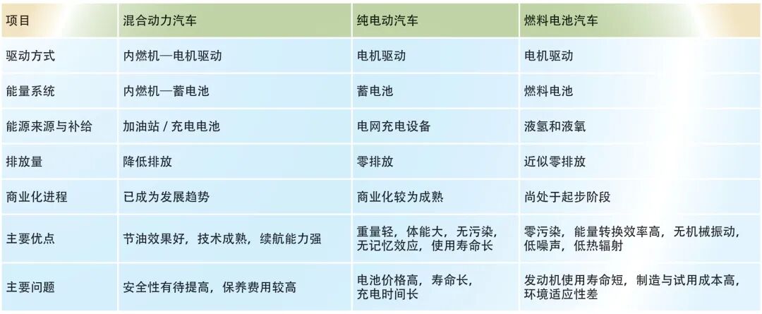

目前,主流电动汽车所采用的锂离子电池,按外形可以分为方形电池、柱形电池和扣式电池;按外包材料来分,有铝壳电池、钢壳电池、软包电池(铝塑膜);按正极材料来分,有钴酸锂、磷酸铁锂、锰酸锂、镍钴锰、锂聚合物等。我国已为包括插电式混合动力汽车和氢燃料电池汽车在内的新能源汽车设定了目标,到2025 年占到汽车总销量的20%,而现在这一比例为5%。据前瞻产业研究院的资料,国内三大主流电动汽车比较分析见表1。

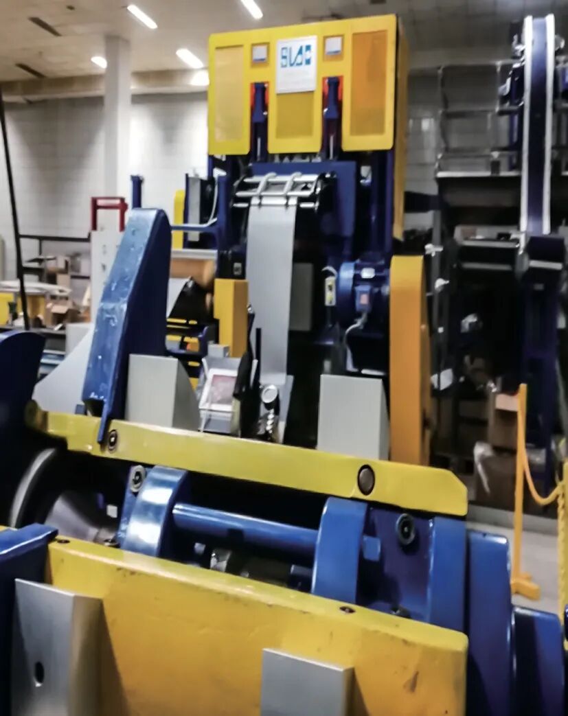

⑴采用开式压力机主机,配备开卷、矫平、送料、压力机成形、收料(料框)、废料剪切、废料输送、收废料。该工艺仍有一部分企业在使用。开式压力机电池壳生产线如图1 所示。

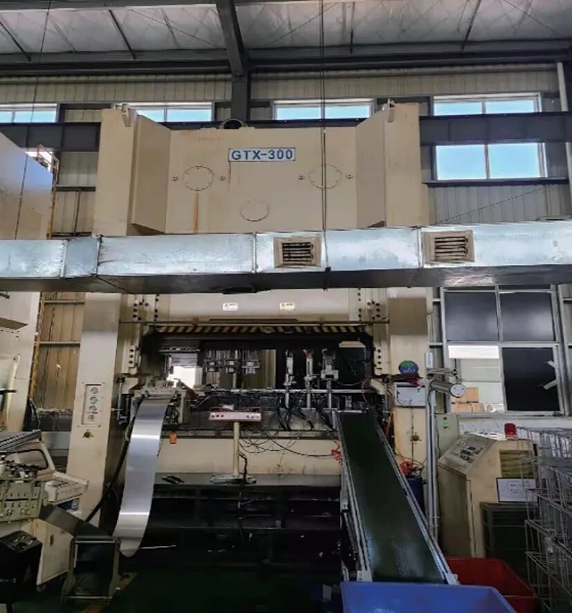

⑵采取闭式双点压力机主机,配备开卷、矫平、送料、压力机多工位成形、收料(料框)、废料剪切、废料输送、收废料,主要生产圆形直径大的或者方形电池壳(铝壳)。该工艺为目前大多数电池企业所采用。闭式双点压力机电池壳生产线如图2 所示。

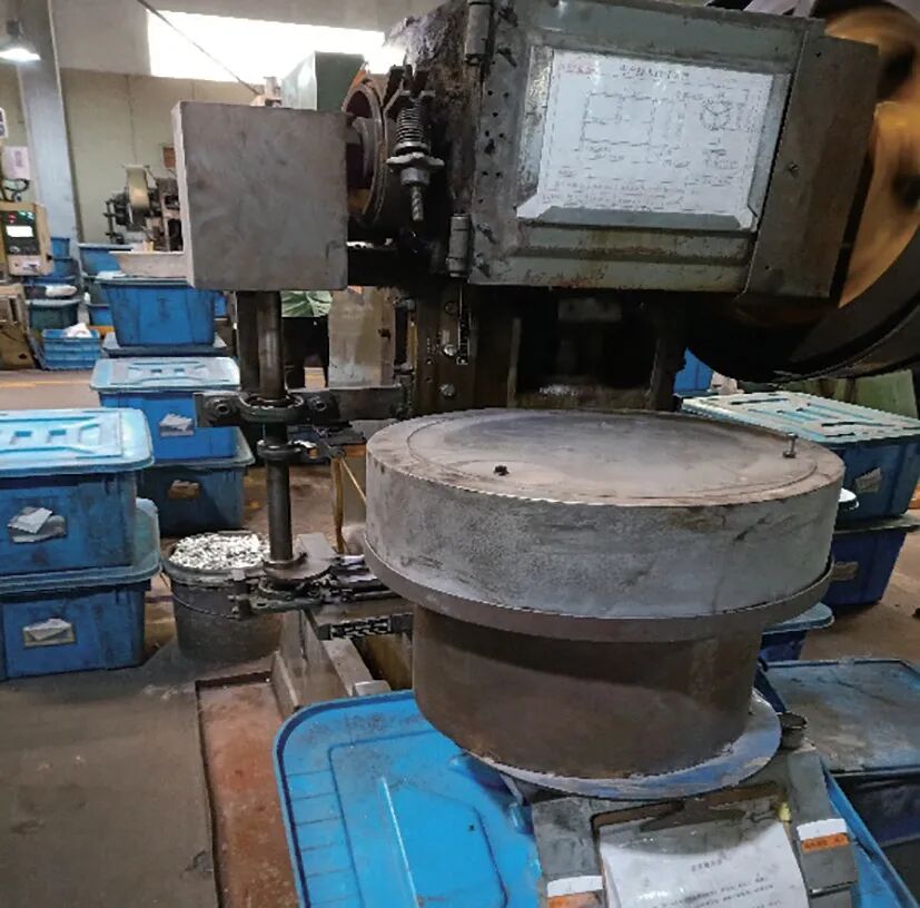

⑶采用闭式双点大吨位压力机主机。采取一台专用压力机进行落料、堆垛;另一台闭式双点大吨位压力机主机,配备上料机、拆垛机(带料片拆垛检测)、双横杆夹钳送料、多工位成形、收料(料框)、废料剪切、废料输送、收废料;该工艺主要是生产大直径的电池壳(钢壳)企业使用。闭式双点大吨位压力机方壳生产线如图3 所示。

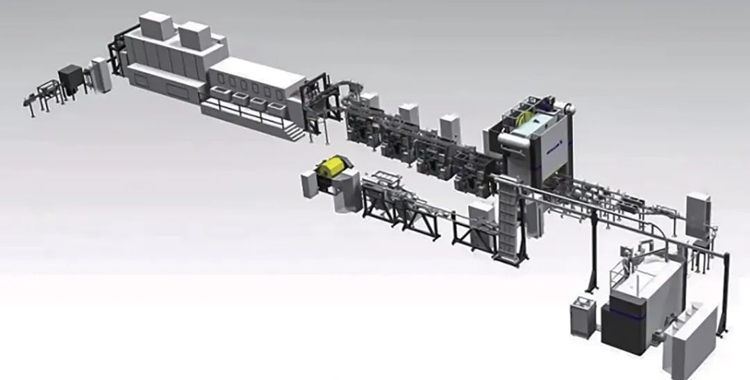

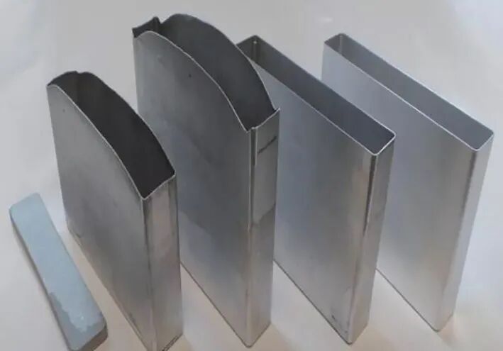

电池壳体原材料采用铝材料块,通过冲击挤压制成,并经过成形、处理、切边、清洗等工艺进行加工。当冲头挤压料块时,材料会向相反方向流动。之后,从两侧扫描预成形件,以检测裂缝或变形。超出规格的产品将会被移除,以防在接下来的工艺中导致停机。在下一个步骤中,预成形杯将会通过四个通道进入到一台300 吨后处理压力机的一模四件模具中。除了变薄拉深外,还可以集成精冲或整形校准等功能。然后,将壳体倒置在切边机中。剪切头从内到外以摆动的方式工作,避免内部出现毛刺。在进行清洗、干燥与通过视像检测后,就可以进行使用了。该生产线比目前的解决方案生产速度快5 倍,同时还更节省材料。德国舒勒公司提供生产线如图5 所示。这种高速冲挤压工艺目前已在一家大型电池制造商的工厂中投入使用,每年能够生产超过3000 万个电池壳体。舒勒同时也提供用于制造电池盖的冲裁压力机。它采用级进模,包含12 个成形工位,如冲孔、切边、压印与分片等。舒勒方形电池壳如图6 所示。

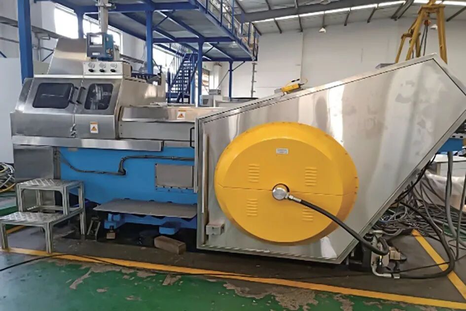

卧式引伸机
江苏启力锻压机床有限公司钢电池壳采用立式和卧式引伸机,吨位600 ~12500kN。苏州斯莱克采用易拉罐工艺生产电池壳,采用卧式引伸机,苏州斯莱克卧式引伸机如图7 所示。
电池壳成形技术研究的图9
图7 苏州斯莱克卧式引伸机
苏州斯莱克电池壳设计理念借鉴了易拉罐的生产工艺,加工过程与其有异曲同工之妙。这种尖端技术使加工金属材料的时效和材料利用率非常高,大大降低生产成本。该工艺先使用闭式双动高速精密压力机冲杯,再进行一台或多台拉伸机多道次拉深,先冲杯的目的是能够节省加工材料,总体计算下来,该工艺材料利用率达到87.0%~87.5%。而传统的加工工艺材料利用率只有60%~65%。在加工速度方面,该工艺速度非常快,可以一个冲杯机配6 台、甚至10 台左右的拉伸机,这样计算下来,该生产线每分钟约生产出1200 ~3000 个的圆柱电池壳。方形电池壳每分钟可以生产200 ~600 个。

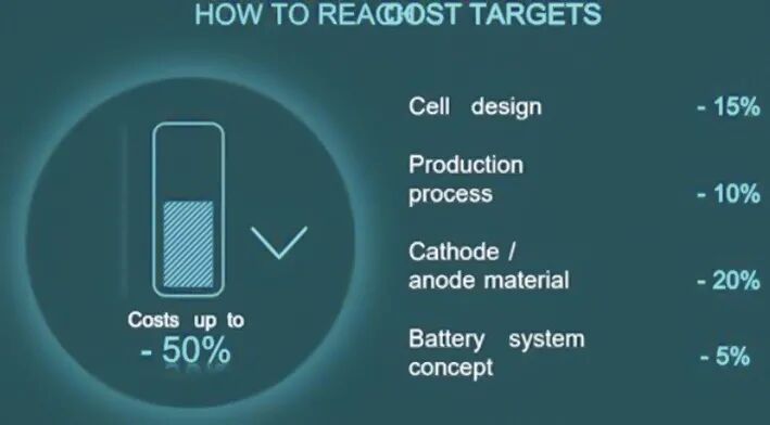

大众宣布2030年电池技术和充电技术路线规划:将电池成本削减到50%,同时做好磷酸铁锂、高猛、镍钴锰和固态电池的技术布局。公司计划的电池成本缩减分布:优化电池设计减少15%,生产环节(干电极技术)减少10%,正负极材料减少20%,电池系统集成优化(CTP,CTC)减少5%,合计降低50%(图8)。该公司计划到2030 年将80%电池统一为同一型号,达到电池一致性和模块化组,大众的目标是通过这种电池的普及,简化生产,增强规模效益,节约成本,使电池成本下降50%。
