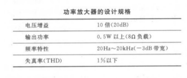

1、分析设计要求
如何设计一个三极管放大电路的图2
电压增益可以用于计算电压放大倍数;最大输出电压可以用于设置电源电压。
如何设计一个三极管放大电路的图3
输出功率可以用于计算发射极电流;在选择晶体管时需要注意频率特性。

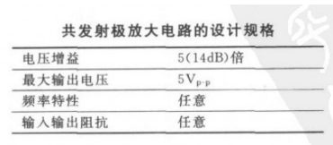

2、确定电源电压
在第一个图中我们观察到最大输出电压幅值为5V,三极管输出电压幅度由Vc极电压决定,而Vc端的电压要设置为电源电压的1/2左右。
在这里我们设置为电源电压为15V,为了使信号正负能有对称的变化空间,在没有信号输入的时候,即信号输入为0,假设Uce为电源电压的一半,我们当它为一水平线,作为一个参考点。
