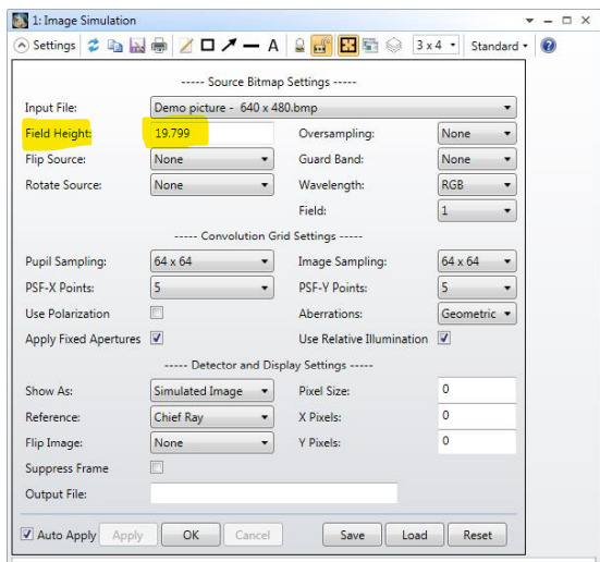

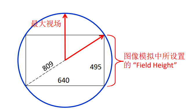

答:使用图像模拟工具时,建议使用视场角或物高来定义【Field Height视场高度】选项。
对有限共轭系统使用"物高"(如下图所示,这点需要注意),对无限共轭系统可使用"视场角",因为这些字段类型明确定义了对象在图像空间中的大小和方向。

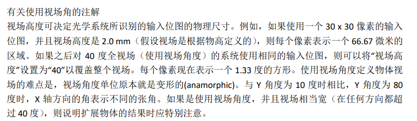

当我们采用视场角来定义setting中的Field Height时我们需要注意具体我们建议查看帮助文件:
ZEMAX | 关于Image Simulation图像模拟的二三事的图4
帮助文件中概述的使用视场角来定义的主要困难是视场角单位本质上是变形的。
由于无限共轭系统不允许将物高作为定义,因此,如果您仍然希望使用物高来定义此处的Field Height,则可以使系统转换为有限共轭,方式是可以在前面添加一个近轴透镜paraxial lens。

图像模拟中的设置
答:有关详细信息,请参阅帮助文档、上述研讨会和知识库文章的说明。下面我们强调下看到用户问得最多的一些设置:

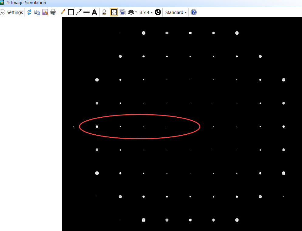

4.PSF X/Y点
PSF X/Y 点指定图像仿真在整个视野中计算的 PSF 函数数,并将其用于与源图像的卷积。对于这些格点之间的视场点,将使用插值 PSF。
根据系统视场范围内的性能变化相应地调整此数字。例如,如果您的PSF函数在整个视场范围内非常稳定,则可以使用较小的数字;但是,如果 PSF 大小从轴上到轴外变化很大,则应使用较高的 PSF 点。换句话说,整个视场内的性能变化越大,就越需要更多的PSF点来准确模拟结果。
很难说应该使用一个明确的数字,但我们建议从低数字开始,比如3x3或5x5,并查看PSF网格,看看从中心到边缘的PSF大小变化有多大。您选择的 PSF 点数将对最终的模拟图像产生影响,这意味着您使用的 PSF 点越高,结果越准确,但这将以更长的计算时间为代价。因此,请根据系统视场范围内的 PSF 性能变化相应地选择此数字。
例如,下面我们将 PSF X/Y 点设置为 9x9,您可以清楚地看到 PSF 函数从中心到边缘的变化。这意味着最终的模拟图像的边缘更加模糊,因为源图像将使用更大的点扩散函数进行卷积。在这样的系统中,选择 3x3 PSF 网格可能不足以准确模拟整个视场内的性能变化。较高的 PSF 点有助于获得更准确的结果。
