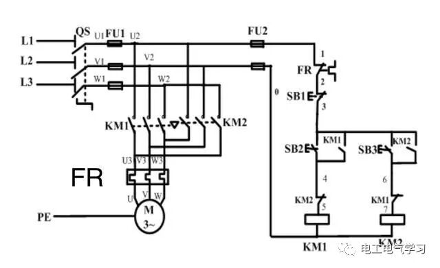

这里也就以电机正反转控制线路图为例子,左边是主回路,右边是控制回路。

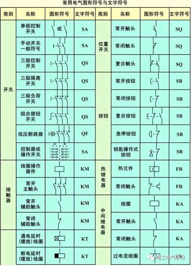

了解电气符号
首先必须知道电路图中的所有电气元件是什么。
这个图中用到了控制开关、按钮、继电器、继电器常闭触头、接触器和接触器的常开、常闭辅助触头。
了解电气元件的功能

了解如何控制
按钮SB2是常开状态,按下SB2后控制回路左侧通电,接触器KM1线圈通电,主回路KM1导通,电机通电运行,正向运行。
按下SB2后控制回路右侧通电,接触器KM2线圈通电,KM1断开,主回路KM1断开KM2导通,电机通电运行,反向运行。
按钮SB1是总控制开关,按钮SB1是常闭状态,当按下SB1控制线路断开电源,接触器线圈没有电,主回路触电处于常开状态,电机处于断电状态。

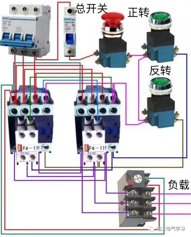

如何接线
编号
我们一般都会对每个元件和连接线的进出端进行标注编号,这样接线和维修时增加正确效率。
编号的方法:
以"先上后下,先左后右"的方式,以数字编号。
主控电路:三相线路在开关后以U、V、W和U1、V1、W1这样以此类推进行编号。
控制电路:按照方向以阿拉伯数字进行编号。
接线
接线时一定要注意按钮的常开和常闭、继电器的常闭和接触器的常开、常闭的连接。
