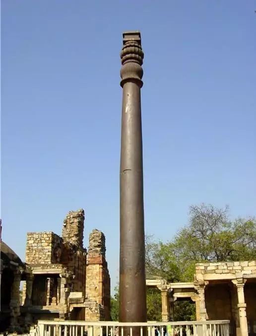

德里铁柱耸立在印度首都新德里Quwwat-ul清真寺。德里铁柱铸造于约1600年前,地面部分高7.25 米,约1.12米是埋藏在地下,直径约0.5米,重6.5吨,令人难以置信的是,这根铁柱一直露天放置,经历了一千多年的风吹雨打,却鲜有锈迹,耐腐蚀性高达99%,堪称奇迹!

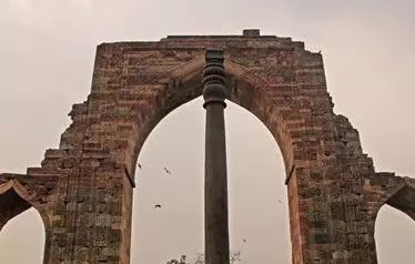

这跟铁柱引起了许多学者的注意,经历了1600年外界空气、湿度和温度的变化,德里铁柱也并不是完全不锈,而是仅在表层零星分布着一些小块锈斑,但能做到如此也是奇迹了,专家鉴定,德里铁柱的耐腐蚀性高达99%。

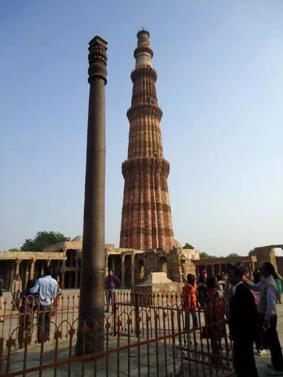

他首先分析了铁柱的表面,提取了上面的一块锈斑,发现它含磷量很高。这种元素与铁和空气接触发生了化学反应,形成磷酸氢盐的水合物(FePO4·H3PO4·4H2O),在铁柱开始生锈时,由磷、铁和空气形成的保护膜防止了锈迹的进一步发展。
奇迹!印度这根6吨铁柱1500年来几乎无锈,耐腐蚀性99%的图3

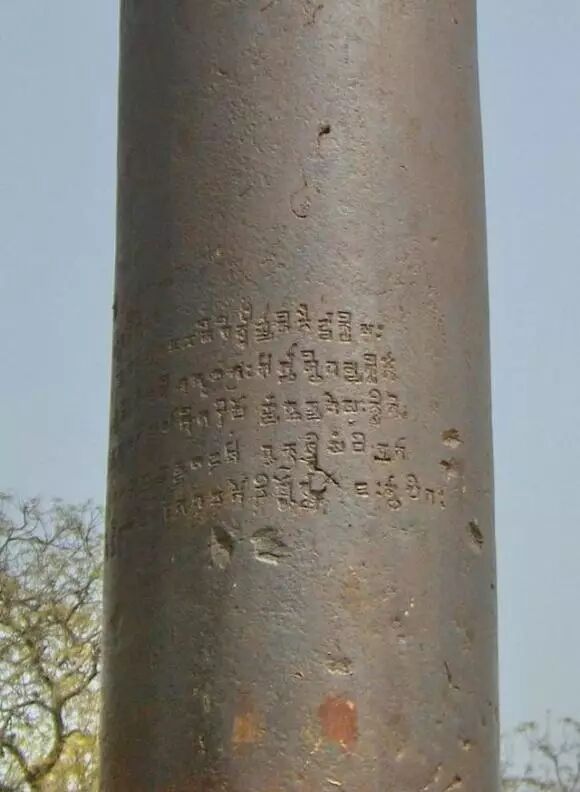

德里铁柱还有一未解之谜是搬运之谜,根据铁柱表面的铭文记载,它于1500年前为了纪念一个国王二建,但最初,铁柱并不在现在的清真寺,而是在约1000年前搬到德里的。没有任何资料显示,1000年前,谁移动了这个支柱,它是如何被移动,甚至是为什么被移动的?
