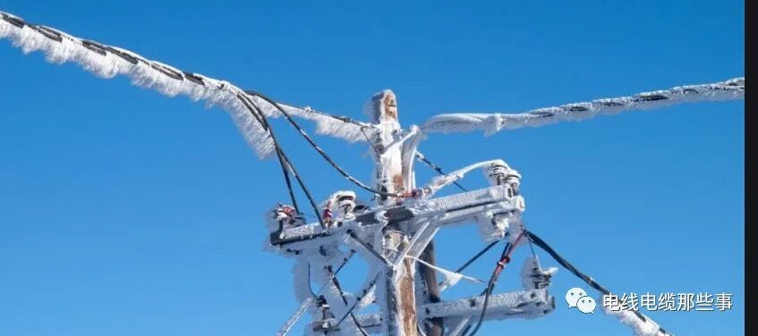

安全要求
1、电缆线相互交叉时,高压电缆应在低压电缆下方。如果其中一条电缆在交叉点前后1m范围内穿管保护或用隔板隔开时,最小允许距离为0.25m。
2、电缆与热力管道接近或交叉时,如有隔热措施,平行和交叉的最小距离分别为0.5m和0.25m。
3、电缆与铁路或道路交叉时应穿管保护,保护管应伸出轨道或路面2m以外。
4、电缆与建筑物基础的距离,应能保证电缆埋设在建筑物散水以外;电缆引入建筑物时应穿管保护,保护管亦应超出建筑物散水以外。
5、直接埋在地下的电缆与一般接地装置的接地之间应相距0.25~0.5m;直接埋在地下的电缆埋设深度,一般不应小于0.7m,并应埋在冻土层下。

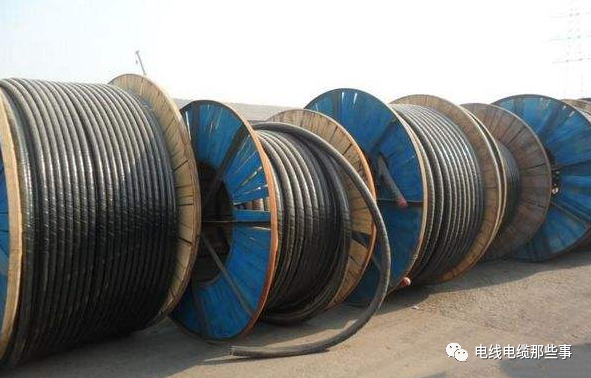

存放方法
电缆如果要长期存放,根据电缆的放置位置,应作以下考虑:
1、直接在地下电缆沟中铺设,这种环境是控制范围最小的。电缆沟的安装要定期进行干燥或潮湿程度的检查。
2、屋檐下。电缆只在不直接暴露在阳光照射或超高温下,标准局域网电缆就可以应用,建议使用管道。
3、悬空应用/架空电缆。考虑电缆的下垂和压力,打算采用哪种捆绑方式,电缆是否被阳光直接照射
4、外墙上。避免阳光直接照射墙面及人为损坏。
5、地下管道。为便于今后的升级,电缆更换以及与表面压力和周围环境隔离,辅设管道相隔离,辅设管道是一个较好的方法。但不要寄希望于管道会永远保持干燥,这将影响对电缆种类的选择。
6、管道里(塑料或金属的)。如在管道里,注意塑料管道的损坏及金属管道的导热。
