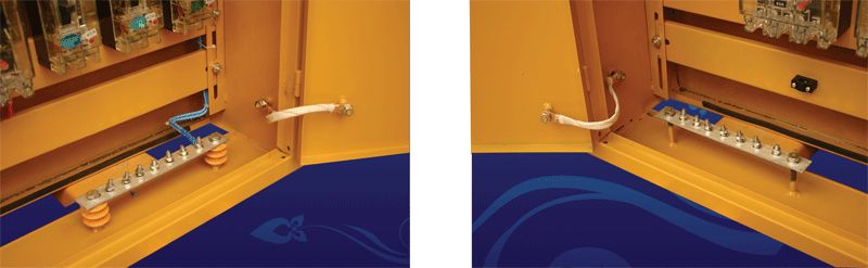

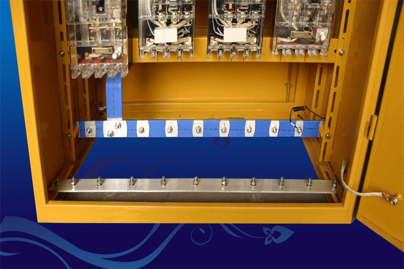

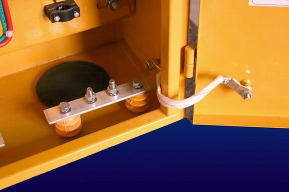

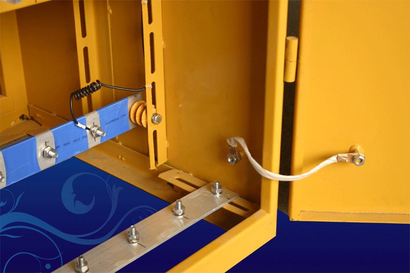

(三)配电箱(柜)、开关箱应分设N线、PE线端子板,进出线必须通过端子板做可靠连接。N线端子板必须与金属电器安装板绝缘;PE线端子板必须与金属电器安装板做电气连接。进出线中的N线必须通过N线端子板连接;PE线必须通过PE线端子板连接。PE线与端子板连接必须采用电气连接,电气连接点的数量应比箱体内回路数量多2个,1个为PE线进箱体的连接点,1个为重复接地的连接点。

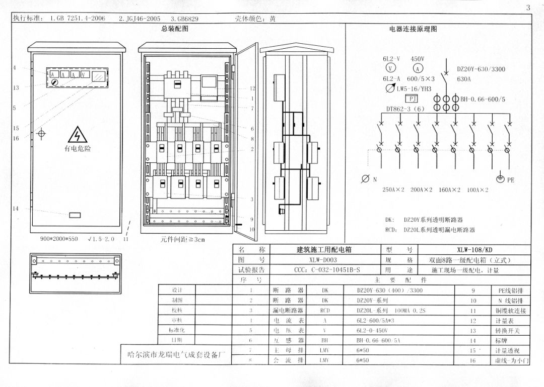

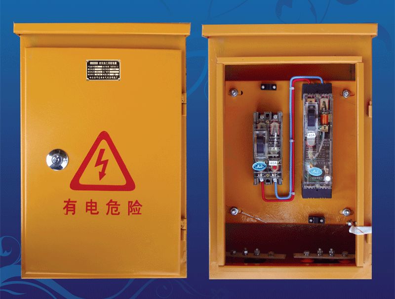

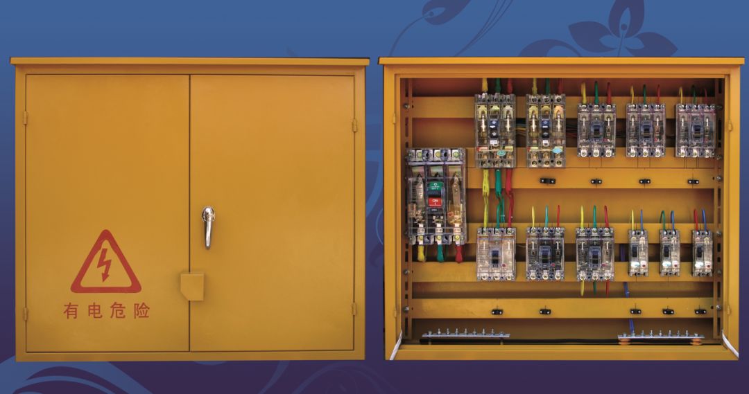

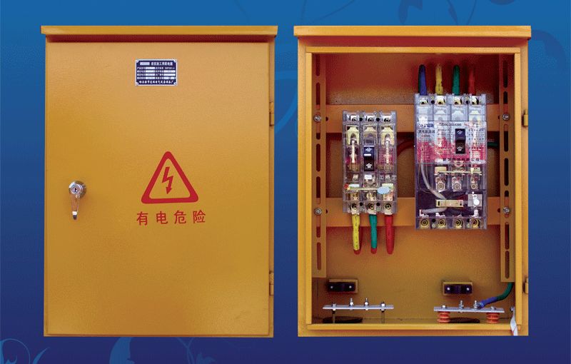

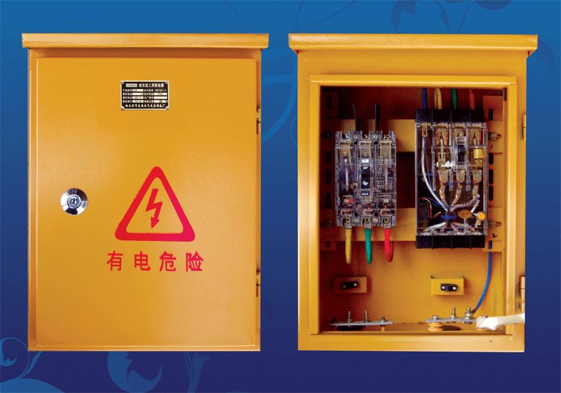

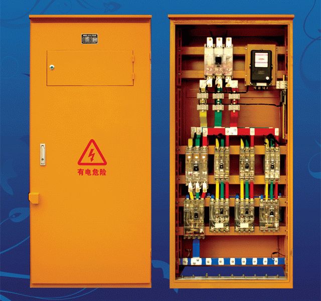

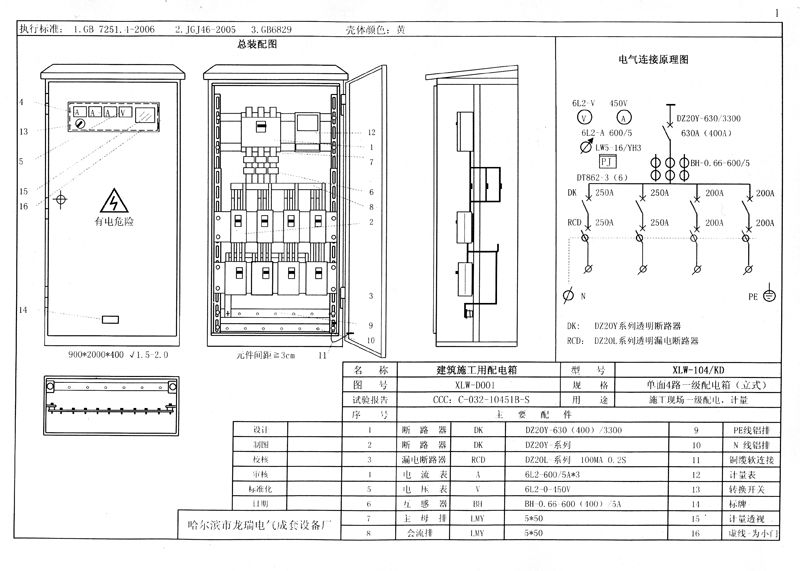

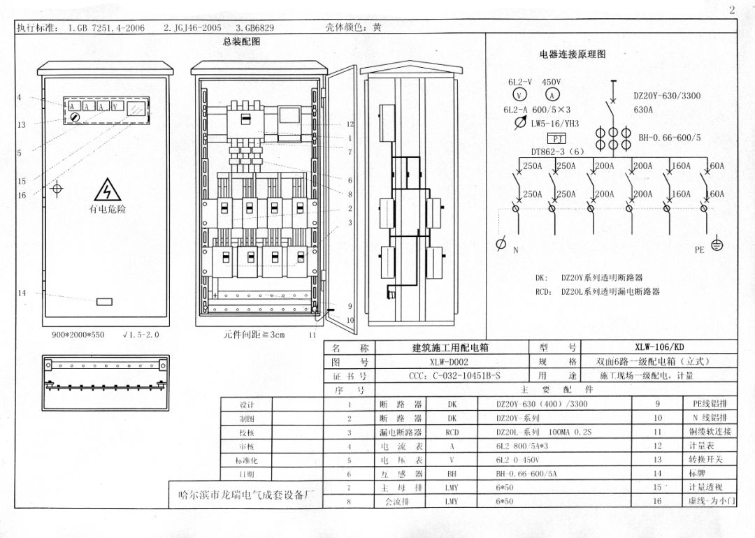

总配电箱(柜)
内设400A-630A具有隔离功能的DZ20型透明塑壳断路器作为主开关,分路设置4-8路采用具有隔离功能的DZ20系列160A-250A透明塑壳断路器,配置DZ20L(DZ15L)透明漏电开关或LBM-1系列作为漏电保护装置,使之具有欠压、过载、短路、漏电、断相保护功能,同时配备电度表、电压表、电流表、两组电流互盛器。漏电保护装置的额定漏电动作电流与额定漏电动作时间的乘积不大于30mA.S。最好选用额定漏电动作电流75-150mA,额定漏电动作时间大于0.1S小于等于0.2S,其动作时间为延时动作型。
施工现场临时用电配电箱(柜)标准化配置图集的图1
总配电柜示意图
施工现场临时用电配电箱(柜)标准化配置图集的图2
总配电柜端子板接点图
施工现场临时用电配电箱(柜)标准化配置图集的图3
总配电柜柜门电气连接点图
施工现场临时用电配电箱(柜)标准化配置图集的图4
四回路配电柜电气系统图
施工现场临时用电配电箱(柜)标准化配置图集的图5
六回路配电柜电气系统图
施工现场临时用电配电箱(柜)标准化配置图集的图6
八回路配电柜电气系统图

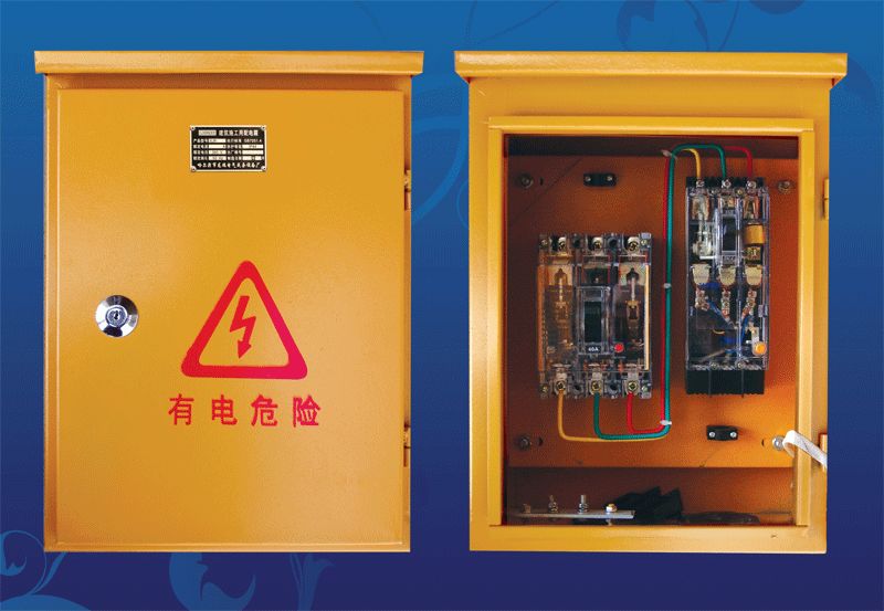

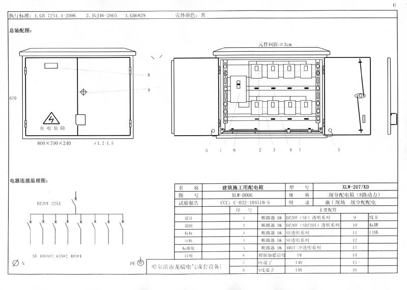

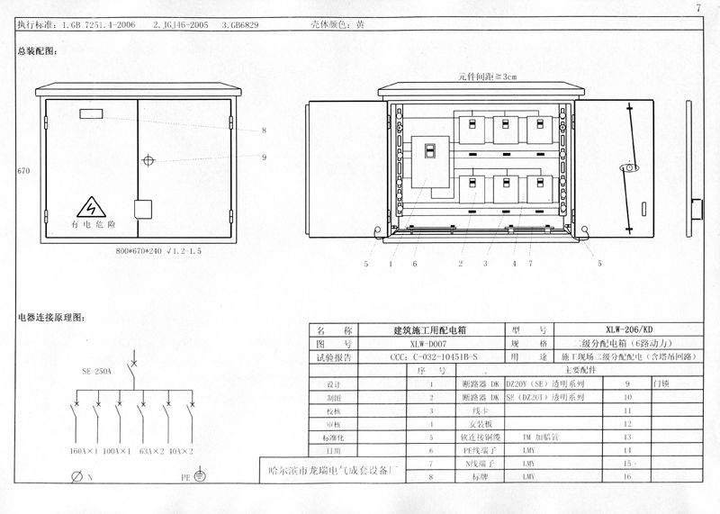

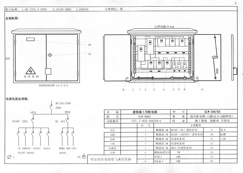

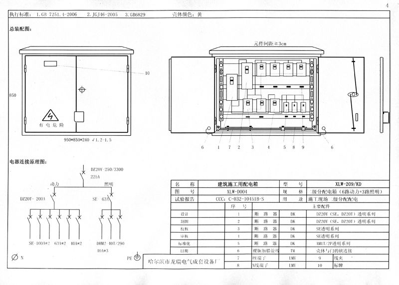

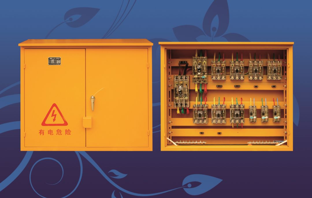

分配电箱
(一)含照明回路分配电箱 (动力回路与照明回路分路配电)
内设200A-250A具有隔离功能的DZ20系列透明塑壳断路器作为主开关(与总配电箱分路设置断路器相适应);采用DZ20或 KDM-1型透明塑壳断路器作为动力分路、照明分路控制开关;各配电回路采用DZ20或KDM-1透明塑壳断路器作为控制开关;PE线连线螺栓、N线接线螺栓根据实际需要配置。
施工现场临时用电配电箱(柜)标准化配置图集的图7
分配电箱示意图
施工现场临时用电配电箱(柜)标准化配置图集的图8
 电气连接图
施工现场临时用电配电箱(柜)标准化配置图集的图9
分配电箱电气系统图

含塔吊回路分配电箱示意图
(端子板接点及电气连接点图同上)
施工现场临时用电配电箱(柜)标准化配置图集的图11
含塔吊回路分配电箱系统图

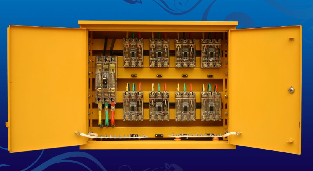

(二)不含照明回路分配电箱
施工现场临时用电配电箱(柜)标准化配置图集的图12
6-8回路分配电箱示意图

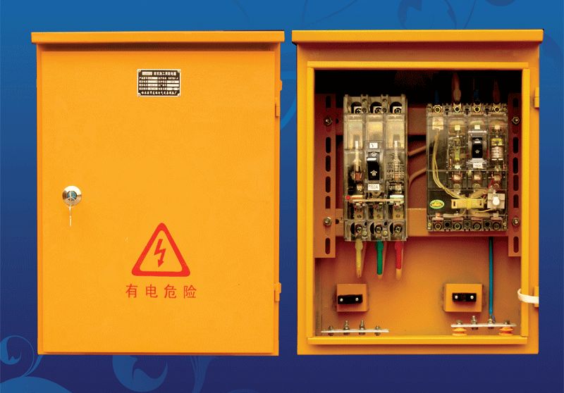

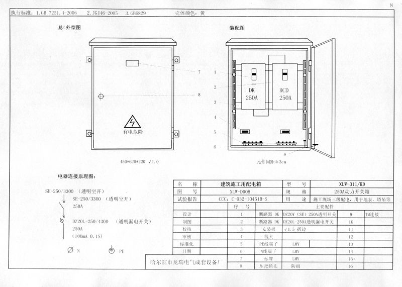

开关箱(按一机一闸一漏一箱设置)
(一)地泵等大型设备动力开关箱
内设KDM1或DZ20(160A以上 380V)系列透明塑壳断路器作为控制开关,配置DZ20L系列透明漏电断路器或LBM-1系列漏电断路器;PE线端子排为3个接线螺栓。
施工现场临时用电配电箱(柜)标准化配置图集的图15
地泵等大型设备开关箱示意图
施工现场临时用电配电箱(柜)标准化配置图集的图16
地泵等大型设备电气系统图

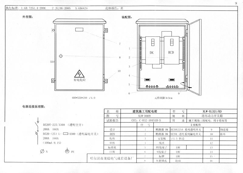

(二)塔式起重机等设备动力开关箱
内设,配置同上
施工现场临时用电配电箱(柜)标准化配置图集的图17
塔式起重机等设备动力开关箱示意图
施工现场临时用电配电箱(柜)标准化配置图集的图18
 塔式起重机等动力设备开关箱系统图

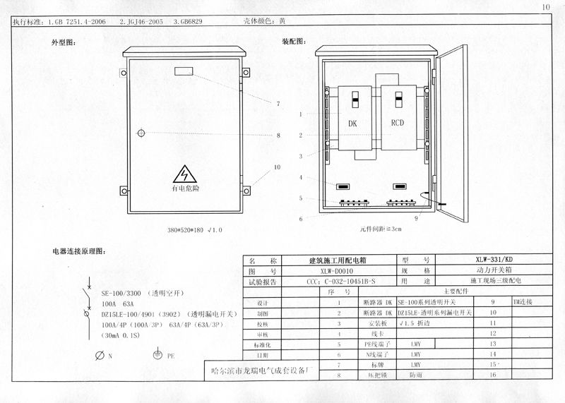

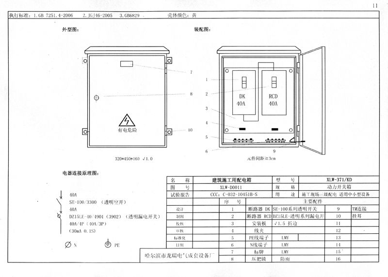

(三)3.0KW以下用电设备开关箱
内设DZ20(20-40A、380V)或SE,KDMI系列透明塑壳断路器作为控制开关,配置DZ15LE(20-40A)或LBM1系列透明漏电断路器,PE线端子排为4个接线螺栓。
施工现场临时用电配电箱(柜)标准化配置图集的图19
40A以下动力开关箱示意图
施工现场临时用电配电箱(柜)标准化配置图集的图20
动力开关箱端子接点及电气接点连接图
施工现场临时用电配电箱(柜)标准化配置图集的图21
  40A以下设备用电开关箱电气系统图

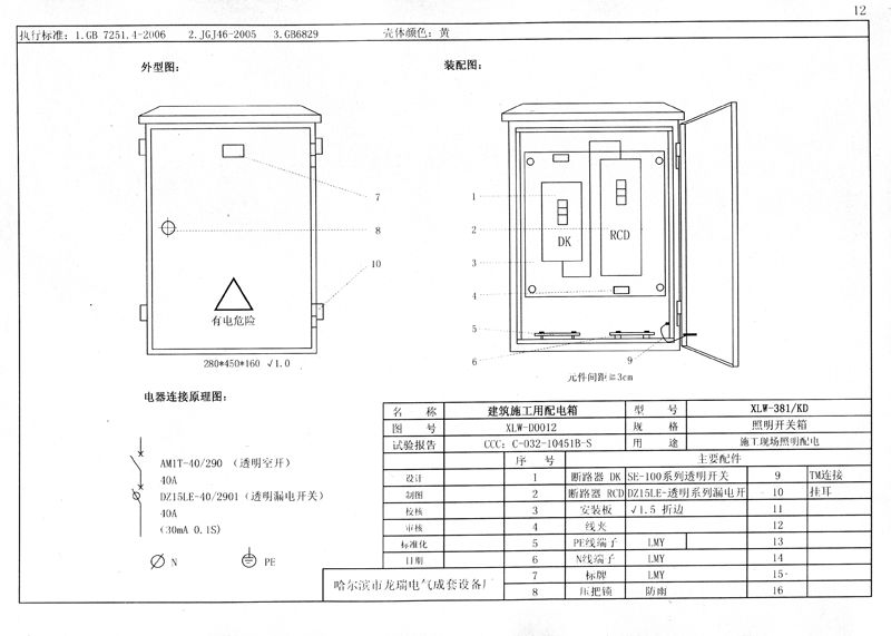

(五)照明开关箱
内设KDM1—T/2(20-40A)断路器,配置DZ15L—20-40/290漏电断路器,PE线螺栓为3个。
施工现场临时用电配电箱(柜)标准化配置图集的图24
照明开关箱示意图
施工现场临时用电配电箱(柜)标准化配置图集的图25
照明开关箱电气系统图
