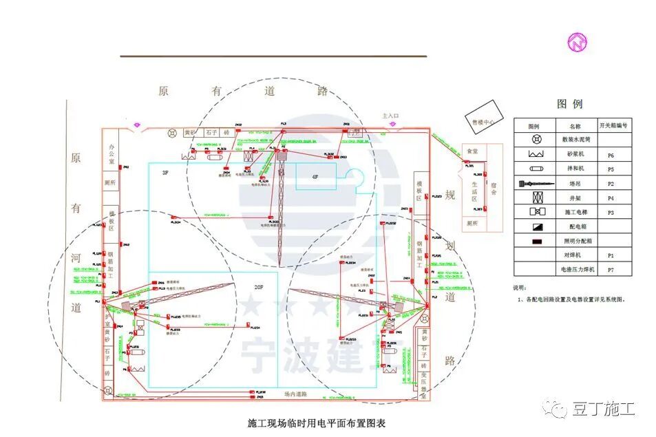

一、一般规定
1、室外配电线路应采用电缆敷设。不宜采用单根绝缘导线架空敷设方式。

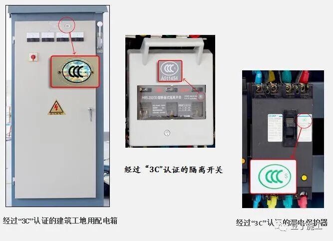

2、配电箱、开关箱应采用由专业厂家生产的定型化产品,应符合《低压成套开关设备和控制设备第4部分:对建筑工地用成套设备(ACS)的特殊要求》(GB7251.4)、《施工现场临时用电安全技术规范》(JGJ46)和《建筑施工安全检查标准(JGJ59)的要求,并取得“3C”认证证书,配电箱内使用的隔离开关、漏电保护器及绝缘导线等电器元件也必须取得“3C”认证。
施工现场临电规范和现场隐患图集说明的图1
3、当施工现场临时用电设备在5台及以上或设备总容量在50kW及以上时,应编制临时用电施工组织设计。临时用电施工组织设计应由电气工程技术人员组织编制,经企业技术负责人和项目总监理工程师批准后方可实施。临时用电施工组织设计变更时,应按原程序批准。
施工现场临电规范和现场隐患图集说明的图2
4、施工现场临时用电必须建立安全技术档案。安全技术档案应包括下列内容:⑴ 用电组织设计的全部资料;⑵ 修改用电组织设计的资料;⑶ 用电技术交底资料;⑷ 用电工程检查验收表;⑸ 电气设备的试、检验凭单和调试记录;⑹ 接地电阻、绝缘电阻和漏电保护器漏电动作参数测定记录表;⑺ 定期检(复)查表;⑻ 电工安装、巡检、维修、拆除工作记录。

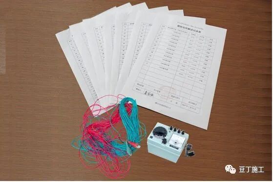

接地电阻测试仪

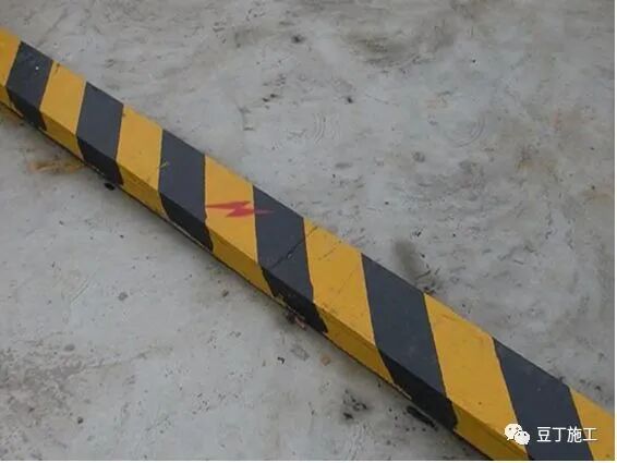

1、在建工程不得在外电架空线路正下方施工、搭设作业棚、建造生活设施或堆放构件、架具、材料及其他杂物等。
2、在建工程(含脚手架具)的外侧边缘与外电架空线路之间必须保持安全操作距离。最小安全操作距离应符合下表规定:
施工现场临电规范和现场隐患图集说明的图6

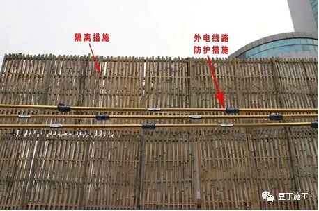

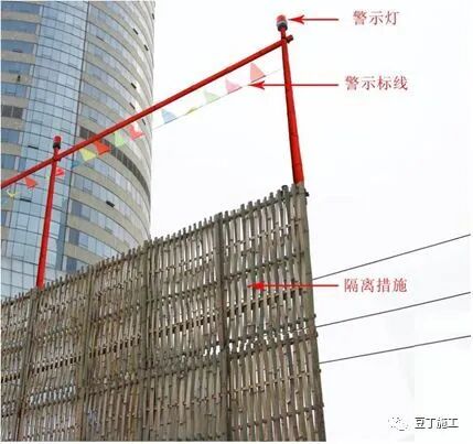

5、当达不到以上安全距离的要求时,必须编制外电线路防护方案,采取绝缘隔离防护措施,并应悬挂醒目的警告标志牌。架设防护设施时,必须经有关部门批准,采用线路暂时停电或其他可靠的安全技术措施,并应有电气工程技术人员和专职安全人员监护。6、防护设施应坚固、稳定,防护屏障应采用绝缘材料搭设,且对外电线路的隔离防护应达到IP30级(防止2.5mm的固体侵入)。
施工现场临电规范和现场隐患图集说明的图9
施工现场临电规范和现场隐患图集说明的图10
外电防护措施
7、当防护设施与外电线路之间的最小安全距离达不到下表的规定时,必须与有关部门协商,采取停电、迁移外电线路或改变工程位置等措施,未采取上述措施的严禁施工。

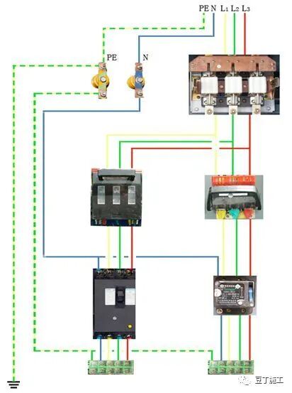

电源进线为三相五线时总配电箱内接线 (箱式变接电时)
施工现场临电规范和现场隐患图集说明的图13
电源进线为三相四线时总配电箱内接线 (变压器接电时)

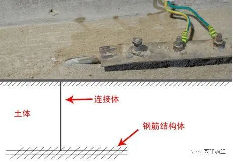

3、每一接地装置的接地线应采用2根及以上导体,在不同点与接地体做电气连接。不得采用铝导体做接地体或地下接地线。垂直接地体宜采用角钢、钢管或光面圆钢,不得采用螺纹钢材。接地可利用自然接地体,宜采用与在建工程基础接地网连接的方式,应保证其电气连接和热稳定。
施工现场临电规范和现场隐患图集说明的图14
重复接地装置1(采取自然接地体)
施工现场临电规范和现场隐患图集说明的图15
重复接地装置2(采取人工接地体)

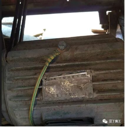

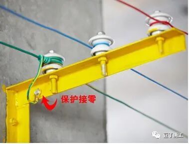

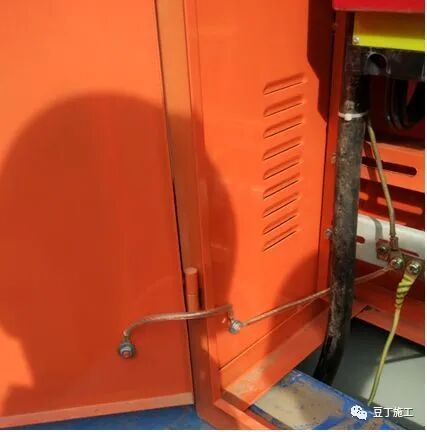

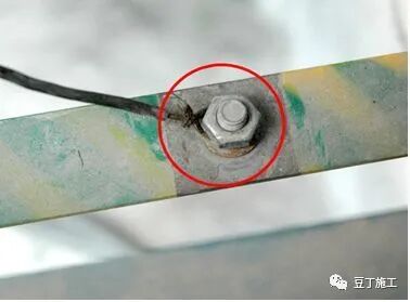

7、配电箱金属箱体,施工机械、照明器具、电器装置的金属外壳及支架等不带电的外露导电部分应做保护接零,与保护零线的连接应采用铜鼻子连接。
施工现场临电规范和现场隐患图集说明的图17
施工机械保护接零
施工现场临电规范和现场隐患图集说明的图18
配电箱箱门做保护接零
施工现场临电规范和现场隐患图集说明的图19

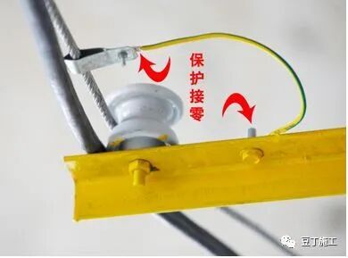

架空电缆悬挂钢索及支架
施工现场临电规范和现场隐患图集说明的图20
架空线路支架做保护接零
施工现场临电规范和现场隐患图集说明的图21
保护零线的连接节点
施工现场临电规范和现场隐患图集说明的图22

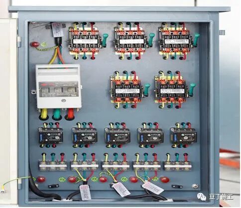

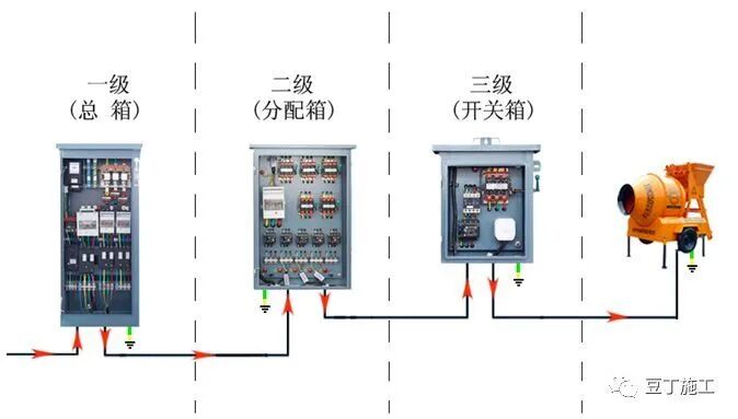

1、配电系统应设置配电柜或总配电箱、分配电箱、开关箱,实行三级配电,各级配电箱中均应安装漏电保护器。配电箱、开关箱设置应符合下列要求:⑴ 总配电箱以下可设若干分配电箱;分配电箱以下可设若干开关箱;
施工现场临电规范和现场隐患图集说明的图23
三级配电三级保护示意图

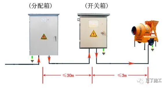

⑶ 分配电箱与开关箱的距离不得超过30m,开关箱与其控制的固定式用电设备的水平距离不宜超过3m;
施工现场临电规范和现场隐患图集说明的图24
分配电箱-开关箱-机械设备的距离
施工现场临电规范和现场隐患图集说明的图25

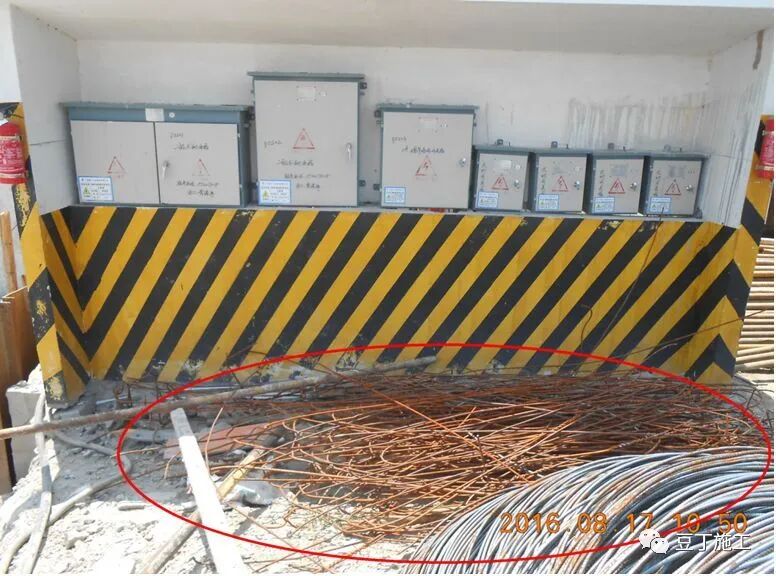

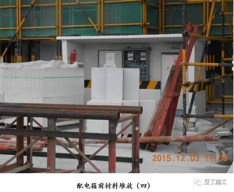

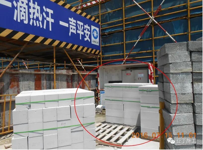

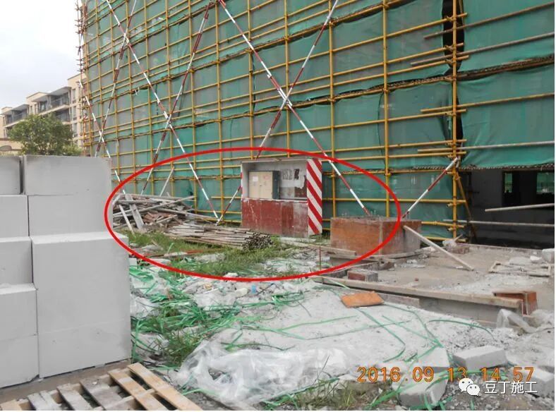

⑷ 配电箱、开关箱周围应有足够2人同时工作的空间和通道,不得堆放任何妨碍操作、维修的物品,不得有灌木、杂草。
施工现场临电规范和现场隐患图集说明的图26
配电箱前有足够的操作空间(四周有防护)
施工现场临电规范和现场隐患图集说明的图27
配电箱前有杂物堆放(错误)

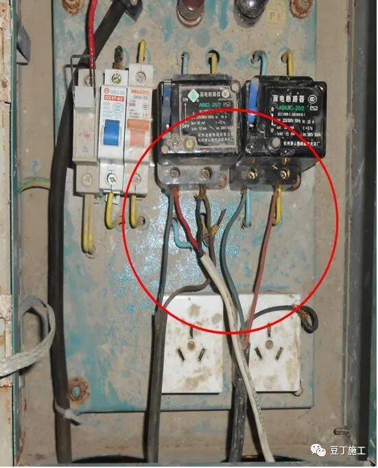

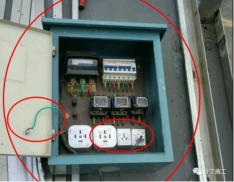

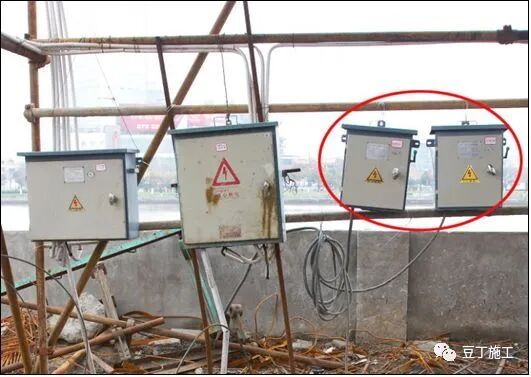

2、动力配电箱与照明配电箱、动力开关箱与照明开关箱均应分别设置。

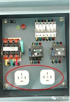

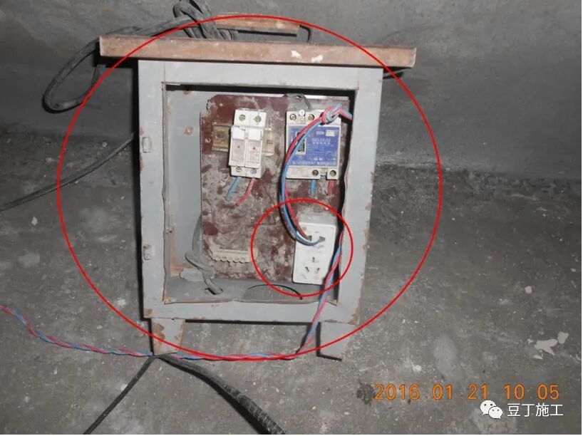

3、每台用电设备必须有各自专用的开关箱,严禁用同一个开关箱直接控制2台及2台以上的用电设备。
施工现场临电规范和现场隐患图集说明的图28

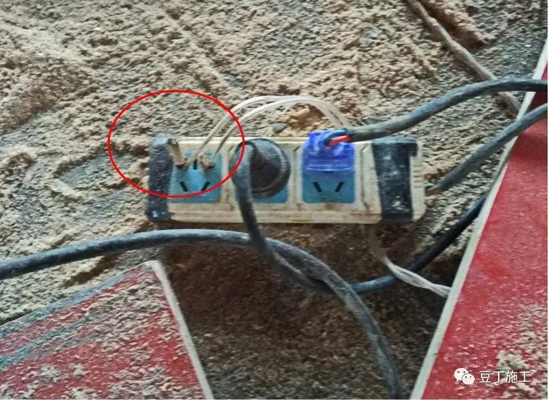

私自安装了多路用电线路的开关箱(错误)
施工现场临电规范和现场隐患图集说明的图29
私自安装多个插座的开关箱(错误)
施工现场临电规范和现场隐患图集说明的图30
错误的一箱多插式开关箱(错误)

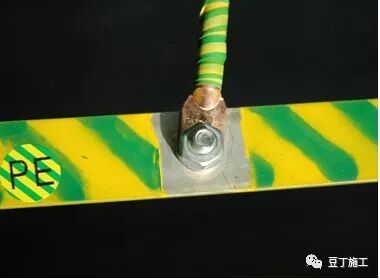

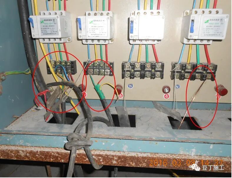

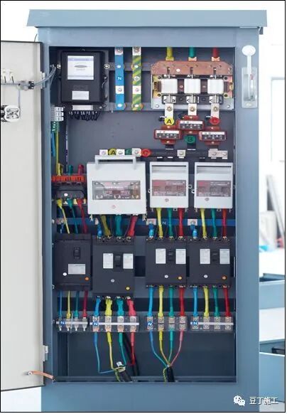

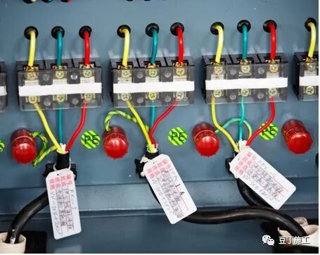

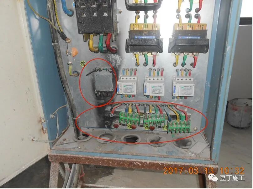

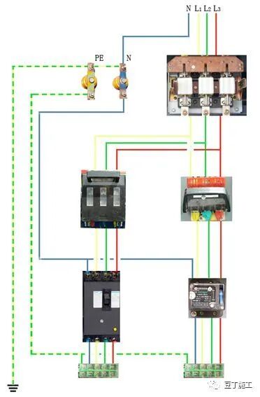

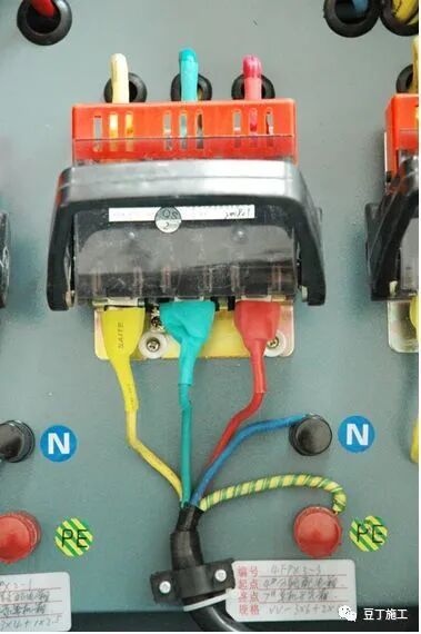

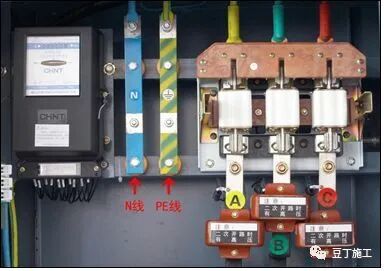

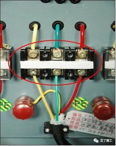

4、配电箱的电器安装板上必须设N线端子和PE线端子板。N线端子板必须与金属电器安装板绝缘;PE线端子板必须与金属电器安装板做电气连接。进出线中的N线必须通过N线端子板连接;PE线必须通过PE线端子板连接。
施工现场临电规范和现场隐患图集说明的图31
接线端子板防护
施工现场临电规范和现场隐患图集说明的图32
N线、PE线端子板
施工现场临电规范和现场隐患图集说明的图33
接线端子板无防护罩(错误)
施工现场临电规范和现场隐患图集说明的图34
隔离开关负荷侧防护
施工现场临电规范和现场隐患图集说明的图35
未对隔离开关负荷侧做绝缘防护(错误)

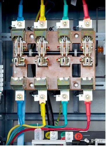

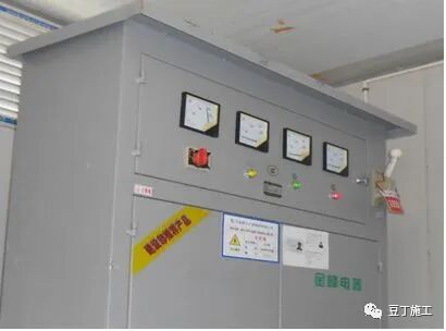

5、隔离开关应设置于电源进线端,应采用分断时具有可见分断点,并能同时断开电源所有极的隔离电器。漏电保护器应装设在配电箱、开关箱靠近负荷的一侧,且不得用于启动电气设备的操作。

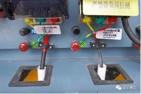

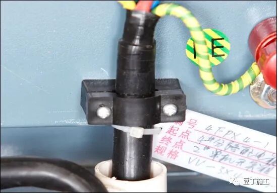

6、配电箱、开关箱的进、出线口应设置在箱体的下底面,出线应配置固定线卡,进出线应加绝缘护套并成束卡固在箱体上,不得与箱体直接接触。移动式配电箱、开关箱的进、出线应采用橡皮护套绝缘电缆,不得有接头。配电箱、开关箱的电源进线端严禁采用插头和插座活动连接。
施工现场临电规范和现场隐患图集说明的图36
配电箱出线口处的橡胶防护圈
施工现场临电规范和现场隐患图集说明的图37
配电箱出线的固定线卡

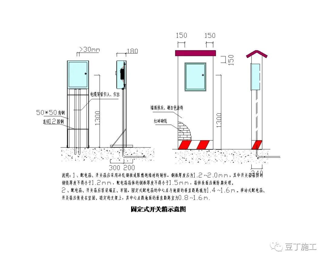

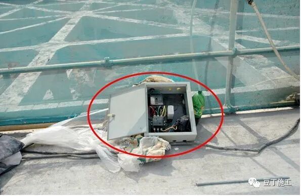

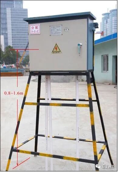

7、配电箱,开关箱应装设端正、牢固。固定式配电箱、开关箱的中心点与地面的垂直距离应为1.4∽1.6mm。移动式配电箱、开关箱应装设在坚固、稳定的支架上。其中心点与地面的垂直距离宜为0.8∽1.6m。
施工现场临电规范和现场隐患图集说明的图38
固定在支架上的分配电箱
施工现场临电规范和现场隐患图集说明的图39
开关箱无支架直接放置在地面上(错误)

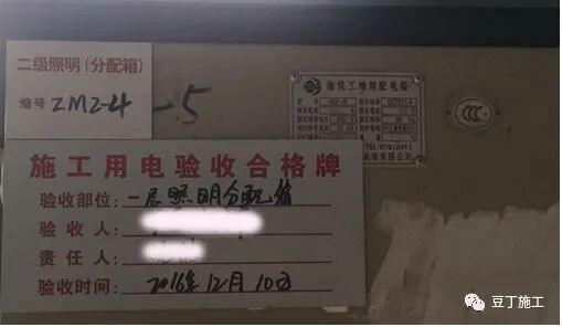

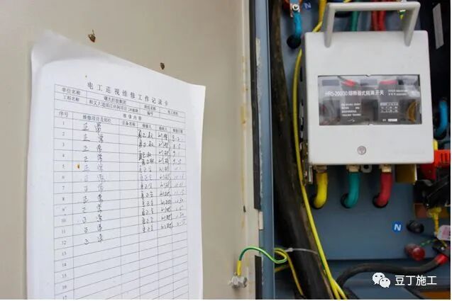

8、配电箱、开关箱应编号,表明其名称、用途、维修电工姓名,箱内应有配电系统图,标明电器元件参数及分路名称。
9、配电箱、开关箱应进行定期检查、维修。检查、维修时必须按规定穿、戴绝缘鞋、手套,必须使用电工绝缘工具,并应做检查、维修工作记录。
10、配电箱、开关箱内的电器配置和接线严禁随意改动。熔断器的熔体更换时,严禁采用不符合额定工作电流的熔体代替。漏电保护器每天使用前应启动漏电试验按钮试跳一次,试跳不正常时严禁继续使用。
施工现场临电规范和现场隐患图集说明的图41
配电箱做好相关标识
施工现场临电规范和现场隐患图集说明的图42
检查维修时按规定做好防护措施

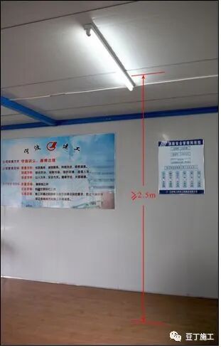

4、室内220V灯具距地面不得低于2.5m,室外220V灯具距地面不得低于3m,配线必须采用绝缘导线或电缆线,并应做保护接零,不得采用双芯对绞花线。

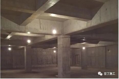

5、下列特殊场所应使用安全特低电压照明器:
(1) 隧道、人防工程、高温、有导电灰尘、比较潮湿或灯具离地面高度低于2.5m等场所的照明,电源电压不应大于36V;
(2) 潮湿和易触及带电体场所的照明,电源电压不得大于24V;
(3) 特别潮湿场所、导电良好的地面、锅炉或金属容器内的照明,电源电压不得大于12V。
6、在一个工作场所内,不得只装设局部照明。
施工现场临电规范和现场隐患图集说明的图45
地下室安装的低压照明灯具
施工现场临电规范和现场隐患图集说明的图46

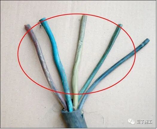

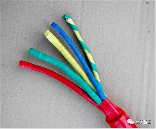

1、电缆中必须包含全部工作芯线和用作保护零线或保护线的芯线。需要三相五线制配电的电缆线路必须采用五芯电缆。五芯电缆必须包含淡蓝、绿/黄二种颜色绝缘芯线。淡蓝色芯线必须用作N线;绿/黄双色芯线必须用作PE线,严禁混用。
施工现场临电规范和现场隐患图集说明的图47
电缆芯线绝缘颜色不符合规范要求(错误)
施工现场临电规范和现场隐患图集说明的图48
电缆芯线绝缘颜色
施工现场临电规范和现场隐患图集说明的图49

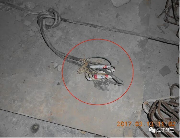

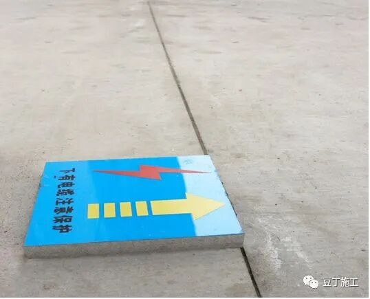

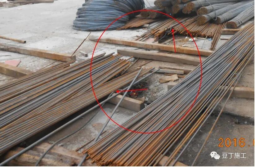

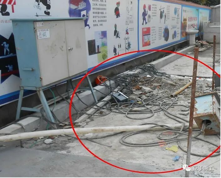

2、电缆线路应采用埋地或架空敷设,严禁沿地面明设,并应避免机械损伤和介质腐蚀。埋地电缆路径应设方位标志。
施工现场临电规范和现场隐患图集说明的图51
埋地电缆的方向位标志(1)
施工现场临电规范和现场隐患图集说明的图52
埋地电缆的方向位标志(2)

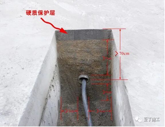

⑵电缆直接埋地敷设的深度不应小于0.7m,并应在电缆紧邻上、下、左、右侧均匀敷设不小于50mm厚的细砂,然后覆盖砖或混凝土板等硬质保护层;

施工现场临电规范和现场隐患图集说明的图53
电缆沟剖面

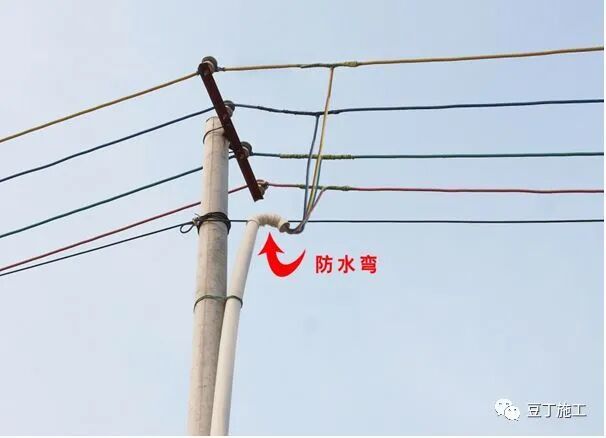

防护套管上部的防水弯

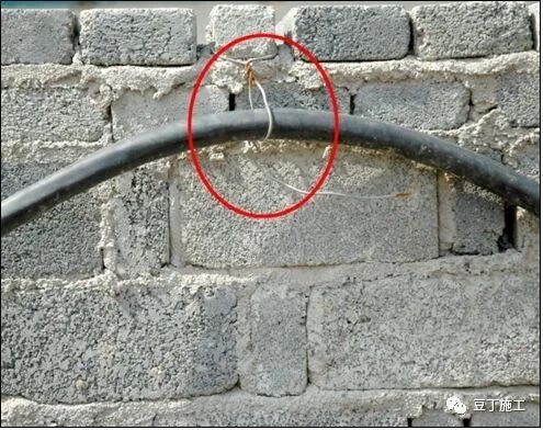

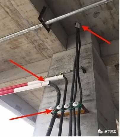

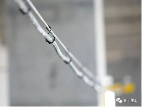

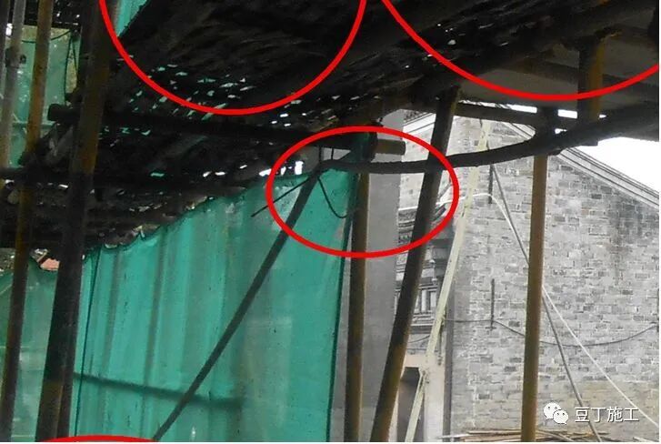

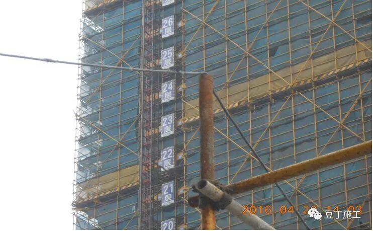

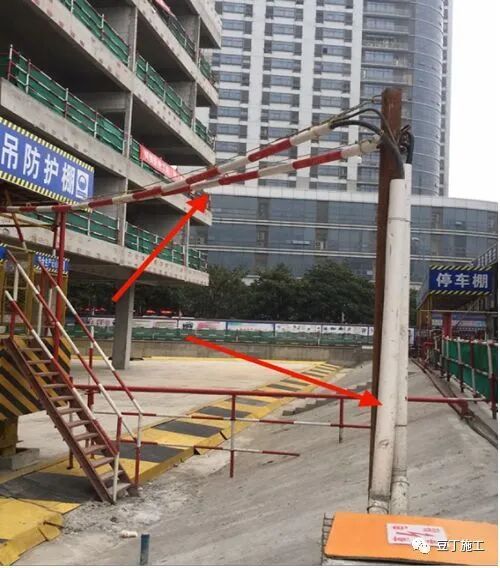

⑷架空电缆应沿电杆、支架或墙壁敷设,并采用绝缘子固定,绑扎线必须采用绝缘线,固定点间距应保证电缆能承受自重所带来的荷载,敷设高度应符合架空线路敷设高度的要求,但沿墙壁敷设时应最大弧垂距地不得小2.0m;

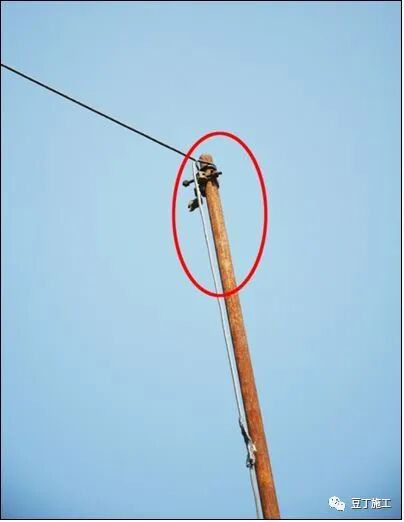

⑸架空电缆严禁沿脚手架、树木或其他设施敷设。
施工现场临电规范和现场隐患图集说明的图55
架空电缆采用金属裸线绑扎(错误)
施工现场临电规范和现场隐患图集说明的图56
架空线路采用钢管做电杆(错误)

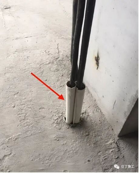

4、埋地电缆在穿越建筑物、构筑物、道路、易受机械损伤、介质腐蚀场所及引出地面从2.0m高到地下0.2m处,必须加设防护套管,防护套管内径不应小于电缆外径的1.5倍。

楼层电缆预留孔防护套管

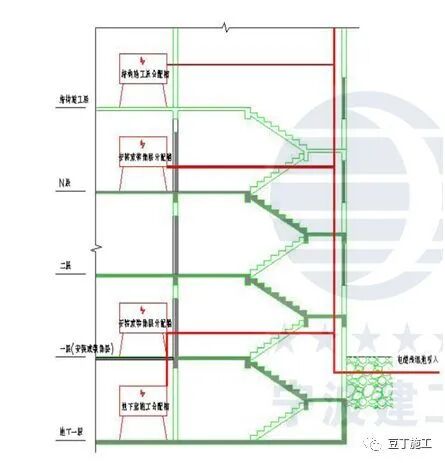

5、在建工程内的电缆线路必须采用电缆埋地引入,严禁穿越脚手架引入。电缆垂直敷设应充分利用在建工程的竖井、垂直孔洞等,并宜靠近用电负荷中心,固定点每楼层不得少于一处。电缆水平敷设宜沿墙或门口固定,最大弧垂距地不得小于2.0m。
施工现场临电规范和现场隐患图集说明的图60
结构及装饰阶段楼层配电线路敷设(一)
施工现场临电规范和现场隐患图集说明的图61
结构及装饰阶段楼层配电线路敷设(二)

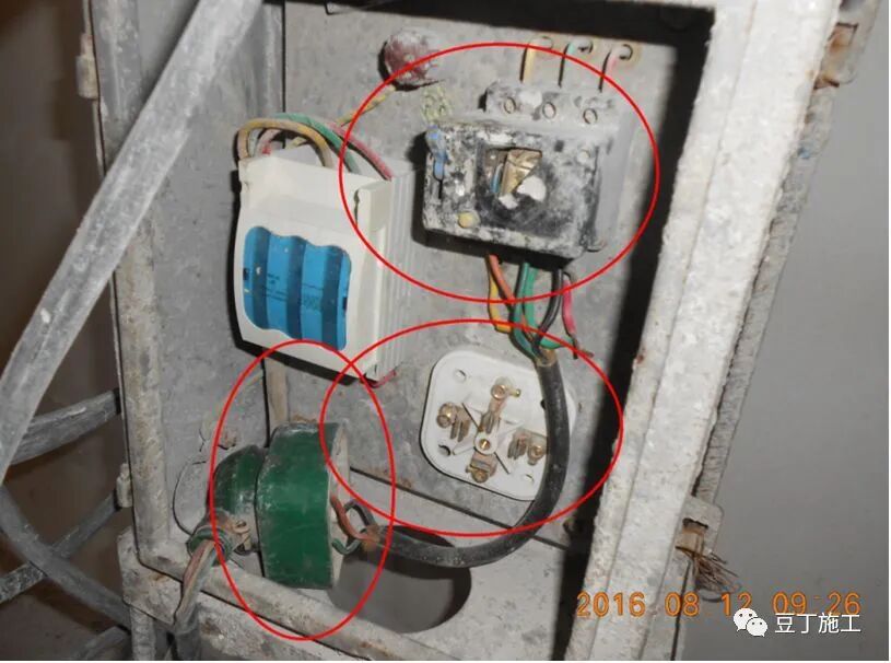

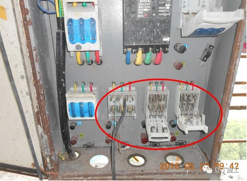

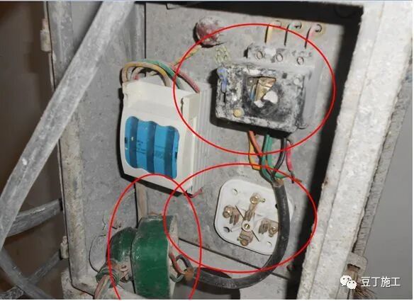

1、配电箱、开关箱内的电器必须可靠、完好,严禁使用破损、不合格的电器。
施工现场临电规范和现场隐患图集说明的图64
电器元件破损
施工现场临电规范和现场隐患图集说明的图65
使用非标产品
2、总配电箱和分配电箱内电器元件设置应采用以下两种方式:
⑴总隔离开关-总漏电保护器(具备短路、过载、漏电保护功能)-分路隔离开关;
⑵总隔离开关-总断路器(总熔断器)-分路隔离开关-分路漏电保护器(具备短路、过载、漏电保护功能)。
施工现场临电规范和现场隐患图集说明的图66
电器元件设置方式一
施工现场临电规范和现场隐患图集说明的图67
电器元件设置方式二

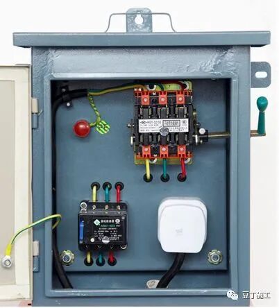

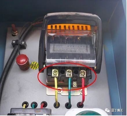

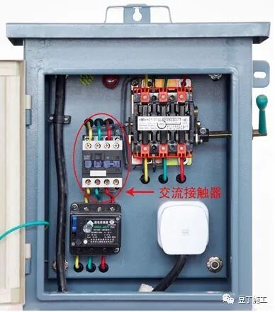

3、开关箱必须设置隔离开关、断路器或熔断器,以及漏电保护器。当漏电保护器是具有短路、过载、漏电保护功能的漏电断路器时,可不设断路器或熔断器。容量大于3.0kW的动力电路应采用断路器控制,操作频繁时还应附设接触器或其他启动控制装置。
施工现场临电规范和现场隐患图集说明的图68
普通开关箱
施工现场临电规范和现场隐患图集说明的图69
频繁操作用开关箱

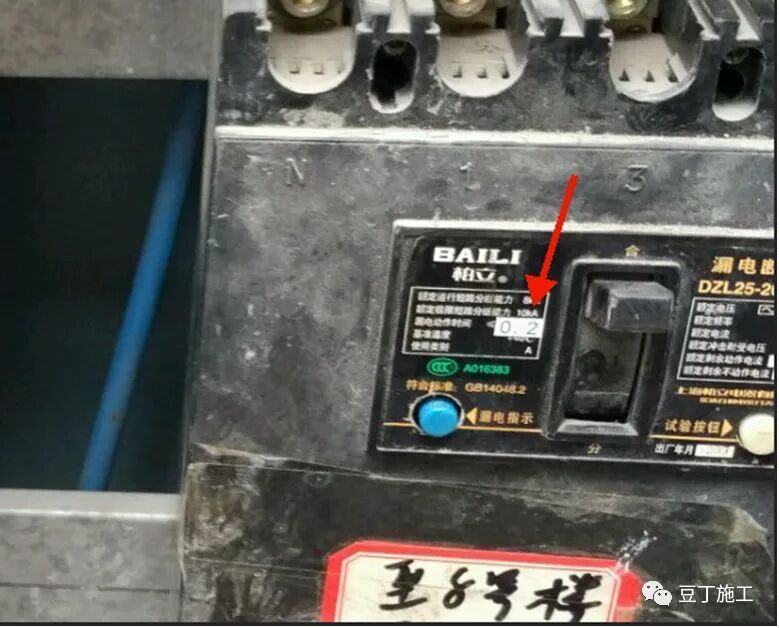

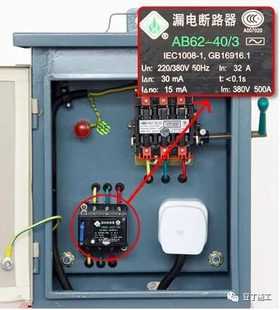

4、开关箱中漏电保护器的额定漏电动作电流不应大于30mA,额定漏电动作时间不应大于0.1S。使用于潮湿和有腐蚀介质场所的漏电保护器应采用防溅型产品,其额定漏电动作电流不应大于15mA,额定漏电动作时间不应大于0.1S。
施工现场临电规范和现场隐患图集说明的图70
开关箱内漏电保护器额定漏电动作电流为30mA
施工现场临电规范和现场隐患图集说明的图71
开关箱内漏电保护器额定漏电动作电流为15mA

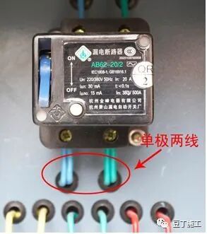

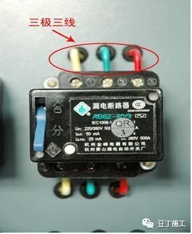

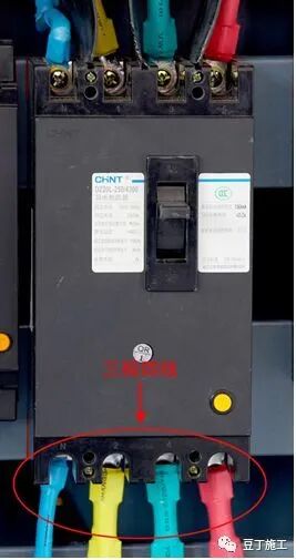

6、总配电箱、分配电箱和开关箱中漏电保护器的极数和线数必须与其负荷侧负荷的相数和线数匹配。
施工现场临电规范和现场隐患图集说明的图73
单相负荷漏电保护器
施工现场临电规范和现场隐患图集说明的图74
三相三线漏电保护器
施工现场临电规范和现场隐患图集说明的图75
三相四线漏电保护器

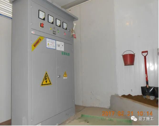

八、变配电装置

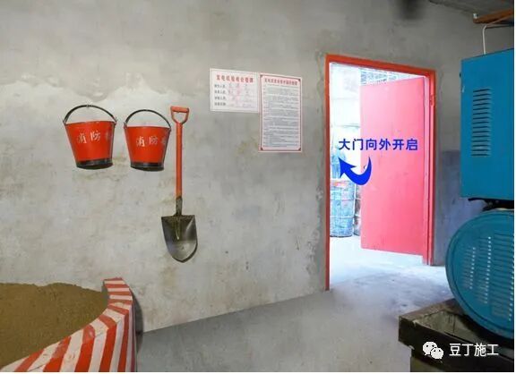

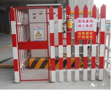

1、配电室内配电屏的正面操作通道宽度应不小于1.5m,两侧操作通道应不小于1m,配电室顶棚的高度应不小于3m且配电装置的上端距顶棚应不小于0.5m。配电室的建筑物和构筑物的耐火等级不低于3级,室内配置砂箱和可用于扑灭电气火灾的灭火器。
施工现场临电规范和现场隐患图集说明的图76
2、配电柜应装设电度表,并应装设电流、电压表。电流表与计费电度表不得共用一组电流互感器。
配电柜装设电源隔离开关及短路、过载、漏电保护器。电源隔离开关分断时应有明显分断点。配电柜应编号,并应有用途标记。

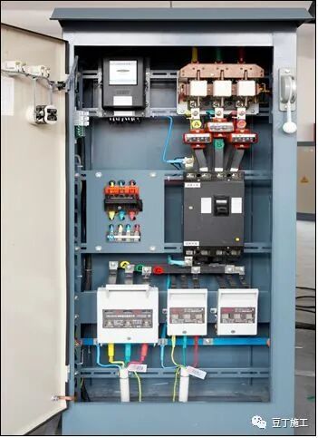

施工现场临电规范和现场隐患图集说明的图78
配电柜内配置

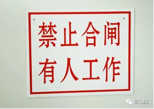

3、配电柜或配电线路停电维修时,应挂接地线,并应悬挂“禁止合闸、有人工作”停电标志牌。停、送电必须由专人负责。
施工现场临电规范和现场隐患图集说明的图79
停电标志牌

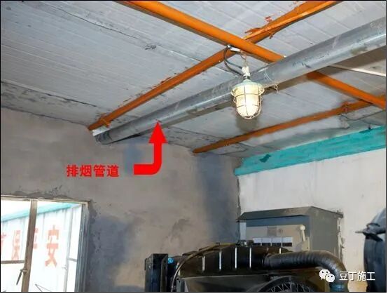

4、发电机组的排烟管道必须伸出室外。发电机组及其控制、配电室内必须配置可用于扑灭电气火灾的灭火器,严禁存放贮油桶。
施工现场临电规范和现场隐患图集说明的图80
发电机组工作室(1)
施工现场临电规范和现场隐患图集说明的图81
发电机组工作室(2)

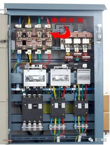

5、发电机组电源必须与外电线路电源连锁,严禁并列运行。

双电源连锁开关

电缆线挂设在外架上且使用细钢筋绑扎
施工现场临电规范和现场隐患图集说明的图85
使用钢管做架空立柱且未使用绝缘子进行固定
施工现场临电规范和现场隐患图集说明的图86

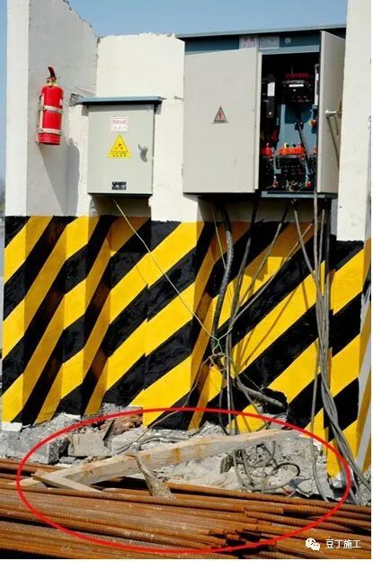

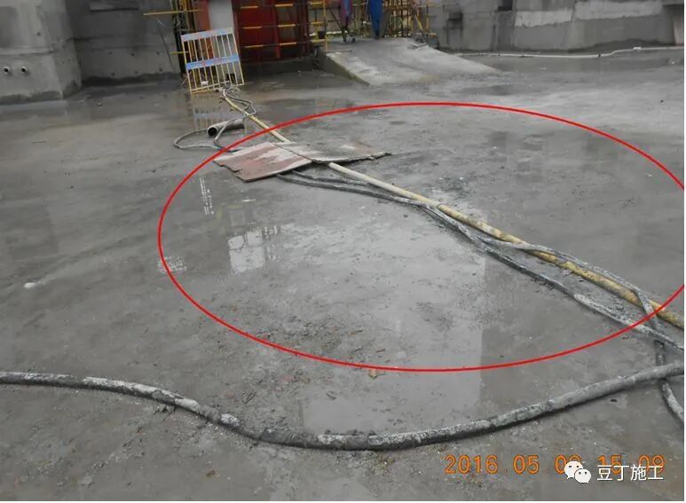

电缆线敷设未做保护措施且经过钢筋材料堆场被碾压
施工现场临电规范和现场隐患图集说明的图87
电缆线敷设未做保护措施
施工现场临电规范和现场隐患图集说明的图88
电缆线敷设无保护措施,电缆线接头无防水、防尘、防机械损伤措施
施工现场临电规范和现场隐患图集说明的图89
施工现场临电规范和现场隐患图集说明的图90
电缆线敷设无保护措施

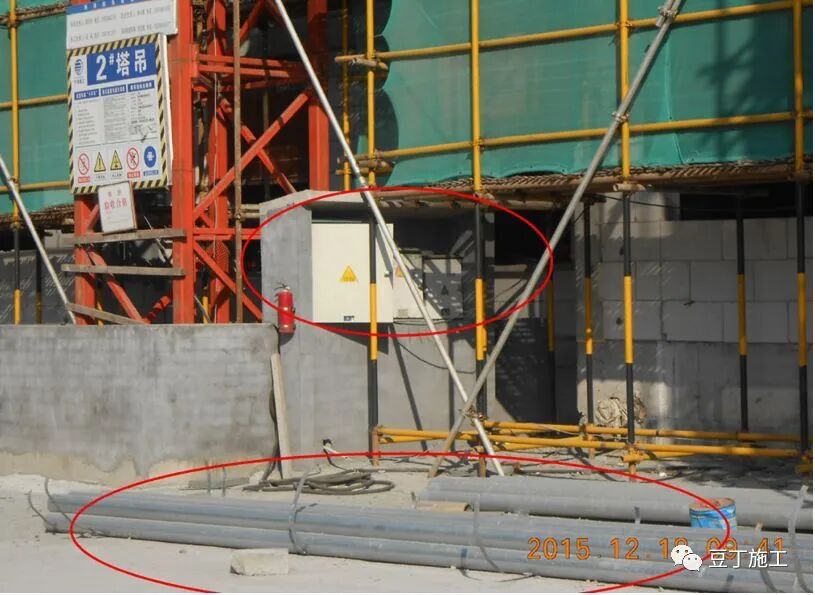

施工现场临电规范和现场隐患图集说明的图91
配电箱前材料堆放(一)
施工现场临电规范和现场隐患图集说明的图92
配电箱前材料堆放(二)
施工现场临电规范和现场隐患图集说明的图93
配电箱前材料堆放道路不畅通(三)
施工现场临电规范和现场隐患图集说明的图94
施工现场临电规范和现场隐患图集说明的图95
配电箱前操作空间不足通道不畅通,用电线路无保护措施

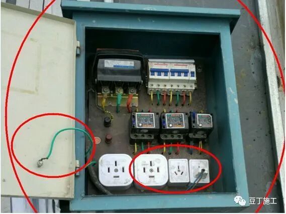

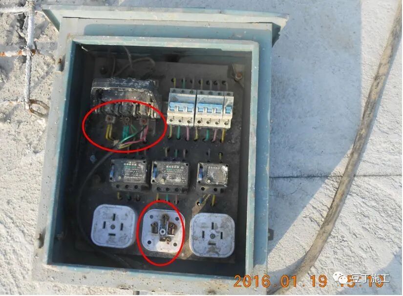

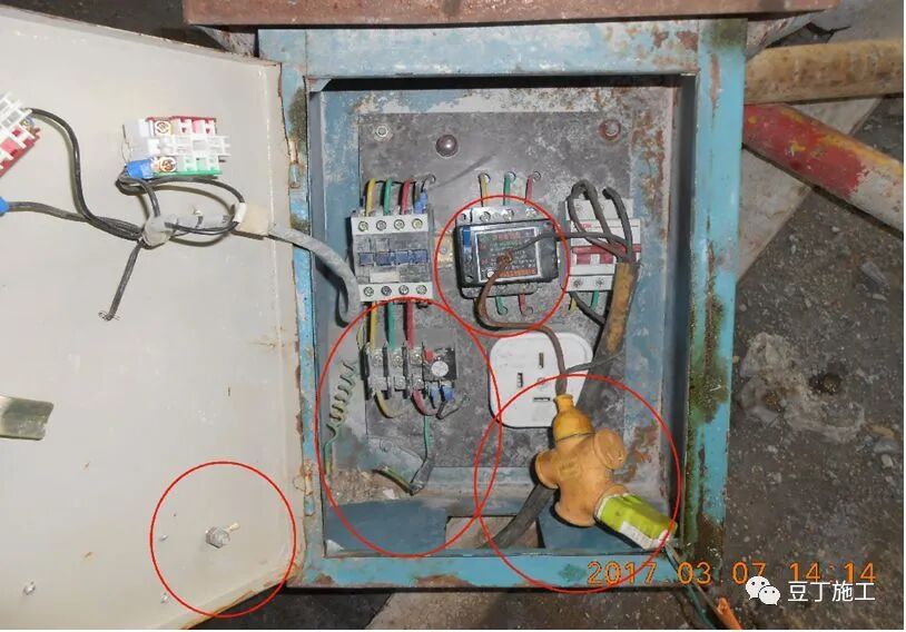

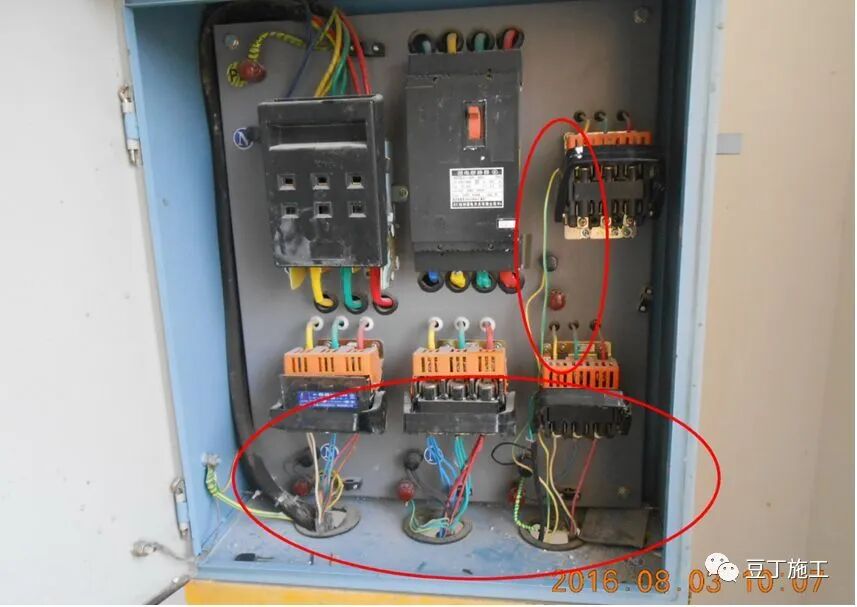

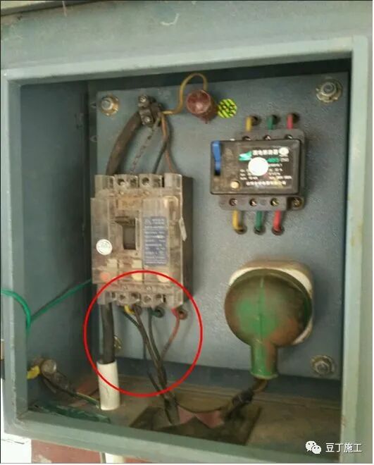

1、箱体损坏;2、箱内电器元件损坏;
3、一箱多用;4、用电线路未接保护零线。
施工现场临电规范和现场隐患图集说明的图97

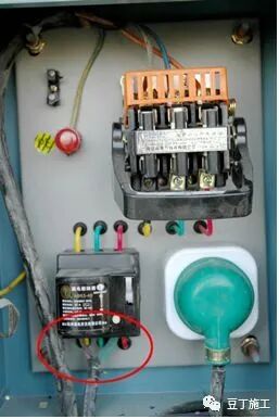

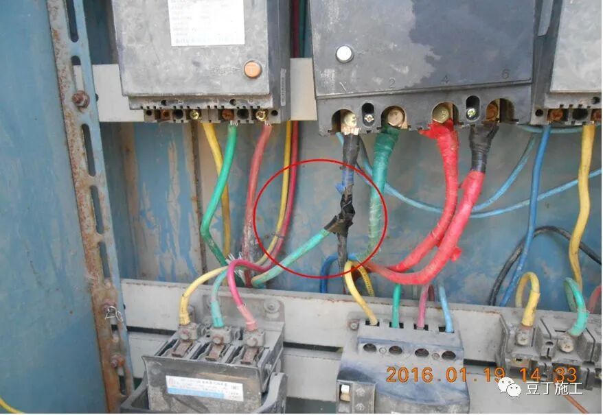

1、箱内电器元件损坏;2、用电线路连接不规范,保护零线未接。

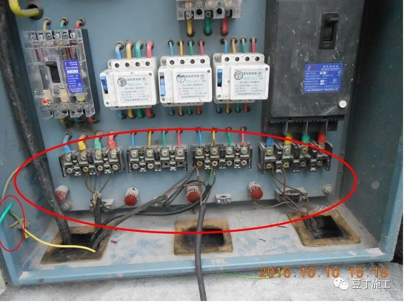

施工现场临电规范和现场隐患图集说明的图98

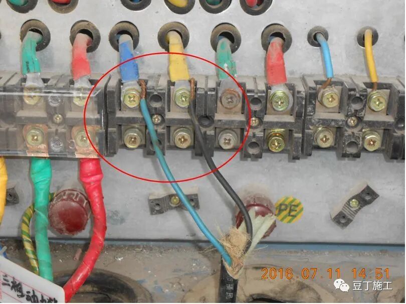

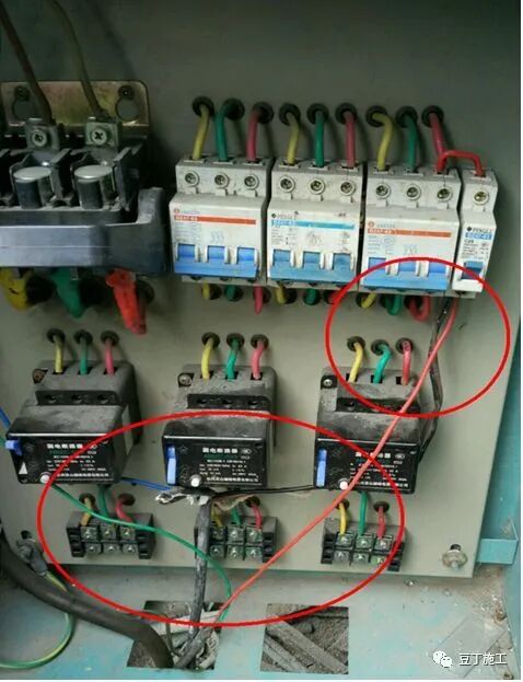

1、电器元件过载烧毁,线路导电体裸露;2、接线端子脱落未固定,面板脱落;3、箱体重复接地未接。

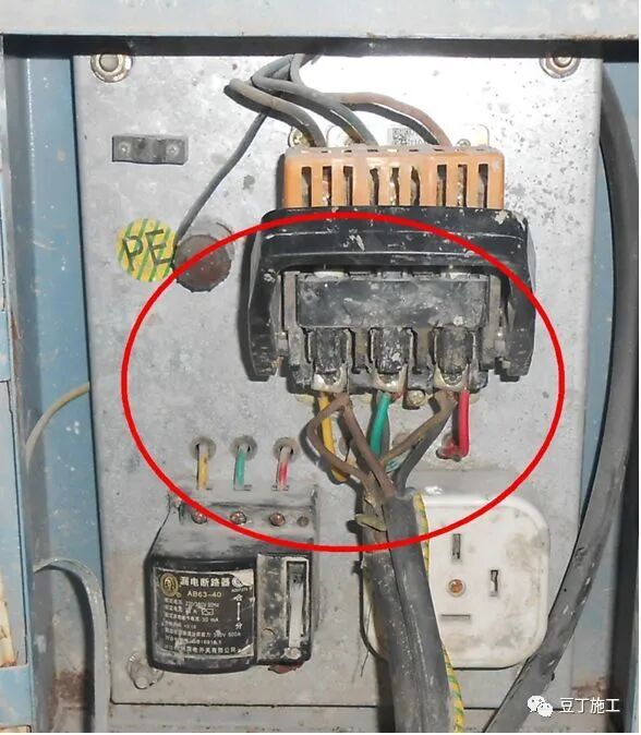

2、接线未经漏保;
3、保护零线未接。

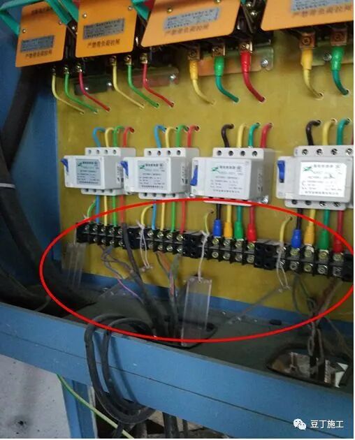

4、箱内接线不规范;
5、接线端子无防护面板,箱体底部无绝缘防护圈。

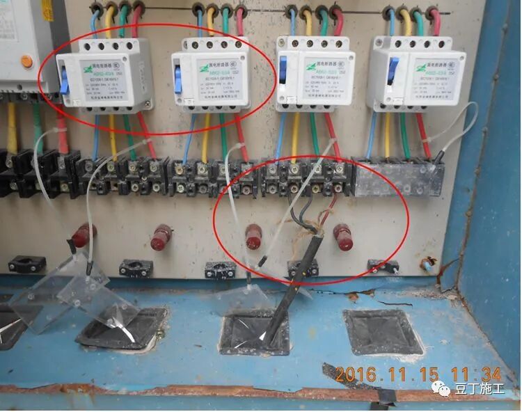

施工现场临电规范和现场隐患图集说明的图104
1、回路1一桩多接;2、回路2保护零线未接;3、回路四用电线路拆除时强行拉断留有铜丝,存在严重安全隐患;4、接线端子防护面板未使用。
施工现场临电规范和现场隐患图集说明的图105

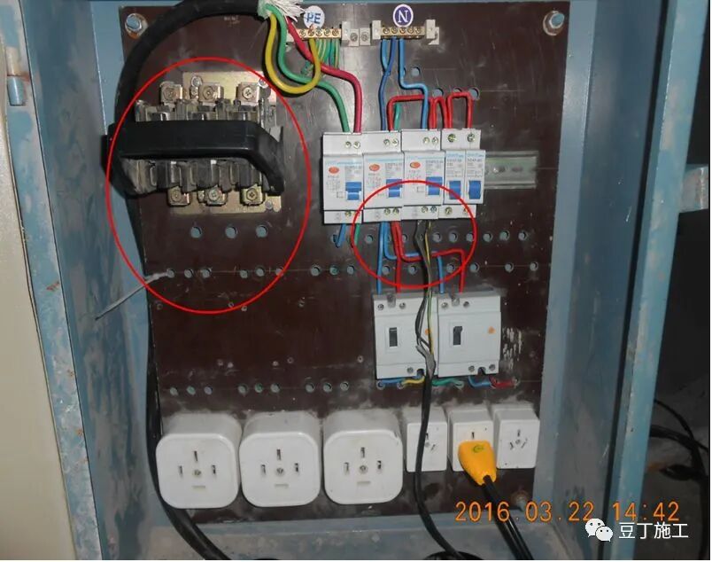

1、配线箱未设置支架;2、采用非标配电箱;3、回路4未接保护零线。
