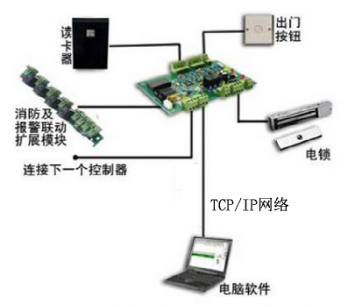

门禁系统主要有三种组网方式:(1)RS485模式。(2)TCP/IP模式。(3)混合模式,即以上两种模式的结合。比如本次某总某的门禁系统将采用TCP/IP进行通信连接。

1、某总某的门禁系统采用TCP/IP网络联网,整个系统的拓扑结构显得非常简单,整个工程的实施过程中可分为管线敷设、设备安装接线、系统调试三个阶段。
门禁一体机会把读卡器和控制器集成在一起,这样由于控制部分外露, 安全性会降低,成本也会较为降低。
有些要求严格管理进出的门禁系统,会用另一个读卡器取代出门按钮,即双向读卡门禁系统,这样不但可以管理进入人员的权限,也可以管理外出人员的权限,并记录其进出记录,安全级别更高。也有的门禁系统读卡器是带密码键盘功能 ,进入时不但要求卡符合通过身份, 而且必须输入相关密码,这样可以保证即使卡片被人拣到都无法进入。本次某总某选取的为无密码,但非一体机的门禁管理系统。
