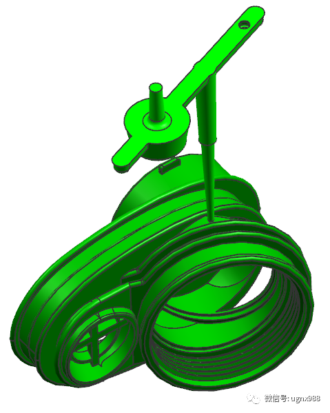

— ,产品进胶方式:产品进胶方式有很多种,有搭底进胶,潜水进胶, 直接浇口,牛角进胶,侧进胶,点进胶等,此产品外观要求严格,效率要求高,本套模具采用细水口进胶,如下图所示:

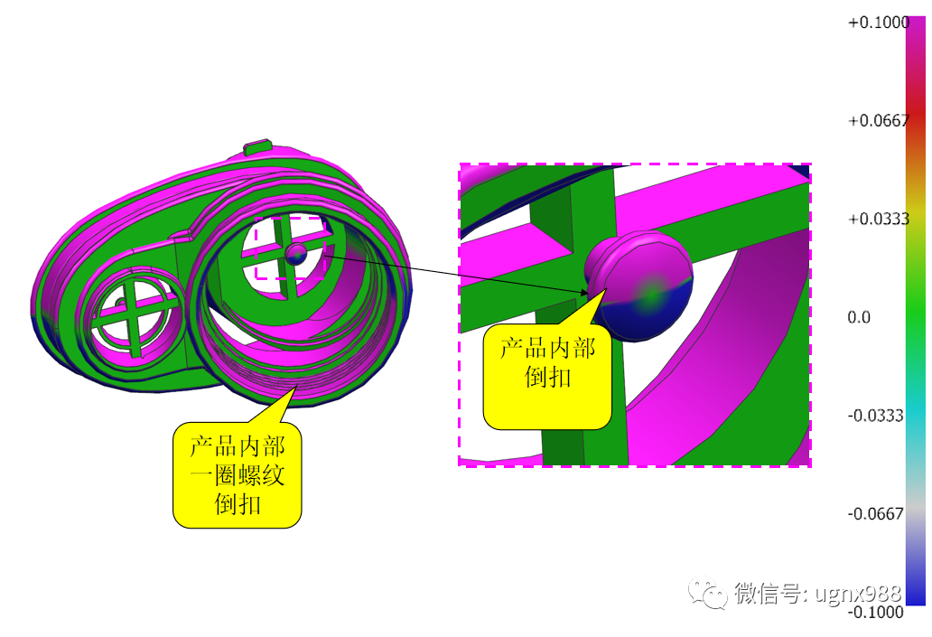

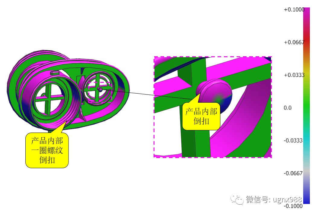

二,  通过斜率分析可以看出,产品在左右方存在倒扣,在右边的倒扣内部有一圈螺纹倒扣,在螺纹倒扣内部还存在一处倒扣,产品在左边也存在倒扣,倒扣内部还存在倒扣,分析结果如下图所示:
UG模具设计结构教程 经典的螺纹模具结构解析的图3
UG模具设计结构教程 经典的螺纹模具结构解析的图4

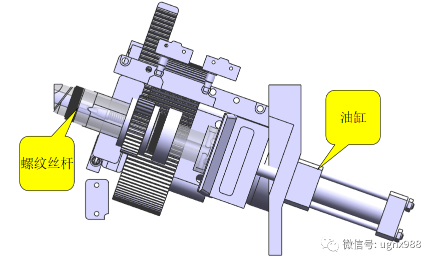

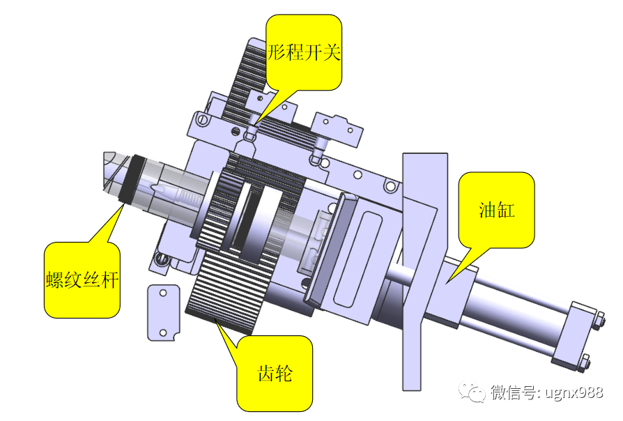

三、产品右侧面有一周的螺纹,螺纹里面也有倒扣,螺纹部分设计绞牙的结构,里面倒扣由于受到空间限制,可以考虑设计成行位带T槽的结构,结构设计要点

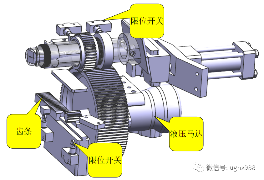

(1)行位的驱动方式,此产品行位驱动方式是利用油缸加液压马达加齿条的驱动方式,设计时要注意齿轮的模数一定要相等。要分清螺纹是左旋螺纹还是右旋螺纹,螺纹旋转的圈数,以及螺距。如下图所示:
UG模具设计结构教程 经典的螺纹模具结构解析的图5

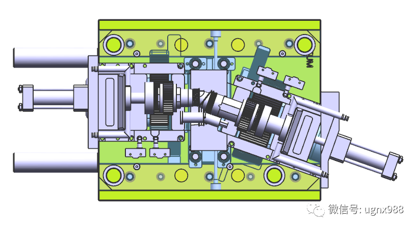

(2)此机构的限位一定要精准,否则齿条跟齿轮的配合不一致如下图所示:
UG模具设计结构教程 经典的螺纹模具结构解析的图6
UG模具设计结构教程 经典的螺纹模具结构解析的图7

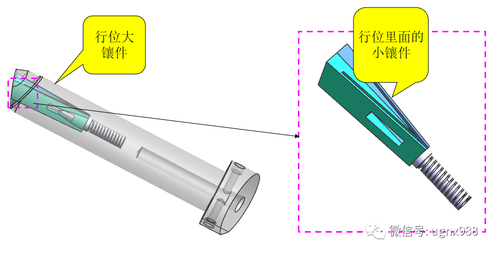

四,  此产品内部小倒扣在空间有限的情况下采用T形槽连接,此机构设计巧妙,在行位镶件内部设计了一个小镶件,镶件上面安装了一只弹簧,当滑块往后运动时,弹簧释放弹力,迫使里面的小镶件往里面内缩,达到出模效果如下图所示:
UG模具设计结构教程 经典的螺纹模具结构解析的图8
