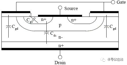

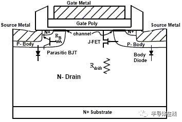

功率MOSFET结构
1APT N型沟道功率MOSFET剖面图(本文只讨论N型沟道MOSFET)。在栅极和源极间加正压,将从衬底抽取电子到栅极。如果栅源电压等于或者高于阈值电压,栅极下沟道区域将积累足够多的电子从而产生N型反型层;在衬底形成导电沟道(MOSFET被增强)。电子在沟道内沿任意方向流动。电子从源极流向漏极时,产生正向漏极电流。沟道关断时,正向漏极电流被阻断,衬底与漏极之间的反偏PN结维持漏源之间的电势差。对于NMOSFET,正向导通时,只有电子流,没有少子。开关速度仅受限于MOSFET内寄生电容的充电和放电速率。因此,开关速率可以很快,开关损耗很低。开关频率很高时,这让功率MOSFET具有很高的效率。
功率MOSFET教程的图1
1N型沟道MOSFET剖面图。

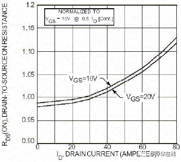

开态电阻
开态电阻RDS(on)主要受沟道、JFET(积累层)、漂移区和寄生效应(多层金属,键和线和封装)等因素的影响电压超过150V时,RDS(on)主要取决于漂移区电阻。
功率MOSFET教程的图2
2RDS(on)与电流的关系。
高压MOSFETRDS(on) 与电流的相关较弱。电流增大一倍RDS(on)仅提高了6%,见图2

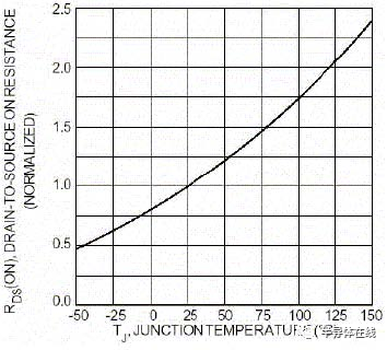

相反,温度对RDS(on)的影响很大。如图3,温度从25升高到125,开态电阻提高近一倍。图3中曲线的斜率反映了RDS(on)的温度系数,由于载流子仅为多子,该温度系数永远为正。随着温度的升高,正温度系数将使导通损耗按照I2R增大。
功率MOSFET并联时,正的RDS(on)温度系数可以保证热稳定性,这是其很好的特性。然而,不能保证各分路的电流均匀。这一点容易被误解。MOSFET易于并联正是因为其参数的分布狭窄,特别是RDS(on)。并且与正温度系数相结合,可避免电流独占。

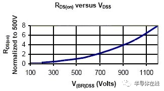

如图4,对于任何给定的芯片尺寸,随着额定电压的增大,RDS(on)也会随之增大。
功率MOSFET教程的图4
4:归一化后的RDS(on)V(BR)DSS的关系。
对于功率MOS V型和功率MOS 7MOSFET器件,通过对额定RDS(on)V(BR)DSS的关系曲线进行拟和,可发现RDS(on)增量与V(BR)DSS的平方成正比。这种非线性关系显示了降低晶体管导通损耗的可能[2]

JFET寄生于MOSFET结构中,见图1。这对RDS(on)影响很大,并且是MOSFET正常操作的一部分。
本征衬底二极管
衬底和漏之间的PN结所形成的本征二极管称为体二极管(见图1)。由于衬底与源极短接,无法将反向漏极电流关断,这样体二极管构成了很大的电流通路。当反向漏极电流流过时,器件导通损耗降低,这是由于电子流过沟道,并且电子和少数载流子流过体二极管。
本征衬底二极管对于需要反向漏极电流(通常称为自振荡电流)通路的电路十分方便,例如:电桥电路。
对于这样的电路,FREDFET的反向恢复特性通常都得到了改善。FREDFETAdvanced Power Technology所使用的商标,用来区分那些采用了额外工艺步骤加快本征衬底二极管反向恢复特性的MOSFETFREDFET中没有使用分离的二极管;仅仅是MOSFET的本征衬底二极管。通过电子辐射(经常使用的方法)或者掺杂铂来控制衬底二极管中少数载流子的寿命,极大地降低了反向恢复充电和时间。
FREDFET中额外工艺带来的负面影响是漏电流的增大,特别是高温时。然而,考虑到MOSFET开始工作时漏电流比较低,FREDFET带来的漏电流在PN结温度低于150时并不显著。根据电子辐射剂量的不同,FREDFET的额定RDS(on)可能比所对应的MOSFET还要高。FREDFET的衬底二极管正向压降也会稍微高于所对应的MOSFET。对于栅极充电和开关速度,两种器件性能相同。下文中,如无特别说明,MOSFET这个词既可以代表MOSFET,也可以代表FREDFET
与分立的快恢复二极管相比,无论是MOSFET还是FREDFET,其反向恢复性能都显得很笨重。对在125工作的硬开关而言,由于衬底二极管反向恢复电流造成的开关损耗比分立快恢复二极管要高出5倍。造成这种状况的原因有两点:
1.对于MOSFETFREDFET,体二极管的面积相同,但同样功能的分立二极管面积小很多,这样反向恢复充电效应减小了很多。
2.对于MOSFETFREDFET,体二极管并没有像分立二极管那样对反向恢复性能进行优化。与常规硅二极管相似,体二极管反向恢复充电效应以及时间是温度,电流随时间的变化率(di/dt)和电流的函数。体二极管正向压降,VSD,随温度的变化率为2.5 mV/℃。
寄生双极晶体管
MOSFET结构中还寄生有NPN型双极晶体管(BJT),正常工作时并不会开启。但如果BJT开启并进入饱和区,将产生闩锁效应,这时只有从外部关断漏极电流才能关断MOSFET。闩锁效应产生大量的热会烧毁器件。
寄生BJT的基极与MOSFET源极短接用来防止闩锁效应,并且如果基极悬空,会极大的降低击穿电压(对同样的RDS(on) 来说)。理论上讲,关断时会产生极高的电压变化率(dv/dt),这是造成闩锁效应的主要原因。然而,对于现代常规功率MOSFET,电路很难产生如此之高的dv/dt
如果体二极管导通后反向关断,将产生极高的电压变化率(dv/dt),这可能会造成寄生BJT开启。高dv/dt会在器件体区产生高的少数载流子(正载流子或者空穴)电流密度,体电阻上所积累的电压足以开启寄生BJT。这也是为什么器件会对整流(体二极管反向恢复)dv/dt峰值作限制的原因。由于降低了少数载流子寿命,FREDFET器件整流dv/dt峰值要高于MOSFET器件。

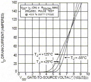

功率MOSFET教程的图5
5:传输特性。
a传输特性
5APT50M75B2LL MOSFET的传输特性。传输特性依赖于温度和漏极电流。从中可以发现,100安培以下,栅-源电压是负温度系数(给定漏极电流,随着温度升高,栅-源电压降低)。而在100安培以上,温度系数为正。栅-源电压温度系数和漏极电流何时从负值变为正值对于线性区操作十分重要。

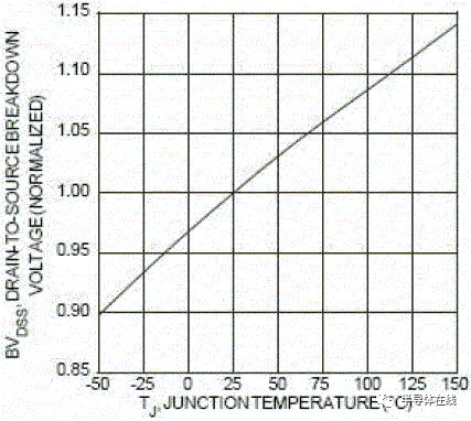

V(BR)DSS:漏-源击穿电压
V(BR)DSS(有时候叫做BVDSS)是指在特定的温度和栅源短接情况下,流过漏极电流达到一个特定值时的漏源电压。这种情况下的漏源电压为雪崩击穿电压。
如图8所示,V(BR)DSS是正温度系数,温度高时的MOSFET漏源击穿电压比温度低时要大,实际上,温度低时V(BR)DSS小于25时的漏源电压的最大额定值。例如图18,在-50, V(BR)DSS大约是25时最大漏源额定电压的90%
功率MOSFET教程的图8
8. 归一化后的雪崩击穿电压随温度的变化

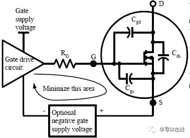

如图10所示为一个从电路角度所看到的本征电容。受栅漏和栅源电容的影响,感应到的dv/dt会导致功率管开启。
功率MOSFET教程的图10
10. 功率管的本征电容
简单的说,Cgd越小对由于dv/dt所导致的功率管开启的影响越少。同样Cgs Cgd形成了电容分压器,当Cgs Cgd比值大到某个值的时候可以消除dv/dt所带来的影响,阈值电压乘以这个比值就是可以消除dv/dt所导致功率管开启的最佳因数,APT功率MOSFET在这方面领先这个行业。

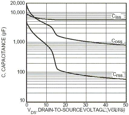

11是电容的典型值随漏源电压的变化曲线.
功率MOSFET教程的图11
11. APT50M75B2LL的电容VS电压曲线
电容随着漏源电压的增加而减小,尤其是输出电容和反向传输电容。

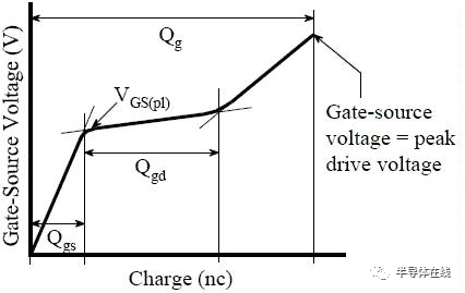

Qgs, Qgd, 和 Qg :栅电荷
栅电荷值反应存储在端子间电容上的电荷,既然开关的瞬间,电容上的电荷随电压的变化而变化,所以设计栅驱动电路时经常要考虑栅电荷的影响。
请看图12Qgs0电荷开始到第一个拐点处,Qgd是从第一个拐点到第二个拐点之间部分(也叫做米勒电荷),Qg是从0点到vGS等于一个特定的驱动电压的部分。
功率MOSFET教程的图12
12. 栅源电压和栅电荷的函数曲线
漏电流和漏源电压的变化对栅电荷值影响比较小,而且栅电荷不随温度的变化。测试条件是规定好的。栅电荷的曲线图体现在数据表中,包括固定漏电流和变化漏源电压情况下所对应的栅电荷变化曲线。在图12中平台电压VGS(pl)随着电流的增大增加的比较小(随着电流的降低也会降低)。平台电压也正比于阈值电压,所以不同的阈值电压将会产生不同的平台电压。

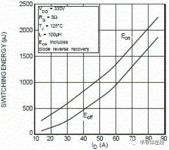

开关感应能量
在现实的功率变换器中,由于开关电阻数据难以反应开关能量,ATP很多的MOSFETFREDFET包含了开关感应能量的数据。这样对于电源设计人员来说非常方便,他们可以直接对比MOSFETFREDFET与另外晶体管,甚至是另一种技术的例如IGBT,或者大多数成功应用的功率管在这方面性能。
13为开关电感测试电路图。是一种低占空比的脉冲测试,这样可以在下一个周期来临之前使电感的能量完全泄放,自身发热也就可以被忽略。被测器件和嵌位二极管的温度可以由温度强制系统来调节。
功率MOSFET教程的图13
13. 开关电感损耗的测试电路
下面的测试条件在一个动态特性表格中被定义:VDD如图13,测试电流,栅驱动电压,栅电阻,还有结温。注意的是门极电阻包括驱动栅极IC的阻抗。大部分原因是由于测试电路中二极管的存在,开关时间和开关能耗会随温度变化,所以在室温和高温的情况下分别进行了数据测试,高温测试时要将二极管和被测器件一起加热。曲线图也会提供开关时间和开关能耗与漏电流和门极电阻的关系曲线。延迟时间和电流上升下降时间与开关电阻的定义一样。

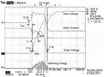

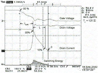

数据表中的实际开关波形用于解释被测参数的变化情况,图14为导通时的波形及定义,由于实际应用电压和数据表中开关能量的测试电压之间的不同,开关能量也会不同。例如,如果测试电压为330伏,而应用电压为400伏,那么实际的开关能量就是用数据表中的开关能量值乘以400/330
功率MOSFET教程的图14
14. 导通波形及定义
开关时间和能量与电路的其他器件和漏感有很大关系。二极管尤其对导通能量产生很多影响。串联进源极的漏感对开关时间和能量有明显的影响。因此在数据表中的开关时间和开关能量的值和曲线只是典型情况,这些曲线有可能与实际的电源电路或马达驱动电路的测试结果有所不同。
Eon :存在二极管情况下的开关导通能量
Eon为嵌位电感导通能量包含被测器件整流二极管的反向恢复电流产生的导通损耗。注意的是FREDFET,在桥式开关电路应用中,由于体二极管的影响使其不能迅速关断,所以这种情况下的导通能量是使用快速恢复二极管的的5倍,测试电路和图13类似。
开关导通能量是对漏电流和漏源电压的积分,积分范围是从漏电流上升到测试电流的5%10%到电压下降到测试电压的5%区间。出于仪器分辨率的考虑,在不影响精度和可靠性前提下将积分区间设置在5%10%的上升电流到5%的下降电压之间,如图14

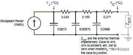

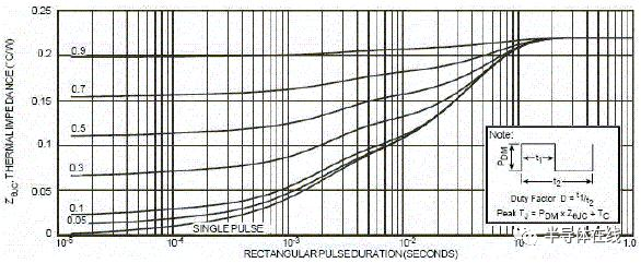

ZθJC :结到管壳瞬态热阻抗
瞬态热阻抗主要考虑的是器件的热容,所以它可以用做评估由于瞬态功率损失所产生的当前的温度。
热阻测试仪给被测器件提供不同占空比的脉冲,等待结温在各脉冲之间稳定下来。这种测试单脉冲瞬态热阻抗响应。用这种方法我们可以拟合出电阻-电容的模型。图16为瞬态热阻抗RC模型。其他一些数据表中电阻电容是以并联的形式体现的,但这种表示方法是错误的。在图16中,这些电容被接地,器件的值没有变化。在这个模型中,对于中间级节点没有实际的物理意义。不同的电阻电容对主要是为了更好的与实际测量的热阻数据相对应。
功率MOSFET教程的图16
16. 瞬态热阻抗RC模型
为了用RC模型对温度上升时进行仿真,可以提供一个电流源,电流源的幅度就是MOSFET消耗的大小,于是就可以用PSPICE或其他电子仿真软件随意设置输入消耗的功率大小。如图16所示,通过调节ZEXT(由ZEXT调节到短路),就可以估算结-壳温度上升情况。
数据表中的瞬态热阻抗的全家福曲线是根据RC热阻抗模型用简单的矩形脉冲仿真得到。图17为所举的一个例子。对于一个矩形功率脉冲,你可以用全家福曲线去估算温度上升的峰值,这种方法在电源中非常常见。然而,由于最小脉冲宽度是10微秒,所以图标中只是开关频率小于100 kHz的情况。在更高的频率可以简单用热阻RθJC

112时的RDS(on)是室温下的1.8倍(参照图3)。所以传输损耗为Pconduction =1.8-0.075Ω15A<SUP)2< sup>0.35 =10.6W
对于开关损耗,我们可以在图18中看到在125下开关损耗和电流的关系图。即使我们应用的要求最大值为112结温,这个图表已经足够能满足需要,因为电路中除了二极管对温度比较敏感外,MOSFET的开关能量受温度影响比较小,所以在112  125℃之间将不会发生大的变化。在任何情况下,我们都是在进行保守的估算。
功率MOSFET教程的图20
18. APT50M75B2LL的感应开关损耗
从图18可以看出,在15A时,Eon大约为300 μJ, Eoff大约为100 μJ。这些是在330V的情况下测试得到。而我们的应用电压为400V。所以开关能量可以计算为:
功率MOSFET教程的图21

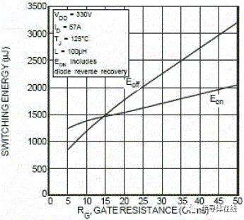

18中的数据是在导通时门极电阻为15Ω和关断时的门极电阻为的情况下测得。所以我们可以得到开关能量随门极电阻变化曲线。如图19.
功率MOSFET教程的图22
19. 开关能量 VS 门极电阻
即使图19中测试电流比我们应用电流要大,对于我们的情况,开关能量可以从图19中按一定比例得到。从5Ω 到 15 ΩEon变化的系数为1.2(大约1500μJ / 1250μJ,在图19中可以看到)。电压的修正数据可以查看图18,我们得到Eon =1.2-364μJ = 437μJ
开关损耗为
Pswitch = fswitch( Eon + Eoff) = 200kHz-(437μJ +121μJ) = 112W
Pconduction +Pswitch = 123W ,这个数据在要求结温小于112,壳温75的范围之内。所以APT50M70B2LL满足这个应用例子的要求。用同样的计算方法可以看看是否小一点的MOSFET可以满足要求。实际应用中的开关损耗要比单个器件的损耗要高的多。为了保持壳温为75,可以在壳和散热片之间使用用陶瓷结构(用于电隔离)。MOSFET的优势在于它的谐振缓冲特性技术,可以不用担心电压和温度对MOSFET的影响,减小开关损耗。
