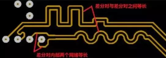

在电路板上,差分走线必须是等长、等宽、紧密靠近、且在同一层面的两根线。
PCB差分信号设计中的3个常见误区的图2
▶ 等长:
等长是指两条线的长度要尽量一样长,是为了保证两个差分信号时刻保持相反极性。减少共模分量。

误区二:认为保持等间距比匹配线长更重要。
在实际的PCB布线中,往往不能同时满足差分设计的要求。由于管脚分布,过孔,以及走线空间等因素存在,必须通过适当的绕线才能达到线长匹配的目的,但带来的结果必然是差分对的部分区域无法平行。
PCB差分走线的设计中最重要的规则就是匹配线长,其它的规则都可以根据设计要求和实际应用进行灵活处理。
