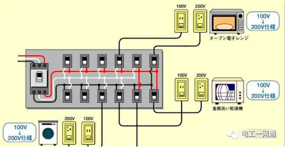

日本标称电压:100V、200V两种。其实从八十年代开始,日本就意识到100V电压动力不够强劲,慢慢的开始200V电压的普及。这里说的是商用单相电,而不是三相三线的动力电源。
在家庭中如,空调、洗碗机、烤箱、地热、衣服烘干机等设备为了有更好的动力都采用了200V供电。包括学校、商场、办公楼内的照明基本都采用的200V电压供电。电压都有波动值,高的时候到220V也是正常的。

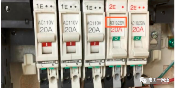

其次,家用配电箱的区别;
为什么灯具接线时国内又缠又焊?小日本直接插上就行了?很多电工老师傅都不知道!的图2
必须 每天通过 配电箱,开关插头,灯和其他设备工作,这些设备在连接电源时都是插入的固定电线。 除了入户线其他线都为插入式,施工操作非常方便快捷。您可以打开自己的配电箱并进行比较。
而在我国的面板更多的都是拧螺丝来固定,其实缠绕+焊锡是最稳妥的链接方式。

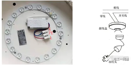

最后,是灯具制造的区别;
在日本,除了需要压接端子然后用防水胶带的防水灯之外,所有普通灯都是插入式连接方法。
为什么灯具接线时国内又缠又焊?小日本直接插上就行了?很多电工老师傅都不知道!的图3
国内吊灯、壁灯 都是两根线,装修完之后墙壁上也都预留了2根线,需要将灯具的两根线与墙壁上预留的两根线对接,区分火线、零线,会更麻烦一点。如果国内的灯具制造商在中国有统一的标准,所有灯具都被设计成插入式,这样就无法偷工减料,设备是标准的,人为因素造成的故障率将大大降低,但这样的的灯具的价格会增加。
