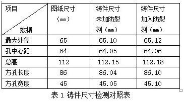

1.1面层浆中加入防裂剂
在面层锆英粉浆料中加入占硅溶胶质量分数8%的防裂剂,搅拌均匀。也可用3.3~3.4:1的粉液比,按加硅溶胶→粉料搅拌8h→防裂剂搅拌5h→润湿剂搅拌2h、消泡剂搅拌1h的加料顺序配制面层浆。
模组沾浆后,撒100目锆英砂或100目白刚玉砂,在温度23℃,相对湿度60%的面层干燥环境条件下,吹风,风速4-6(m/s),面层干燥时间≤2h。
经吹强风干燥的面层,不仅大大缩短干燥时间,涂层无龟裂、无开裂、无脱落、无鼓起,无分层,面层的湿强度明显提高,而且模组的内腔与外型同时干燥,浇注出来的铸件质量见图1所示。

2.1面层浆中加入防裂剂,吹风干燥,可以克服面层型壳的缺陷,干燥时间缩短,大幅提高一次合格率。
