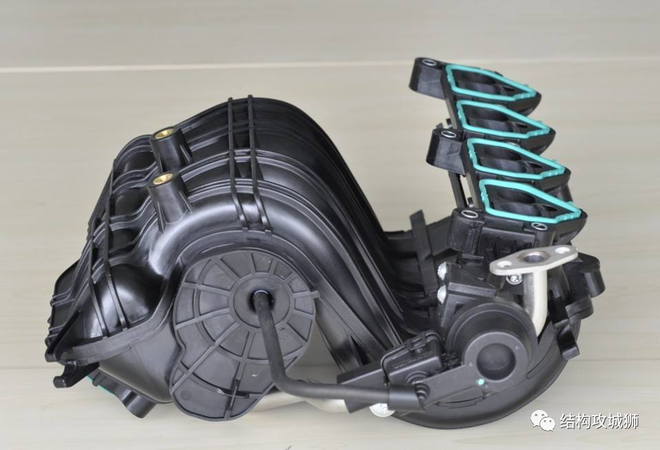

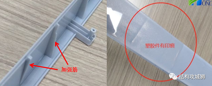

由上篇分析可知,增加加强筋的厚度同样可以增加塑件件的刚度和强度,特别是在加强筋高度有限制的情况下,但增设加强筋后 , 对注塑件外观表面质量有很大影响,具体表现为,塑料件外观表面产生一定凹陷的缩痕,当加强筋厚度过大时,缩痕更加明显,严重影响塑料件的表面质量、光学性能。

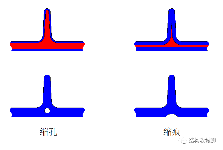

缩孔
是产生在制件内部的孔。其可以单个出现,也可以成组地以小孔形式出现。除了透明的制件外 ,一般难以从制件表面看到缩孔,但缩孔会对零件的结构性能会造成严重影响。
缩痕
在成型零件的表面显示为凹陷。这些凹陷通常不大;不过,它们通常看起来很明显,因为其会朝零件的不同方向反光。缩痕的可见性是还会受零件的颜色和表面纹理共同作用的影响,因此深度仅仅是其中的一个影响缩痕可见性的因素。尽管缩痕并不影响零件强度或功能,但还是将其视为严重的质量缺陷。

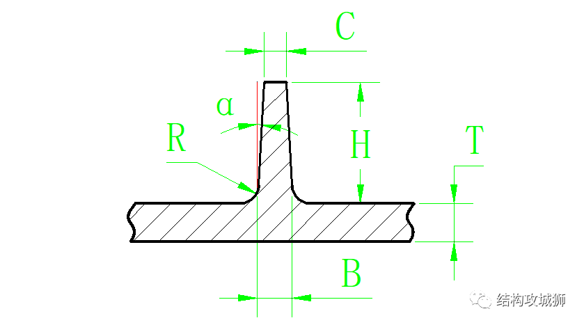

比较常见的加强筋如下图这种,其截面的设计参数主要包括塑胶件的壁厚T、加强筋的底部厚度B、加强筋的顶部厚度C、加强筋的高度H,加强筋的拔模斜度α,加强筋底部圆角R。

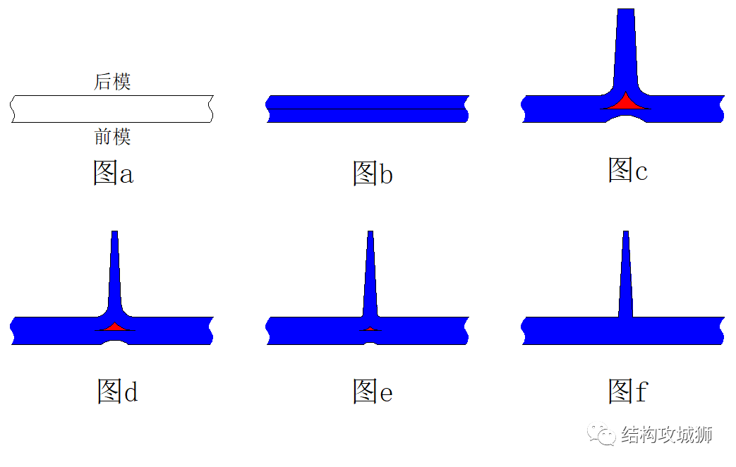

3、加强筋的哪些参数会影响加强筋背面的缩痕产生呢?下面通过对冷却过程的描述进行解释。
  • 图a:为了便于介绍,假设塑件件的前后模面冷却速率均匀(实际上塑件件后模侧比前模冷却晚些,因为最后是留在后模顶出的)。
  • 图b:当壁厚均匀时,塑件件整体冷却较均匀,外观无缩痕。
  • 图c:当加强筋底部较厚,底部圆角较大时,加强筋与壁厚结合处有一较大的胶位冷却缓慢,外观缩痕较深。
  • 图d:当减小加强筋底部厚度,底部圆角保持原样时,冷却缓慢的胶位变小,外观缩痕变浅。
  • 图e:当底部圆角减小时,冷却缓慢的胶位进一步变小,外观缩痕进一步变浅。
  • 图f:当底部圆角取消时,冷却缓慢的胶位消失,塑件件整体冷却均匀,外观缩痕基本看不到。

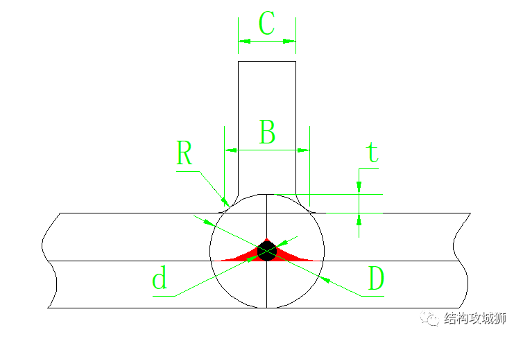

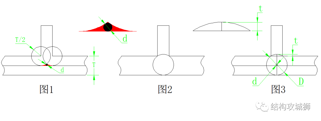

现在,根据冷却均匀假设,产生缩痕的原因是壁厚不均匀(即上图红色区域为多胶区域引起),现对上面红色区域胶位进行分析,其中红色区域为以加强筋底部与壁厚交点为圆心的两圆与壁厚中线相交区域,然后在红色区域内画内切圆d(图1),同时以加强筋底部与壁厚交点与内壁画内切圆D(图2),然后把图1与图2重叠,发现内切圆d与内切圆D的圆心重叠(图3),且d=t。
塑胶的结构设计:加强筋篇(中)的图5
同时,当加强筋底部设置圆角R时,结论是一样的,区别在于加强筋厚度由之前厚度B减小到C,且随着圆角越大,C越小。(圆角R虽然能降低应力集中,但是如果以外观质量为前提考虑,那么圆角R不宜过大,否则会牺牲加强筋的厚度)
塑胶的结构设计:加强筋篇(中)的图6

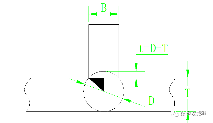

通过查资料可知,当加强筋根部的等效壁厚(内切圆D)与塑件壁厚T相差不大时(当t/D≤8%时,即(D-T)/T≤8%时),加强筋背部一般不易产生缩痕。
塑胶的结构设计:加强筋篇(中)的图7
由上图黑色三角形的几何关系可知,
塑胶的结构设计:加强筋篇(中)的图8
把(D-T)/T≤8%和t=D-T代入可得,B≤0.56T,所以:

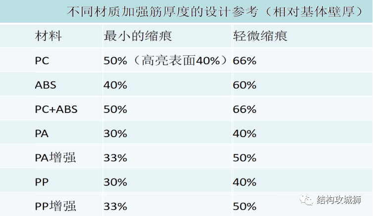

对外观要求高(光面)的塑胶件,其背部的加强筋的底部厚度建议B≤0.5T。如果对模具设计和后续工艺调参有把握,可设计B>0.56T,但最大建议不大于0.7T,因为太大后续会很难调。需要注意的是,不同塑件材质对应的加强筋厚度并不一定遵循B≤0.5T。

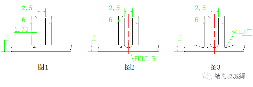

  • 图1,为螺丝柱的原始设计,螺丝柱壁厚为1.75,1.75/2=0.875(>0.56),很大概率螺丝柱背面会产生缩痕。
  • 图2,在螺丝柱内孔底部淘胶并导全圆角,图中红色区域面积减小一点,但是不明显,同时靠司筒针散热有限,所以结果不是很明显。
  • 图3,在图2处理基础上在螺丝柱外侧根部做火山口继续淘胶,可见图中红色区域面积有明显减小,这是因为火山口处被模具钢材填掉,带走更多的热量,螺丝柱背面的缩痕会有明显改善。

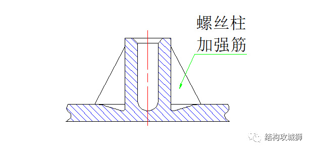

实际上此螺丝柱的外径有点过大,如果是外观件应适当减小一点,强度可以通过添加加强筋增强,如下图:
塑胶的结构设计:加强筋篇(中)的图11

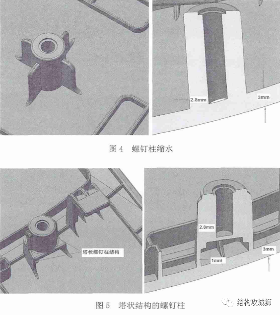

如果螺丝柱外径无法减小,或者还需要更大,如图 4 所示, 螺丝柱外径为 9 mm(避免打裂),螺丝孔内径为 3.4 mm,因此螺丝柱两侧壁厚 2.8 mm,所以在螺丝柱根部背面会产生缩痕现象。为解决此种结构导致的缩痕,需将螺钉柱设计成“塔状”形式的结构,此处模具上通过斜顶出模,如图5所示。上面螺丝柱可以按照所需规格尺寸设计,底部支撑筋条设计成 1 mm,这样既能保证螺丝柱结构尺寸,也能避免缩痕问题的出现。

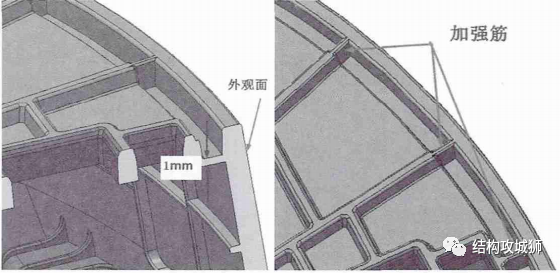

2)对于加强筋

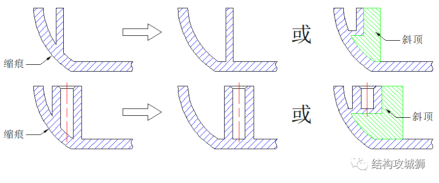

对于某些加强筋既连接外壁也连接内部,为了保证内部强度,厚度不能减小,此时外观面容易产生缩痕,怎么办?

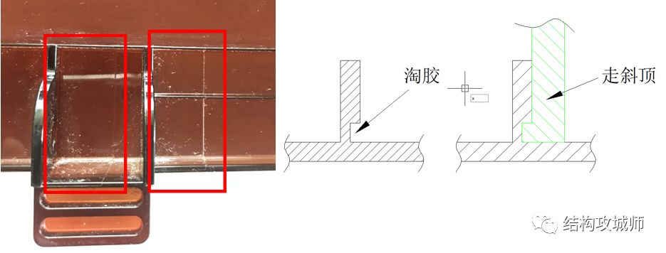

方法一:把连接外壁的部分加强筋厚度减薄,其他位置保持原厚度,此方法适用于减薄后出模方式不改变的加强筋。
塑胶的结构设计:加强筋篇(中)的图13
方法二:对于减薄后出模方式改变的加强筋,根部走斜顶(或滑块),使其连接外壁的厚度减薄。

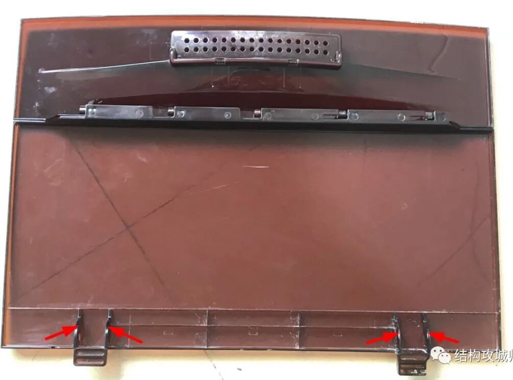

如下图为洗衣机门盖,发现图示箭头处加强筋很厚(对比旁边的加强筋很明显看得出来),量了一下有3mm厚,壳体是3mm左右,此处由于功能需要,加强筋要有强度不能减薄,正常情况下此处外观面会有缩痕,但是实物没缩痕。
塑胶的结构设计:加强筋篇(中)的图14
仔细观察后发现,加强筋附近残留有类似嵌件线,后面发现是斜顶线,其做法如下图:
塑胶的结构设计:加强筋篇(中)的图15

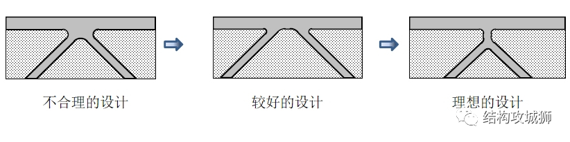

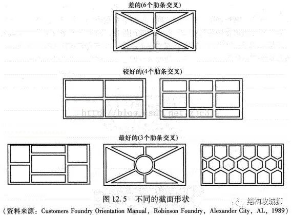

1)当有多条加强筋交叉连接时,注意防止材料局部集中堆积,避免背部产生缩痕,可参考以下方式设计。

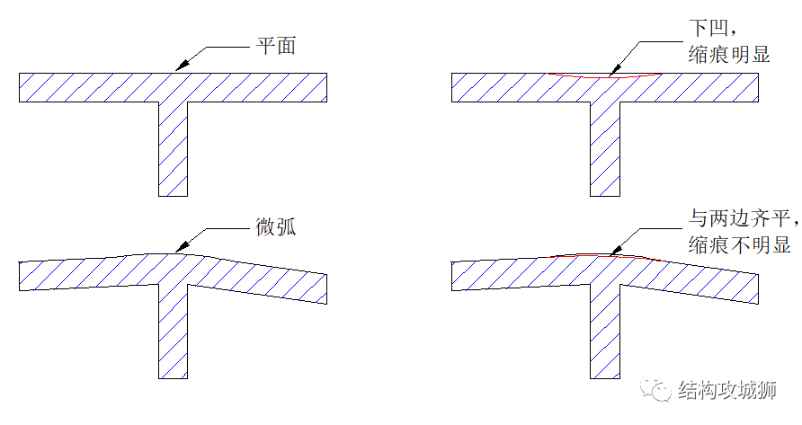

4)如果加强筋的厚度与主壁厚的比例不合理,参数和位置又不能更改时,可以考虑通过改变外观造型来降低缩痕的可见性(此方法也属于补缩,不过不好把控,慎用)。
