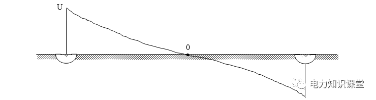

通过分析,当电流极不能置于无穷远处,则电位极必须放在电流极与被测接地极两者距离之间的0.618处。
实际情况与这些分析出入很大,其差别程度随极距的缩小而增大。因为地网没有一个是半球形。但是可以证明,不论接地体形状如何,其等位面距中心越远,接地体形状越接近于半球形,所以极距越远,接地体为半球形的假设越真实。(一般d13≥4r0即可)实际的接地网形状是不一样的,这给确定接地体中心带来困难,在电流极距不太大而又不能确定接地体中心的情况下,是不可能得出正确测量结果,这一问题可用电位分布曲线拐点法解决。
测出电位分布曲线,将电位极沿电流极与接地体之联线上,逐点移动,测出此联线上的电压分布曲线。如上图所示,由曲线可找出拐点0,与拐点0相对应的电位极的位置,即是电流极与接地体中心联体的中点,由此可找到0.618的点,即可决定接地体接地电阻的真实值。

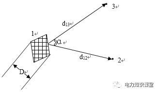

(二)夹角法:
有的国家要求夹角不小于60℃,否则干扰比较严重。在这种情况下,如仍按0.618的要求选择电流极位置是比较困难的。甚至不可能,(当α=180°时,d12=∞,也只相当于0.5)所以此时不必按0.618选择电流极位置,此时一般取d12=d13≥2D D:接地网直径,夹角α≈30°或d23=1/2 d12)。

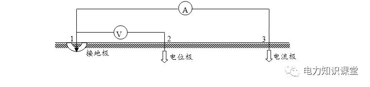

测量大型接地网的接地电阻时,宜用电压电流法,电极采用三角形布置。与直线法比较有下列优点:
(1)可以减少引线间互感的影响;
(2)在不均匀土壤中,当取d13=2D时,用三角法的测量结果相当于3D直线法的测量结果;
(3)三角形法:电压极附近的变化较缓,从29℃到60℃电位变化相当于直线法从0.618d13到0.5d13的电位变化。
因此由于电极三角形布置位置偏移,电压极与电流极到接地体之间的夹角不准及土壤电阻率不均匀,导致电位分布不规则而引起的误差,一般要比直线法小。

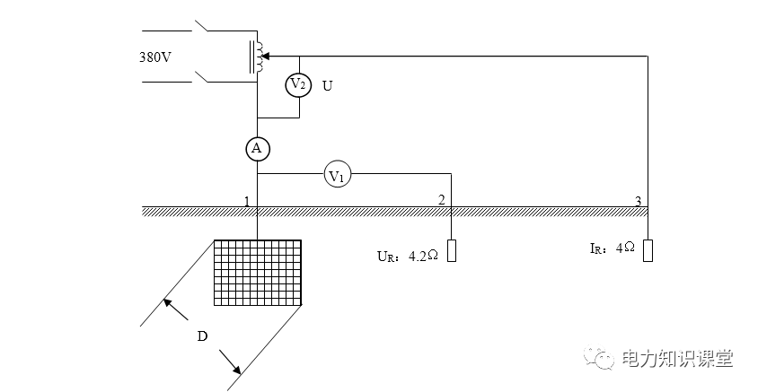

(三)变电站接地网接地电阻实测结果分析:
由于用ZC-8型接地摇表测量接地电阻不能满足该站的接地电阻设计值要求,故电流电压直线法测量。
接地基本概念及接地电阻测量方法的图4
接地基本概念及接地电阻测量方法的图5
(6)测量时,利用10KV架空线,架空线引下电流、电压线:线路端用25mm2接地铜线;变电站侧通过10KV电缆,电流极再用6mm2多股铜线引入调压器,电压极用2.5mm2铜线接入电压表。
(7)测量位置:主变压器接地点。

5、实测参数:
实测干扰电压:0.49V
I(A)
U(V2)
V1(V)
V1反向(V)
Rz(Ω)
Rf(Ω)
-R(Ω)
10
54.4
3.49
2.68
0.349
0.268
12.5
67.9
4.24
3.14
0.339
0.273
15
82.1
5.01
4.18
0.334
0.278
20
109
6.48
5.67
0.324
0.2835
0.303
6、用ZC-8型接地摇表复测对照,因空中干扰电压原因,表计无法测量,不稳定。
7、分析法入电流越大,测量值越准确,正向、反向电电阻增减很小。
