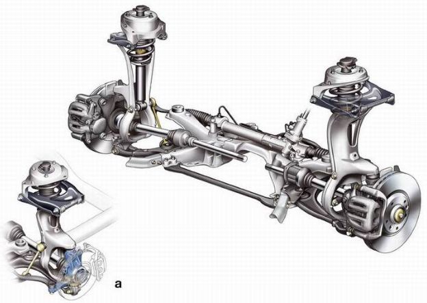

机械结构设计的任务是依据设计任务在总体设计构想的基础上,确定的原理方案,绘制出具体的结构图,以实现设计所要求的功能。设计的过程是将抽象的工作原理具体化为某类构件或零部件,包含确定结构件的材料、形状、尺寸、公差、热处理方式和表面处理等,还须考虑其加工工艺、强度、刚度、精度以及与其它零件相互之间关系等问题。所以结构设计的直接产物虽是技术图纸,但工作不是简单的机械制图,图纸只是表达设计方案的工程语言,运用机构设计的各种技术将设计构想具体化是结构设计的基本内容。

机械设计的最终结果是将确定的结构形式以图纸表达出来的,按所设计的图纸进行加工、装配,制造出最终的产品。所以,机械结构设计应满足作为产品的多方面要求,基本要求有功能性、可靠性、工艺性、经济性和外观造型等方面的要求。此外,还应改善零件的受力,提高强度、刚度、精度和寿命。因此,机械结构设计是一项综合性的技术工作。由于结构设计的不合理或错误,可能造成零部件不应有的失效,使机器达不到设计精度的要求,给装配和维修带来极大的不方便。机械结构设计过程中应考虑如下的结构设计准则。

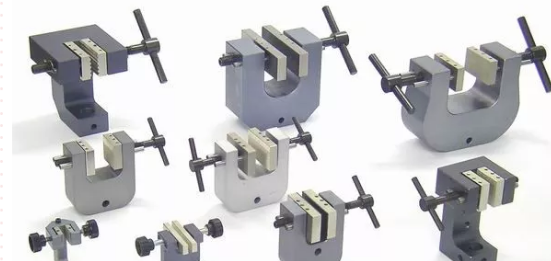

(3)使零部件便于装配和拆卸:结构设计中,应保证有足够的装配空间,如扳手空间;避免过长配合以免增加装配难度,使配合面擦伤,如有些阶梯轴的设计;为便于拆卸零件,应给出安放拆卸工具的位置,如轴承的拆卸。
