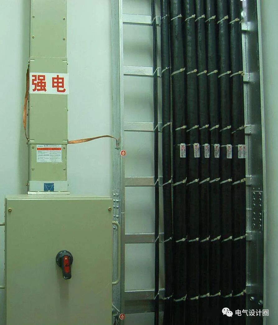

【解析】:电气竖井的进深尺寸根据进人或不进人检修确定:
1)进人竖井《民规》要求箱前留有不小于0.8m的操作距离;
2)不进人竖井《民规》要求进深不小于0.6m。
进人竖井内应安装照明灯具;不进人竖井也可利用井外照明灯做井内照明,但原则是井外照明灯的光线能够照到操作位置。利用井外空间的应急照明做其照明之用是可行的方案,但照度应满足检修要求。
值得注意:电气竖井通常为丙级防火门宽600mm、高1600mm,用走廊灯代替竖井检修灯时,需检修设备的操作面,应处于走廊灯照射范围内方可。

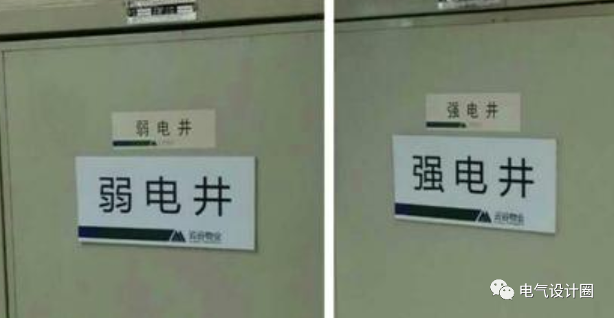

(5)一幢33层住宅,强弱电井分开设置,消防电梯用电采用耐火电缆在一层穿管暗敷后引至弱电井,然后沿防火桥架引至电梯机房,是否满足规范要求?
【解析】:在建筑物内,强弱电井分开设置,是保证线路之间互不干扰,降低风险而采取的措施。既然强弱电井已经分开,将要遵循这一原则布线。众所周知,电梯是冲击负荷,将此线路与弱电线路同井敷设难免不受干扰,建议不要这样做。

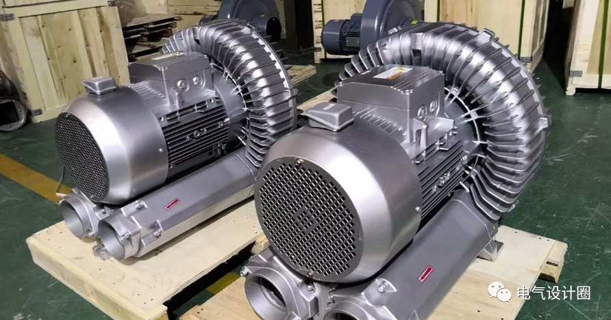

(9)事故排风机是否需要采用防爆型,是否可由消防电源供电?
【解析】:民用建筑内的计算机房、数据中心、柴油发电机房储油间、液化气间、气体灭火区域的事故排风机,规范均未界定上述场所为火灾危险场所或爆炸危险场所,因此可不采用防爆排风机。
另外事故排风不属于消防设备,也可不用消防电源供电。如要提高标准设计,不怕花钱也可采用防爆型。

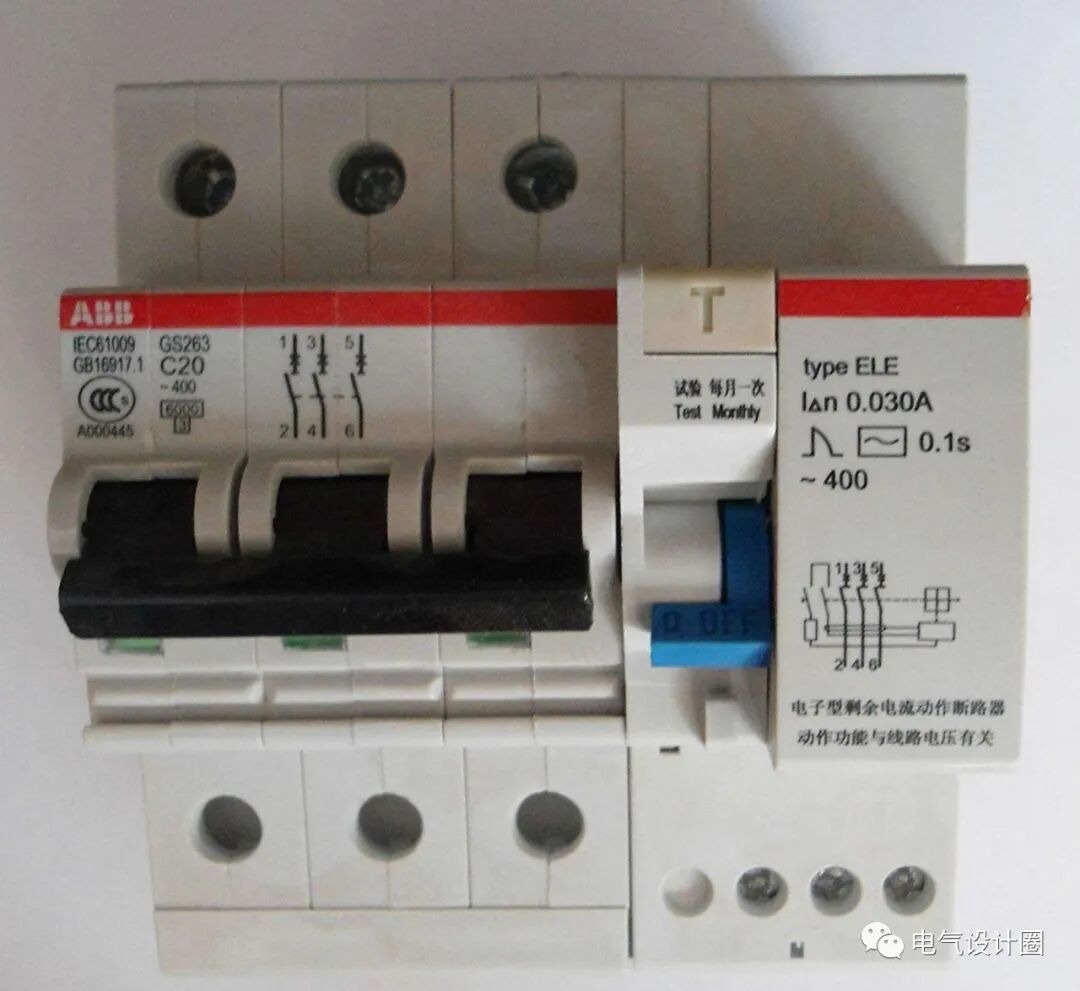

按照住宅建筑电气设计规范JGJ 242—2011第8.4.4条规定:柜式空调的电源插座回路应装设剩余电流动作保护器,分体式空调的电源插座回路宜装设剩余电流动作保护器。所以空调机要加剩余电流动作保护器。

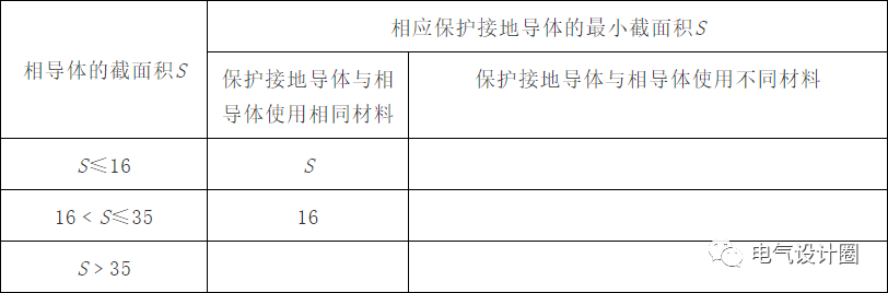

3)通常按表1选择电线电缆可以不考虑动稳定、热稳定。选择的线缆低于此表值将进行校验。
( 表1 保护接地导体的最小截面积(mm2))

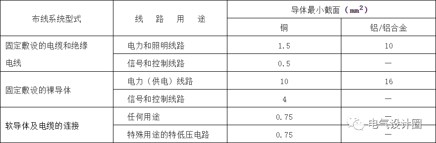

4) 导体最小截面应满足机械强度的要求,配电线路每一相导体截面不应小于表2的规定。
(表2 导体最小允许截面)

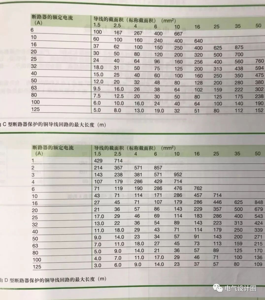

断路器与导体长度有效配合表:
注:上表引自施耐德主编的《电气装置应用(设计)指南》

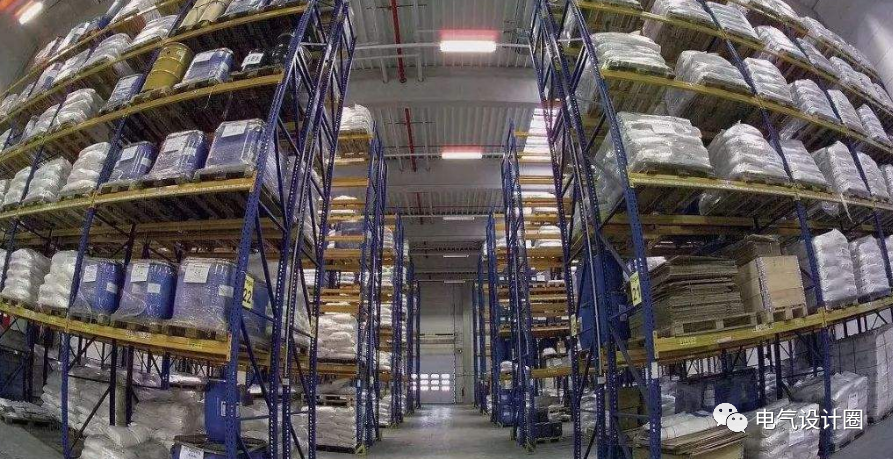

(15)对于GB50016-2014,第10.2.5条规定:可燃材料仓库内,配电箱和开关应设置在仓库外。
对于比较大的仓库,或是仓库有较多防火分区的;双电源切换箱、应急照明配电箱只能放库区外,配电支线又不能穿防火分区,这种情况如何处理?
【解析】:大型可燃材料仓库内分多个防火分区,按照《建规》第3.7.3条规定,每个防火分区应有两个安全出口,可利用防火墙上的防火门做第二安全出口。但每个防火分区必须至少有一个直通室外的安全出口。因此,每个防火分区的配电箱和开关应独立设置在仓库门口位置。

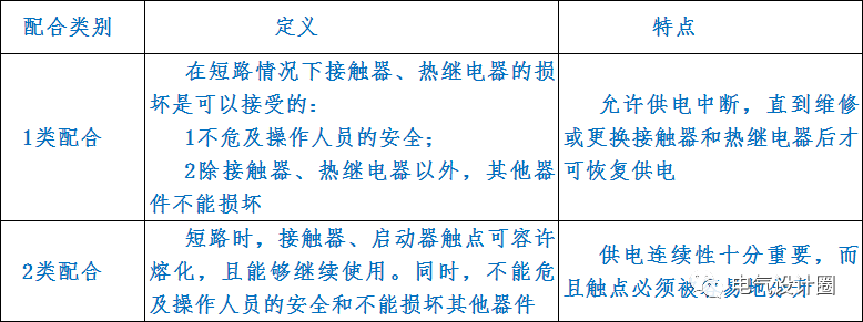

(19)动机负荷考虑,其接触器、热继电器的选择是按1类还是2类配合选择?
【解析】:双速风机正常工作于低速,火灾时工作于高速,均应按消防负荷配电。其低速主回路的保护电器与接触器、热继电器也应与高速相同,按2类配合选择。
1类配合和2类配合见下表:
(1类配合和2类配合选择表)
