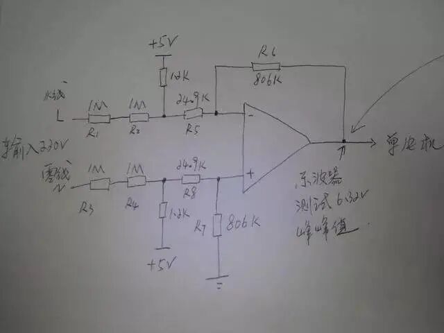

1、左零右火。

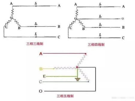

3、变压器在运行中,变压器各相电流不应超过额定电流;最大不平衡电流不得超过额定电流的25%。变压器投入运行后应定期进行检修。

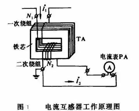

4、同一台变压器供电的系统中,不宜保护接地和保护接零混用

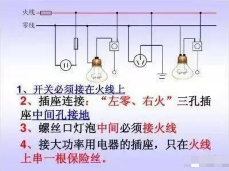

5、电压互感器二次线圈的额定电压一般为100V
