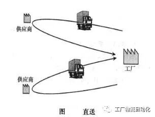

2.直送
  直送是指运输车只在一家供应商与一家工厂之间运输,如图所示。
  一文读懂 工厂间物流的图3
  对于每天每条路线上跑10辆左右的运输车时这种方式比较适合。其优点是:
(1)只在一家供应商与一家工厂之间运输,因此没有复杂的运输路线和信息系统,物流管理简单。
(2)责任清晰。供应商与厂家一对一核算,权责明晰。
(3)供应商不必考虑其他供应商对自己产生的影响。
  但是,因为单个供应商的供货量有限,在准时化生产所要求的小批量、多频次的供货方式下,无法保证运输车辆的满负荷。因此一般很少采用此类运输方式,而多采用目的地混载和出发地混载的方式。

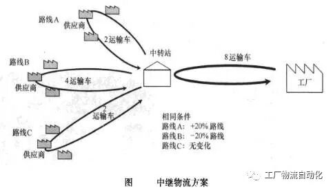

二、中继物流
  当供应商距离厂家比较远,且供应商之间距离较近时,可采用中继物流的运送方式,其中中转站在供应商与厂家之间距离供应商较近的地方建立,供应商与中转站之间的运输属于支线运输,中转站与厂家之问的运输属于干线运输,如图所示。
  一文读懂 工厂间物流的图6
  中继物流具有如下优点:
  ①干线上易实现多频次。由于干线上货物运输量比较大,所以实现多频次、小批量较容易。
  ②对负荷变化反应灵敏。厂家对单个供应商的订货量减少时,在中转站通过集货过程,总的批量也不小,运输车辆几乎不会出现积载率低的现象,所以能够对厂家的订货量变化作出迅速反应。

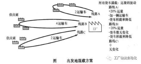

  例如,某工厂有A、B、C三条运输路线,其中A路线有2辆卡车进行运输;B路线有4辆卡车进行运输;C路线有2辆卡车进行运输。当厂家对供应商订货进行调整,如A路线增加20%的货量,B路线减少20%的货量,C路线不变时,采用出发地混载和中继物流的效果如下:
  (1)出发地混载。图为出发地混载的运输方式。对于A路线,因为增加了20%的货量,所以需要增加一辆运输车,因为增加的这辆运输车只承载了增加的这部分货品,而没有达到满载,因此导致货车积载率降低;对于B路线,因为减少了20%的货量,而货车数却无变化,结果仍是货车积载率降低;C路线则无变化。其结果是平均积载率降低。因此,当运量发生一定波动时,出发地混载总的积载率降低,导致运输成本增加。

  (2)中继物流。图所示为中继物流的运输方式,支线仍是A、B、C三条运输路线,干线有8辆卡车进行运输。对于支线,当运量一定时,卡车数与积载率成反比。当运量发生变化时,可以通过重新安排支线运货路线,以运输成本最低数为目的,在运输车辆的积载率波动与频次变化之间取得平衡。而对于干线而言,因为在中转站通过集货过程,容量波动可以相互抵消了,从而能够保证运输的高积载率与多频次,使损失降到最小。

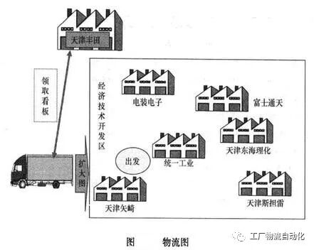

  (1)物流图的作成:①确认所有本市供货厂家的厂址;②确认所有本市供货生产车间的具体位置;③在市区地图上标出厂家位置(大范围地区);④详细地图通过局部图作成(小范围地区)。下图是完成后的物流图。

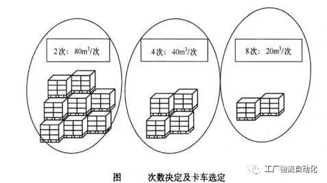

  2)次数决定及卡车选定。通过第一步的计算结果可知:5t、8t、10t的卡车积载体积分别为:24.4m3/个、30.4m3/个和38.2m3/个,图卡车规格因此如若总荷量为160m3/日,通过计算,用5t卡车每天运送8次时,积载率最大,为20/24.4=82%,如图所示。

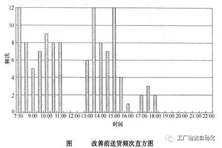

  (1)改善前现状与问题分析。图所示为改善前送货频次直方图,可见外物流的频次为每天114次,因送货车辆没有时间控制,导致车辆集中来送货,非常拥挤。主要问题分析:
  ①无时间控制,造成供货不及时,责任很难界定,一旦造成停产,责任无可追溯性;
  ②来货时间集中,物流区车辆多,装卸拥挤,容易发生事故;
  ③来货数量难以控制,容易造成库存积压,增加库存资金占用。
