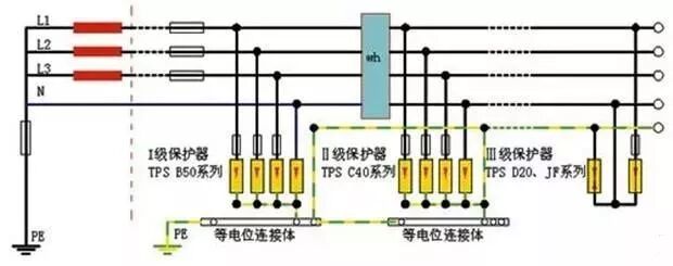

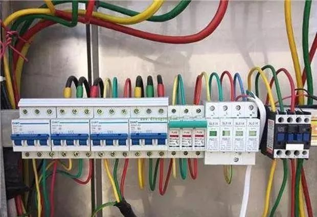

我们的用电,基本是电厂那边的发电机发出来的,发电机有三相绕组,互相之间相差120°的电角度,接成星型接法时候,三个绕组之间有个公共点,叫中性点,这个中性点N,一般都接到大地PE里边,所以合起来叫PEN,如果三相绕组输出电流平衡,这条PEN线上,是不会有电流的。 如果三相电流不平衡,这条线就会有电流。 也就是说,在电厂发电机或者变压器这边,地线和零线是一条线,如果现实中地线和零线接反了(先不考虑安全问题),理论上还是一样会和相线形成电回路,而主要压降是落在火线和负载上,接反了耗电量是不会增大的。

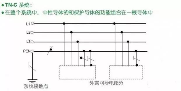

1、如果是TN-C系统,也就是我们俗称的“三相四线制”,地线和零线在负载这边是一条线,所以地线和零线,并不存在接反的问题,反正都要接入大地的。

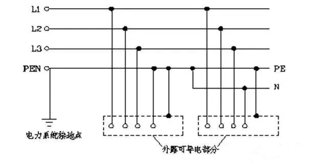

2、如果是TN-S系统和TN-C-S,也就是我们俗称的“三相五线制”,地线和零线,在用户这边是分开的。TN-S可以看成TN-C-S的一种理想特殊状态,实际上是不存在的,我们民用电,基本上都是TN-C-S,零线是不允许接地的。这里的地线是保护地,不是工作地。

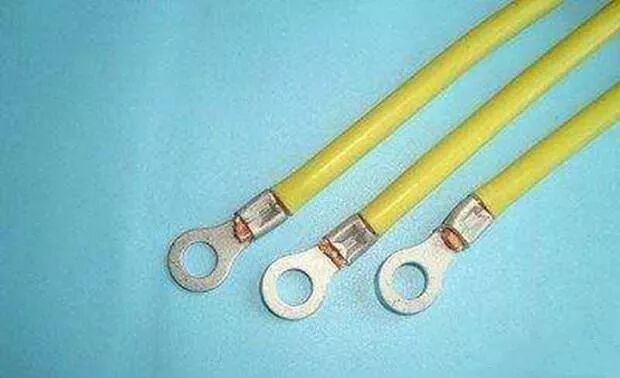

6、地线,很多时候都会比零线细点,接反了,如果继续工作没有跳闸,可能会产生发热,引起火灾隐患。
