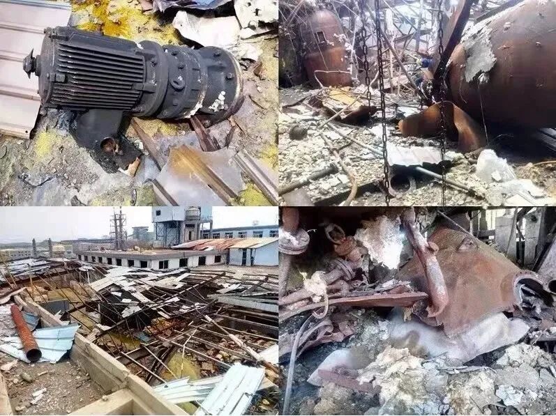

案例一:2017年7月,江西省九江市彭泽县矶山工业园区某化工公司,事故发生时冷却失效,且安全联锁装置被企业违规停用,大量反应热无法通过冷却介质移除,体系温度不断升高;反应产物对硝基苯胺在高温下发生分解,导致体系温度、压力极速升高,高压反应釜发生爆炸。

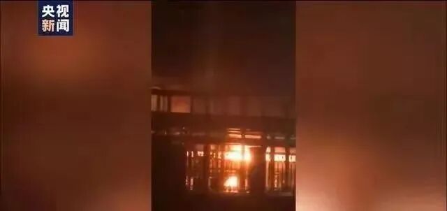

案例二:2020年2月,山东先达农化股份有限公司全资子公司辽宁先达农业科学有限公司发生爆炸事故,造成5人死亡,10人受伤,直接经济损失约1200万元。事故的直接原因为:烯草酮工段一操未对物料进行复核确认、二操错误地将丙酰三酮与氯代胺同时加入到氯代胺储罐V1428内,导致丙酰三酮和氯代胺在储罐内发生反应,放热并积累热量,物料温度逐渐升高,反应放热速率逐渐加快,最终导致物料分解、爆炸。
