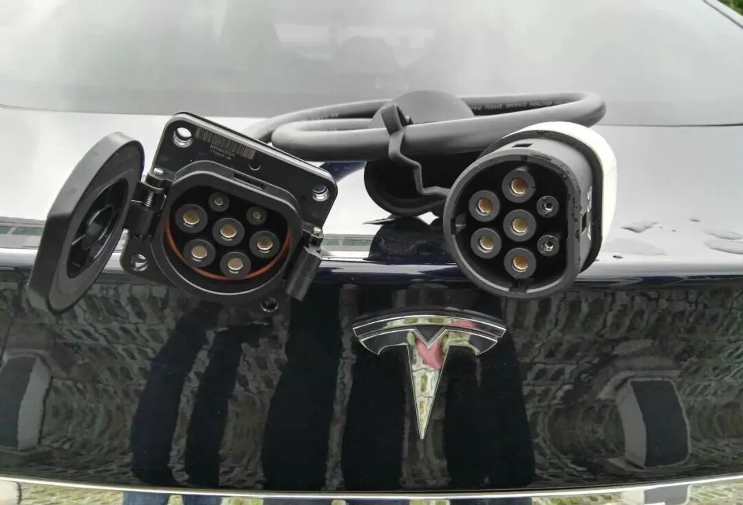

一、Combo
Combo插座可以允许电动车慢充和快充,是目前在欧洲应用的最广的插座类型,包括奥迪、宝马、克莱斯勒、戴姆勒、福特、通用、保时捷以及大众都配置SAE(美国汽车工程师协会)所制定的充电界面。
2012年10月2日,SAE相关委员会成员投票通过的SAE J1772修订草案成为全球唯一一个正式的直流充电标准。基于J1772修订版制订的关于直流快速充电的标准其核心为Combo Connector。
该标准之前的版本(2010年制订)明确了用于交流电充电的基础J1772连接器的规格,充电水平较低(交流Level1针对120V,Level2针对240V)。这种基础连接器今天已经得到广泛的应用,与日产聆风、雪佛兰沃蓝达以及三菱i-MiEV电动车兼容。而2012年制定的新版J1772标准中的Combo Connector除了具备原来的所有功能外,还多了两个引脚,可用于直流快充,但无法与当前生产的旧款电动车兼容。
优点:Combo Connector的最大好处在于,未来汽车制造商可以在他们新车型上采用一个插座,不仅适用于第一代尺寸较小的基础交流连接器,还适用于第二代尺寸较大的Combo Connector,后者可以提供直流及交流两种电流,分别以两种不同的速度充电。
缺点:快充模式下需要充电站提供最高500伏电压和200安电流。

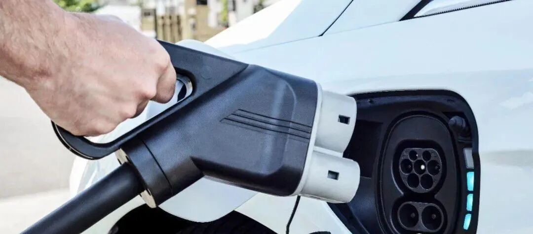

三、CCS
为了改变混乱的充电接口标准现状,美系和德系的八大厂商福特、通用、克莱斯勒、奥迪、宝马、奔驰、大众和保时捷于2012年发布了“联合充电系统”。“联合充电系统”(Combined Charging System),即“CCS”标准。
“联合充电系统”可将现行所有充电接口统一起来,这样,用一种接口就能够完成单相交流充电、快速三相交流充电、家用直流充电和超速直流充电四种模式。
AE已选定联合充电系统作为其标准,除SAE外,欧洲汽车制造商协会(ACEA)也已宣布选择了联合充电系统作为直流/交流充电界面,从2017年开始用于所有在欧洲销售的插电式电动车。自去年德国与中国统一了电动车充电标准后,中国也加入了欧美系这一阵营,为中国的电动车发展带来前所未有的机遇。之诺1E、奥迪A3e-tron、北汽E150EV、宝马i3、腾势、大众e-up、长安逸动EV和SmartEV均属于“CCS”标准阵营。
优点:宝马、戴姆勒以及大众这三家德国汽车制造商将加大对中国的电动车投入,CCS标准或更有利于中国。
缺点:支持“CCS”标准的电动汽车,或者销量较小,或者刚刚开始发售。
