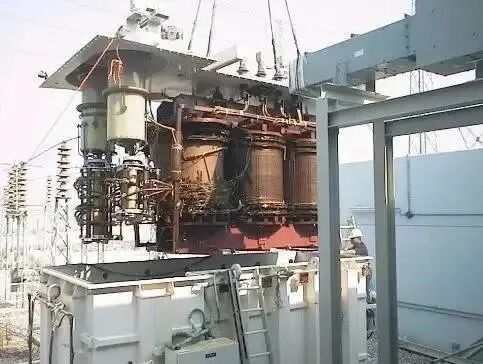

变压器为什么会爆炸?爆炸过程全解析的图1
变压器为什么会爆炸?爆炸过程全解析的图2
图1、2 变压器爆炸事故现场

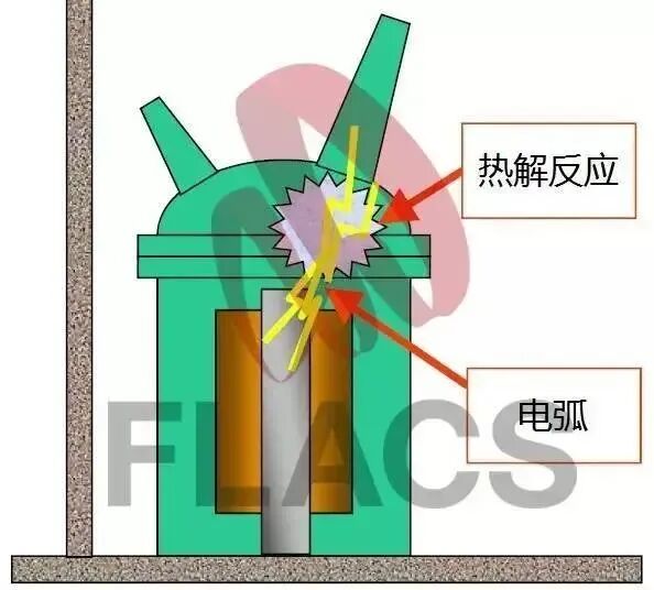

变压器为什么会爆炸?爆炸过程全解析的图3
图3 变压器和充油高压设备中出现短路或电弧作用
变压器和充油高压设备中出现短路或电弧,高温和电弧作用会导致油的热分解并产生大量烃类混合气体。

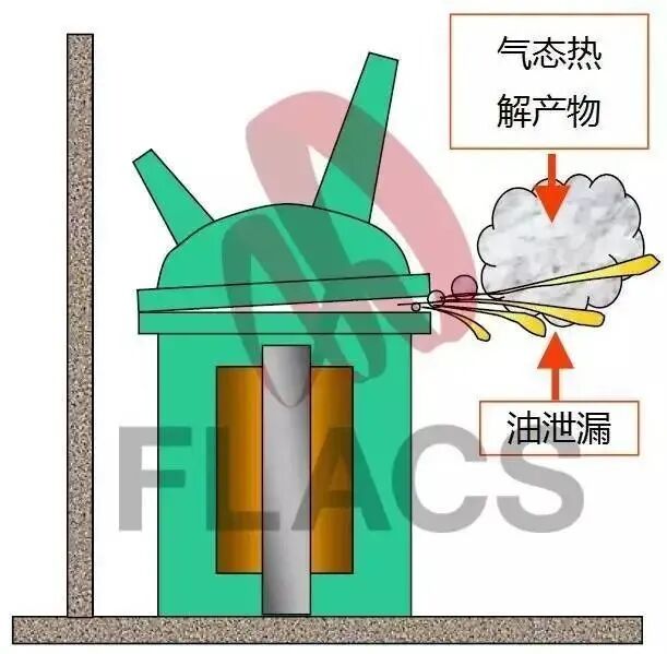

变压器为什么会爆炸?爆炸过程全解析的图4
变压器为什么会爆炸?爆炸过程全解析的图5
图4 变压器油箱的结构破坏(初级变压器爆炸)

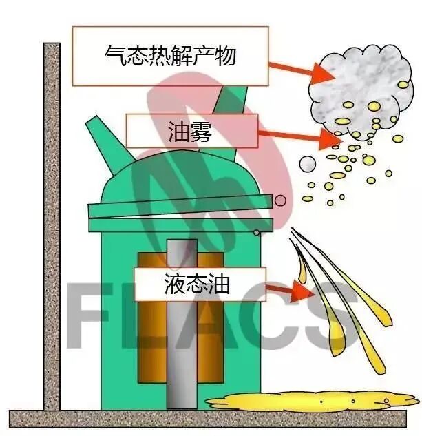

变压器为什么会爆炸?爆炸过程全解析的图6
图5 液态绝缘油、气态电解产物和油雾通过变压器油箱破裂口向外猛烈释放

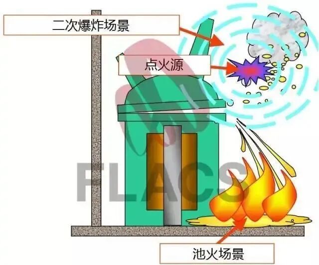

- 二次爆炸 -
绝缘油从变压器中泄漏并点燃,发生池火;气态电解产物和油雾的泄漏及空气混合,被点燃后发生二次爆炸。
变压器为什么会爆炸?爆炸过程全解析的图7
图6 变压器二次爆炸与池火场景

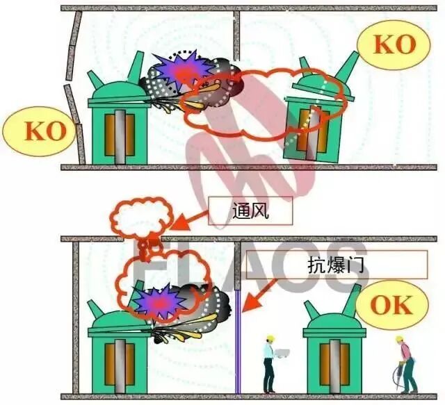

变压器为什么会爆炸?爆炸过程全解析的图8
图7 合理泄压和抗爆措施降低变压器爆炸后果
