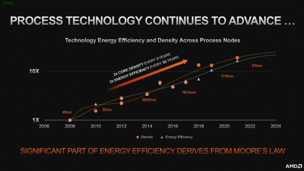

首先让我们讨论一下对先进封装的需求。摩尔定律以迅猛的速度发展。自台积电 32nm 失误以来,直到目前的 5nm 工艺节点,台积电的晶体管密度每年增长 2 倍。尽管如此,真实芯片的密度每 3 年增长约 2 倍。这种较慢的速度部分是由于 SRAM 缩放、功率传输和热密度的消亡,但大多数这些问题都与数据的输入和输出有关。
