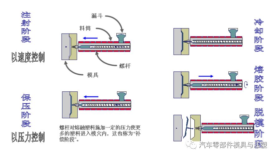

一、注塑成型过程
干货@汽车产品模流进胶动画的图5
干货@汽车产品模流进胶动画的图6
干货@汽车产品模流进胶动画的图7

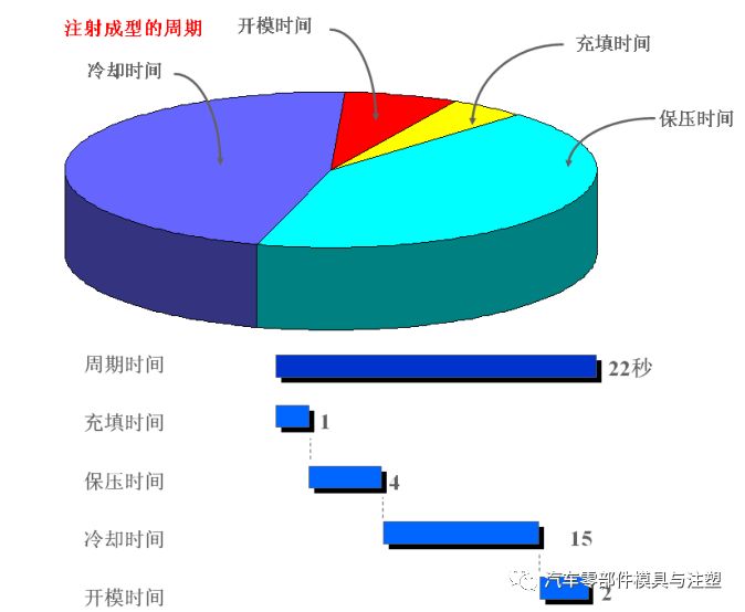

二、成型周期的时间分配比例
干货@汽车产品模流进胶动画的图8
干货@汽车产品模流进胶动画的图9
干货@汽车产品模流进胶动画的图10

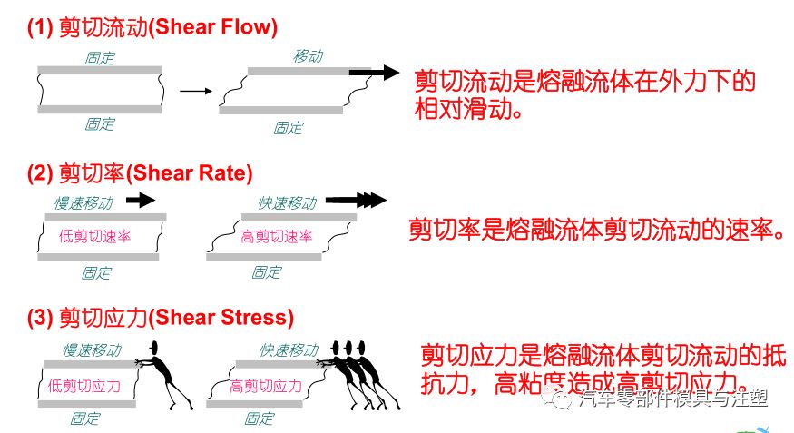

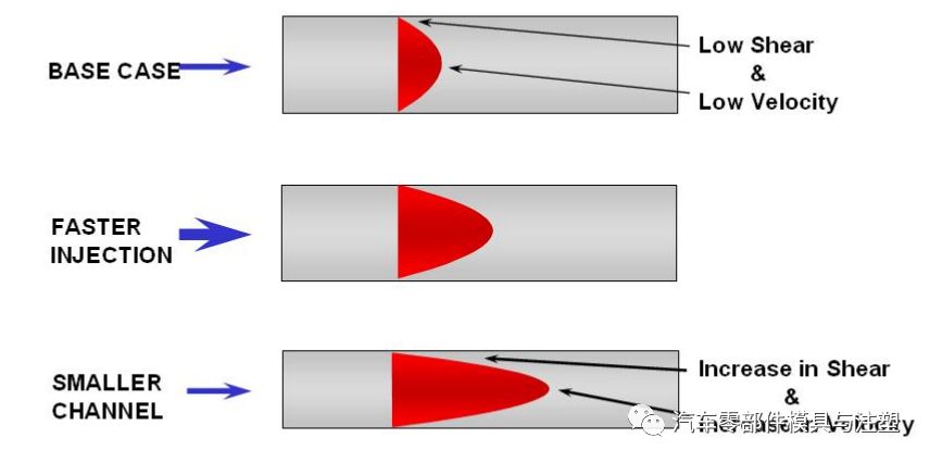

四、塑料的剪切流动
干货@汽车产品模流进胶动画的图16
干货@汽车产品模流进胶动画的图17
干货@汽车产品模流进胶动画的图18

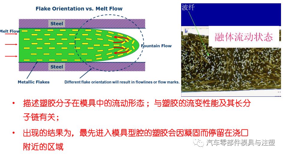

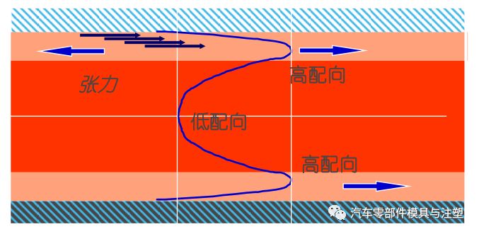

五、流动截面的分子配向
干货@汽车产品模流进胶动画的图19
干货@汽车产品模流进胶动画的图20
分子配向是由塑胶的剪切流动引起,凝固层存在最高的剪切率,故此区域的分子配向也是最高的。中心区域的剪切率较低,中间区域的分子配向也较低
干货@汽车产品模流进胶动画的图21

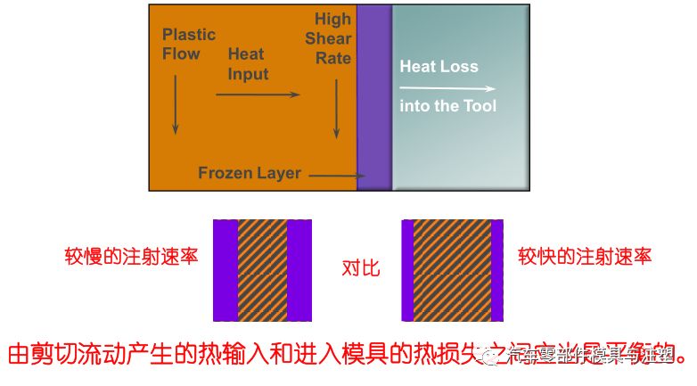

六、流动截面及热交换
干货@汽车产品模流进胶动画的图22
干货@汽车产品模流进胶动画的图23

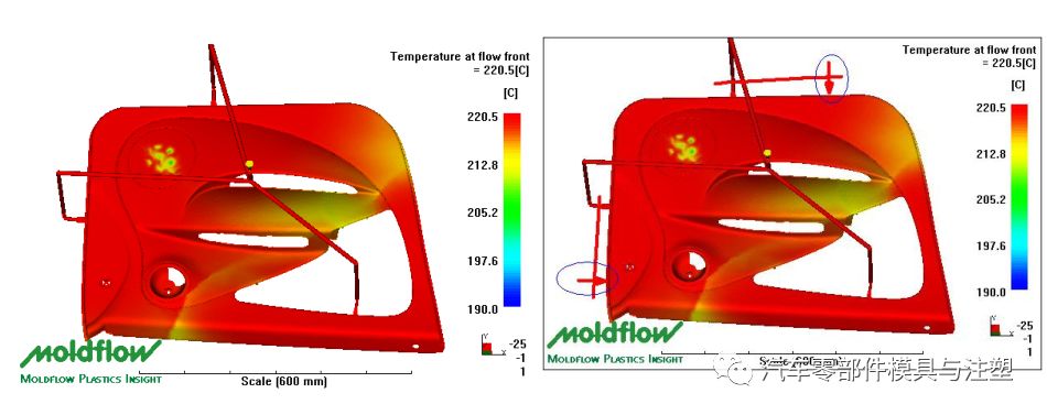

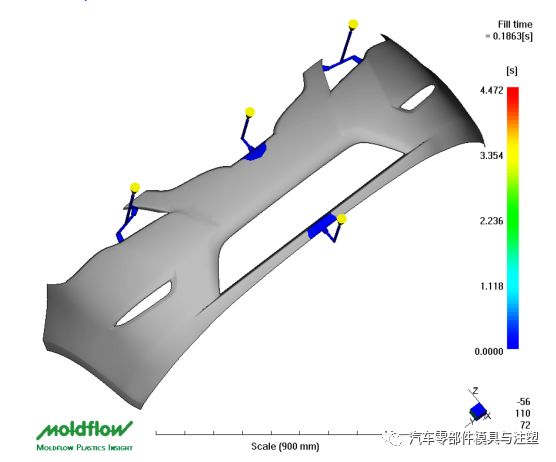

汽车保险杠产品模流分析
干货@汽车产品模流进胶动画的图24
