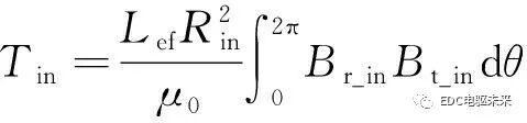

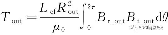

同轴磁齿轮的工作原理:在内转子转速nin与外转子转速nout满足nin/nout=pout/pin的条件下,调磁环对气隙磁场产生了调制效应,同极同步的谐波对相互耦合,进而产生了稳定的转矩。根据麦克斯韦张量法可知,磁场耦合在内、外转子上产生的磁力转矩分别如下:
磁性传动齿轮研究综述的图1
(2)
磁性传动齿轮研究综述的图2
(3)
式中:TinTout分别表示内转子与外转子的磁力转矩;Lef表示同轴磁齿轮的轴向长度;RinRout分别表示内气隙与外气隙的半径;μ0表示真空磁导率;Br_inBt_in分别表示内气隙中磁密的径向分量和切向分量;Br_outBt_out分别表示外气隙中磁密的径向分量和切向分量。

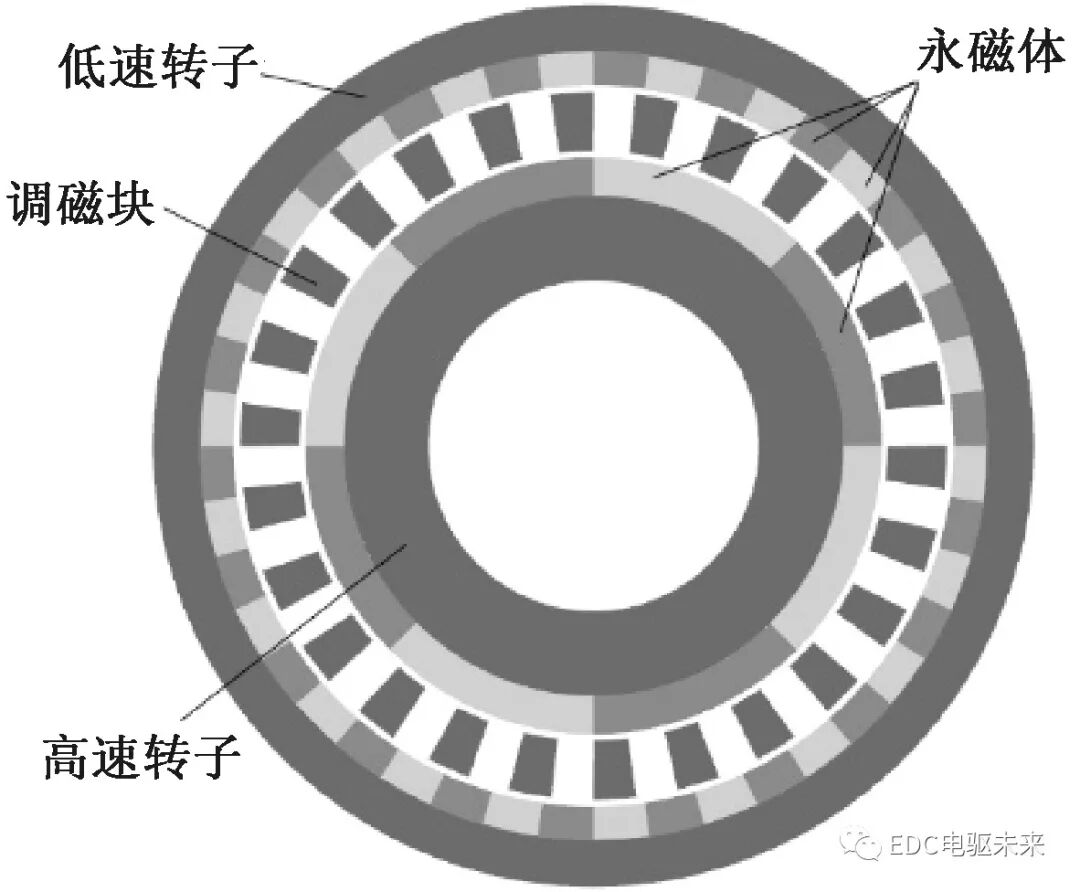

2001年,英国谢菲尔德大学的Atallah K与Howe D首次提出了基于磁场调制原理的同轴磁场调制式磁性齿轮[9],其拓扑结构如图1所示。模拟研究表明,通过使用高性能永磁体,该磁性齿轮的转矩密度理论上可以达到100 kN·m/m3。同轴磁场调制式磁性齿轮的提出开创了同轴磁性齿轮研究的新局面。
磁性传动齿轮研究综述的图3
图1 同轴磁齿轮结构图

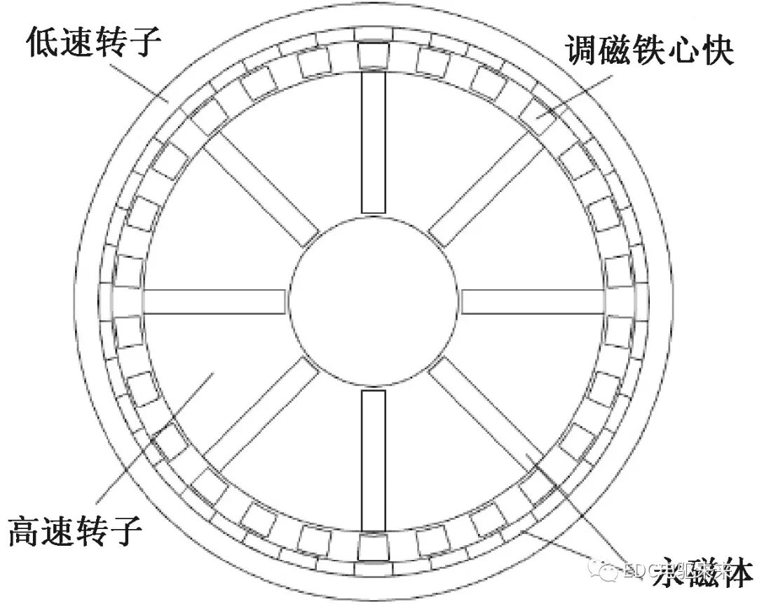

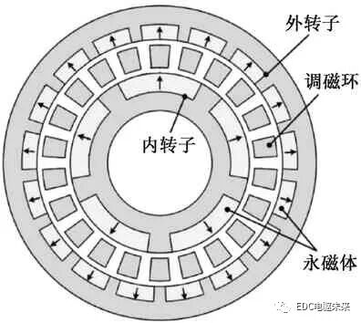

此后的一段时间内,磁场调制式磁性齿轮成为磁性传动齿轮的主要研究方向。2005年,丹麦奥尔堡大学的Rasmussen P O提出了采用聚磁式转子结构的磁场调制式磁性齿轮[10],其拓扑结构如图2所示。经过试验,其转矩密度可以达到54 kN·m/m3,效率可以达到81%,对磁性齿轮中的损耗分量进行了系统的分析,发现一个比较大的磁损耗来源于轴承。同时,文献[10]指出采用聚磁式转子结构,尺寸比文献[9]提出的磁性齿轮更小,机械稳定性更高,可有效提高系统的可靠性。
磁性传动齿轮研究综述的图4
图2 聚磁式结构同轴磁性齿轮

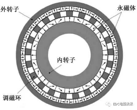

2010年,JIAN L将Halbach磁极阵列应用到同轴磁齿轮的设计中[11],其拓扑结构如图3所示。Halbach磁极阵列可以增强气隙侧的气隙磁密,工程上被公认为是一种近似理想的磁极分布结构。JIAN L通过模拟实验得出结论:采用Halbach磁极阵列的同轴磁性齿轮与传统的同轴磁性齿轮相比,至少可以提高13%的转矩密度,降低67%的齿槽转矩,并且可以降低28%的铁损。Halbach磁极阵列同轴磁性齿轮在几乎不增加永磁体消耗的情况下,可有效地提高转矩密度,降低转矩波动,具有重大的工程实际意义。
磁性传动齿轮研究综述的图5
图3 Halbach磁极阵列同轴磁性齿轮

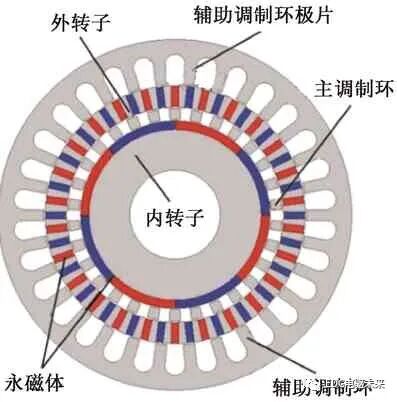

湖南大学的刘晓等提出了一种双磁场调制同轴磁齿轮[12],相较于传统的同轴磁齿轮,其外转子永磁体采用辐条式结构,同时在最外层增设一个静止的辅助调磁环,其拓扑结构如图4所示。辅助调磁环可以有效地减少磁通泄露,加强磁场谐波,使产生工作转矩的谐波含量得到提高。通过模拟实验,双磁场调制同轴磁齿轮比传统同轴磁齿轮的永磁体利用率提高了73%,比采用聚磁式转子结构的同轴磁齿轮的永磁体利用率提高了44%。由于双磁场调制同轴磁齿轮拓扑结构的特殊性,其辅助调磁环受力情况较复杂,为了验证其机械结构的可靠性,刘晓在文献[13]中建立了多物理场仿真模型并进行了仿真验证。双磁场调制同轴磁齿轮相比于传统同轴磁齿轮,永磁体利用率得到显著的提高,为同轴磁性齿轮的拓扑研究指出了新的方向。但也应该考虑到,在引入辅助调磁环后,气隙由2个变成3个,拓扑结构更复杂,对其进行数学解析的难度增加,也对工业装配水平提出了更高的要求。
磁性传动齿轮研究综述的图6
图4 双磁场调制同轴磁齿轮结构示意图

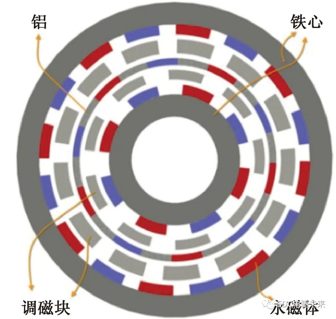

最近,Ali Moghimi提出了一种新型的三速同轴磁性齿轮[14],其主要由3个转子(内转子、中转子和外转子)以及2个调磁环(内调磁环和外调磁环)组成,拓扑结构如图5所示。在文献[15]中,Ali Moghimi团队通过实验验证了:在三速同轴磁齿轮中,对中间转子进行优化设计可以提高气隙中的磁感应强度,进而提高最大输出转矩。三速同轴磁齿轮存在3个转子,可以实现一种多端口输入或者多端口输出的工作状态,比如可以将其应用在混合型风力发电机上,将阻力型叶片通过主轴安装在中转子上,将升力型叶片(H型)安装在外转子上,二者共同捕获风能,进而提高整个系统的运行效率[16]。三速同轴磁齿轮提高了磁性传动齿轮的最大输出转矩,然而其机械稳定性与可靠性还有待验证,并且气隙的数量为4个,拓扑的复杂性大大增加,给工程实际应用增加了难度。
磁性传动齿轮研究综述的图7
图5 三速同轴磁齿轮结构示意图

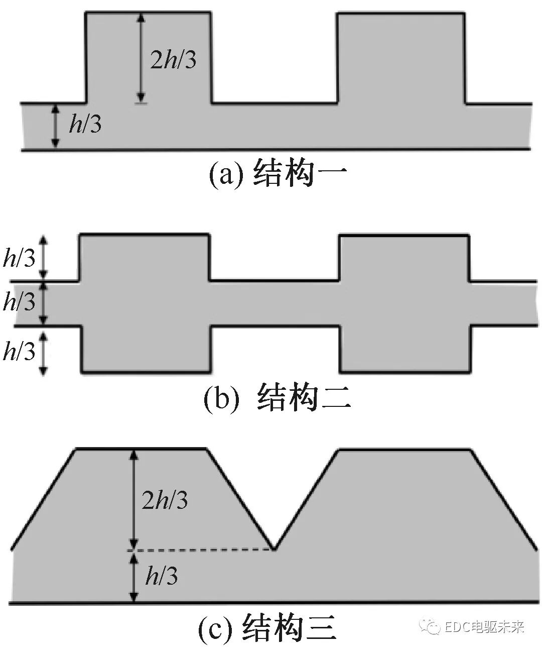

Abdelhamid D Z对调磁环的结构进行设计与优化,比较了3种不同的调磁环结构对同轴磁性齿轮性能的影响[17],其拓扑结构分别如图6(a)、图6(b)、图6(c)所示。文献[17]中,Abdelhamid D Z通过时步有限元仿真得出结论:对调磁环进行适当设计可以在不减小转矩传递效率的情况下,降低同轴磁齿轮的转矩脉动,并且指出,当调磁块连接桥的位置靠近低极数的转子时,同轴磁性齿轮可以输出更高的工作转矩。文献[18]中,蹇林旎副教授考虑到调磁环所受到的机械应力问题,研究了采用内桥调磁环结构、外桥调磁环结构以及双桥调磁环结构的同轴磁性齿轮,采用“整体分析方法”与“细节分析方法”分析3种调磁环结构上的机械应力,最后通过有限元分析与样机实验得出结论:在综合考虑同轴磁性齿轮转矩传递能力与装置机械强度的情况下,采用双桥调磁环结构的同轴磁性齿轮是综合性能最好的。
磁性传动齿轮研究综述的图8
图6 调磁环结构图

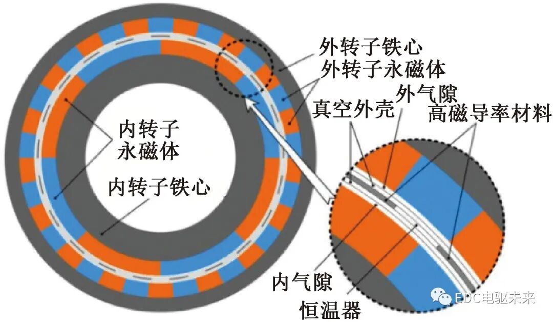

使用高性能材料制作同轴磁性齿轮是提高同轴磁性齿轮综合性能的一种关键方式。文献[19]采用高磁导率材料取代传统的铁磁材料来制作调磁环,调磁环的径向厚度大大减小,其拓扑结构如图7所示。采用高磁导率材料制作调磁环切实地降低了调磁环的径向厚度,减小了同轴磁性齿轮的尺寸。通过有限元仿真发现,其可以有效地抑制端部效应,提高永磁体的利用率。该方法可以应用到微小型同轴磁性齿轮的设计与制造中。
磁性传动齿轮研究综述的图9
图7 调磁环采用高磁导率材料的同轴磁齿轮齿轮

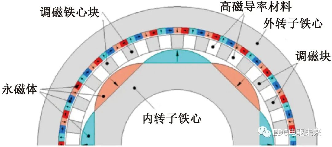

三峡大学的井立兵教授对同轴磁性齿轮进行综合优化设计,内转子采用极弧偏心式永磁体结构,外转子采用Halbach磁极阵列,调磁环采用高磁导率材料[20],其拓扑结构如图8所示。通过有限元仿真得出结论:与传统同轴磁齿轮相比,该拓扑下同轴磁性齿轮的气隙磁密正弦性效果更好,输出转矩明显提升,转矩密度可以达到173 kN·m/m3,转矩波动有效降低,验证了设计的有效性。综合优化设计下的同轴磁性齿轮综合性能有显著的提升,但复杂的设计优化以及生产流程会阻碍其在某些工程领域上的应用。
磁性传动齿轮研究综述的图10
图8 内转子极弧偏心结构的同轴磁齿轮

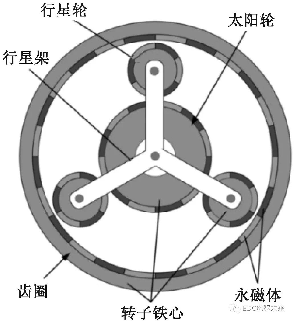

台湾成功大学的学者较早地提出了磁性行星齿轮的拓扑结构,磁性行星齿轮主要由太阳轮、行星轮以及齿圈构成,行星轮通过行星架连接固定,太阳轮的外表面、行星轮的外表面以及齿圈的内表面分别贴有永磁体[22],其拓扑结构如图10所示。经过实验验证:当行星轮的数量为6个时,磁性行星齿轮转矩密度可以达到100 kN·m/m3;当行星轮的数量为3个时,磁性行星齿轮的转矩密度可以达到50 kN·m/m3。这表明将磁性行星齿轮用于齿轮传动领域具有可行性。
磁性传动齿轮研究综述的图12
图10 磁性行星齿轮结构图

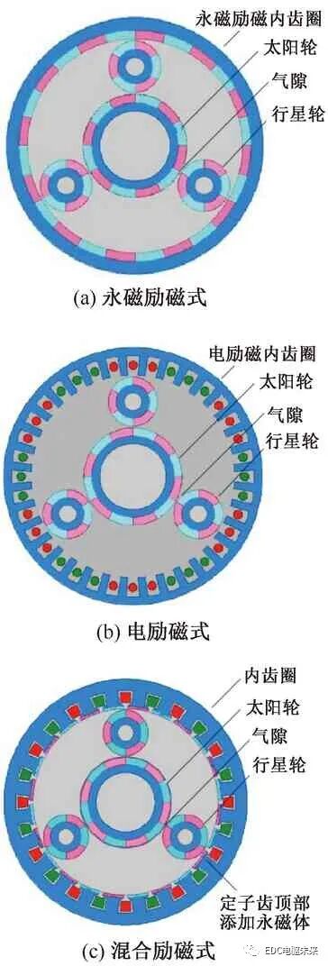

哈尔滨工业大学的樊华以磁性行星齿轮为研究对象,采用有限元法分别研究了齿圈定子采用永磁体励磁、电励磁、混合励磁时对磁性行星齿轮性能的影响,对比分析了3种励磁方式的优点与缺点[24],其结构分别如图11(a)、图 11(b)、图11(c)所示 。
磁性传动齿轮研究综述的图13
图11 3种励磁方式的磁性行星齿轮

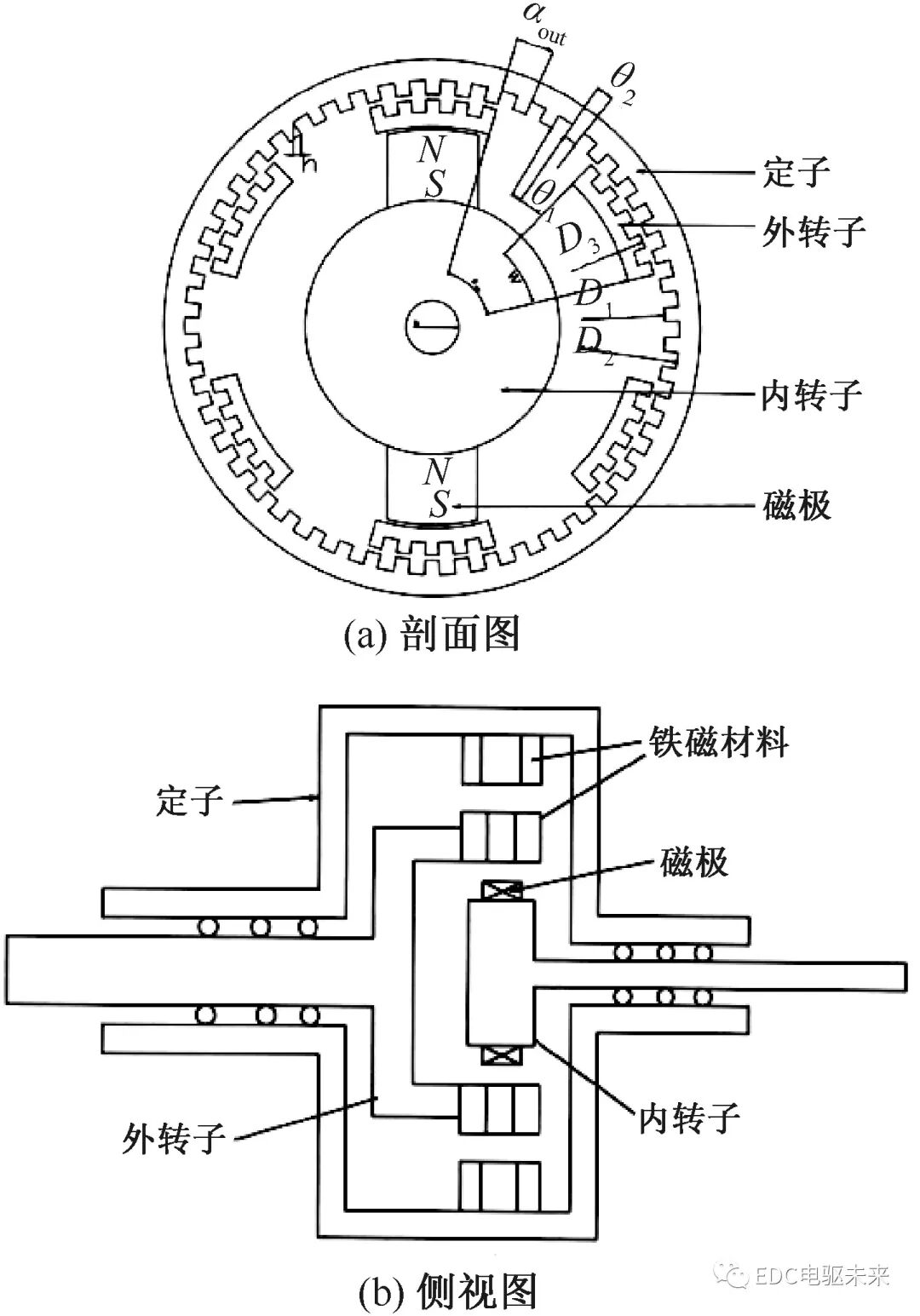

永磁-磁阻式磁性齿轮是由东北大学的满永奎教授基于磁阻电机原理率先提出的[30]。内转子采用成对的永磁体励磁,定子与外转子间的气隙存在磁场,在气隙磁密基波和磁阻最小原理的作用下,外转子上产生转矩。内转子转动一个极距时,外转子转动一个梳齿来确保系统的总磁阻最小,其拓扑结构如图12所示,内转子永磁体极对数为1,外转子永磁体极对数为25,传动比为25∶1。永磁-磁阻式磁性齿轮效率高,传动比大,适用于大速度变比传动系统。
磁性传动齿轮研究综述的图14
图12 永磁-磁阻式磁性传动齿轮

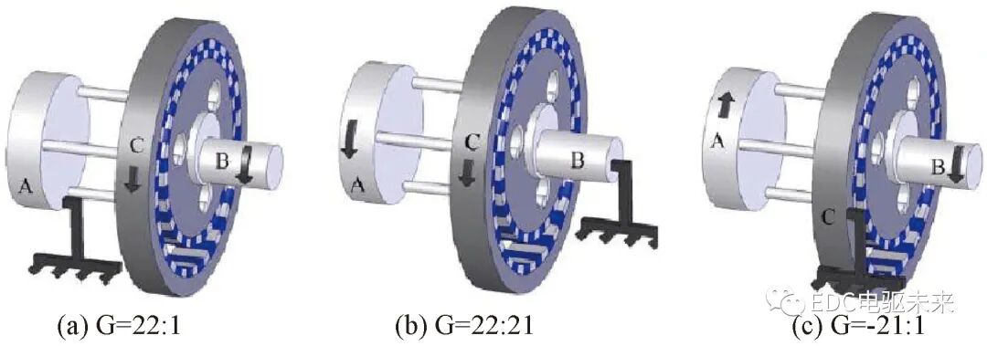

2006年,丹麦学者Jorgensen F T提出了一种摆线式磁性齿轮[31],其结构是非同轴内啮合的,内转子磁极对数为21,外转子磁极对数为22,传动轴与内转子连接,离心轴与内转子相连,是一种二自由度的拓扑结构。图13(a)中,当传动轴A静止,离心轴B为输入端,外转子C为输出端时,齿轮的传动比为22∶1;图13(b)中,离心轴B静止,传动轴A为输入端,外转子C为输出端时,齿轮的传动比为22∶21;图13(c)中,当外转子C静止,离心轴B为输入端,传动轴A为输出端时,齿轮的传动比为-21∶1。
磁性传动齿轮研究综述的图15
图13 摆线式磁性齿轮

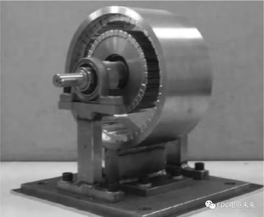

浙江工业大学的郝伟娜副教授对摆线式磁性齿轮进行了有限元分析与样机实验[32-34],其样机实物图如图14所示。永磁体采用Halbach充磁方式,其最大转矩密度可以达到283 kN·m/m3
磁性传动齿轮研究综述的图16
图14 摆线式磁性齿轮样机
摆线式磁性齿轮存在3种工作模式,具有相对灵活的传动比,转矩密度可以达到较高的水平。然而,由于离心轴是偏心结构的,所以在转动时会受到较大不对称的径向力,影响其使用寿命,在工程实际应用中要考虑这个问题。

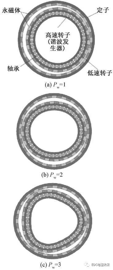

磁性谐波齿轮最早由英国谢菲尔德大学的Rens J提出[35],Rens J发现当两个转子间的气隙长度呈现时变的正弦变化时,会产生磁场调制效应,调制后的磁场谐波相互耦合,实现两个转子间转矩的传递,单级谐波齿轮的转矩密度可以达到150 kN·m/m3。在图15(a)中,内转子为圆形时,正弦波周期数Pw=1;在图15(b)中,内转子为椭圆形时,正弦波周期数Pw=2;在图15(c)中,其正弦波周期数Pw=3。
磁性传动齿轮研究综述的图17
图15 磁性谐波齿轮结构图

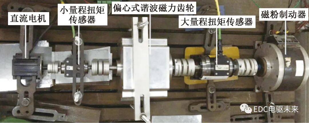

刘蓉晖博士对磁性谐波齿轮进行了理论分析并搭建了两级偏心式磁性谐波齿轮的实验平台[37-39],经实验验证,单级磁性谐波齿轮的转矩密度达到86 kN·m/m3,两级磁性谐波齿轮的转矩密度达到43 kN·m/m3,其实验平台如图16所示。
磁性传动齿轮研究综述的图18
图16 偏心式磁性谐波齿轮的实验平台
