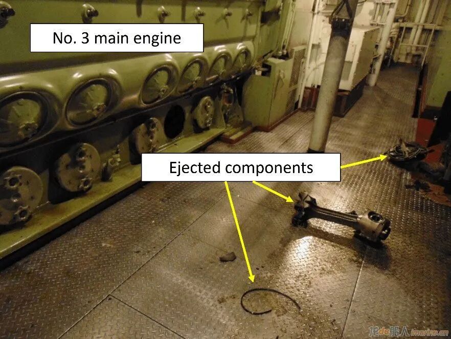

2021年4月22日,“Wenatchee”号出海试航。试航包括在特定的发动机负荷情况下的一系列运行,对发动机进行测试和间歇性测试。13时31分,当这艘渡轮以100%的功率运行时,一名加油工作人员看到白烟,并看到“红色发光物体”从一台主机中“蹦了出来”。
船员反应迅速,在短短三分钟内,他们关闭了水密门、通风扇、通风风闸以及受到机舱影响的燃料供应阀。船上另一个机舱仍在运行,为船舶提供动力。
在烟雾开始消散,主机周边降温后,船员认为没有必要使用消防水 或二氧化碳消防系统。在“Wenatchee”号安全抵达泊位后,工程师再次进入机舱,并发现三号发动机旁边散落的一些破损部件,包括连杆和一部分活塞。

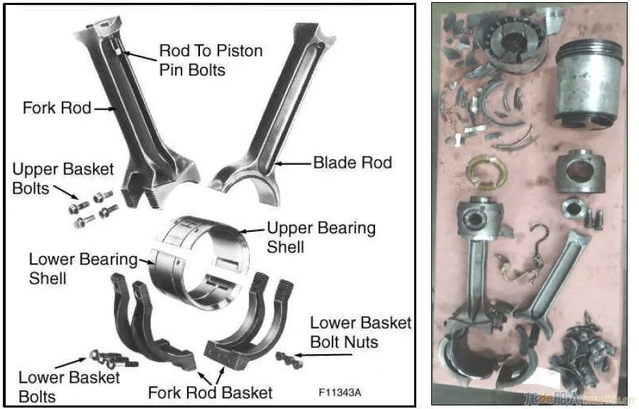

在检查中,工程师发现6号曲柄销(用于6号和14号气缸)的连杆和活塞处于“完全损坏状态”。在油底壳中发现曲柄总成托架的一个完整螺栓,同时在另外一处发现了紧固螺母,这证明螺栓和螺母是在运行过程中脱落的。总成的其他螺栓均由于拉伸过度而发生变形及断裂。
鉴定分析认为,第一个螺栓松动的原因是大修期间扭矩不足导致的。这导致活塞衬套无法与曲轴校准,失去润滑,从而导致过热及轴承失灵。在极端力的作用下,14号连杆松动,并通过检修口弹出,气体从曲轴箱中喷出,引发了火灾。
