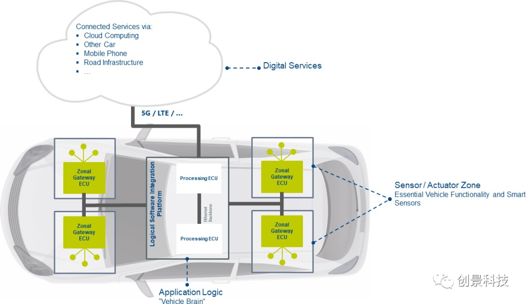

由于联网的数字汽车是与外部数字服务相连接的,因此需要比以往灵活的E/E架构,而这又需要一种通信协议,能够与汽车内外的联网系统和新的数字服务进行协同工作,这种体系架构可以参考图1所示。
DDS与AUTOSAR融合实现汽车架构松耦合的图6
在传统汽车架构中已经成熟可靠的基本功能,同样适用于联网的数字汽车,传统车辆的系统传感器和执行器完全可以移植到另一个域内,传感器和执行器通过模拟线或总线接口(LIN、CAN、FlexRay)直接连接到区域网关,通过分区网关之ECU或所谓的智能传感器单元以安全、可靠和实时的方式处理传感器和执行器的值。
用于处理数据之ECU扮演着车辆“大脑”的角色,因为它们可以将自动驾驶的复杂应用逻辑和汽车内外通信节点的数字服务结合起来,外部数字服务将通过5G等移动通信网络连接至以下基础设施节点:
  1. 云计算基础设施:提供实时停车地图,以找到一个免费的停车位;
  2. V2X: 传输其他车辆在前方道路上识别到的数据;
  3. 手机与汽车互联:用于通过应用程序商店等升级汽车功能;

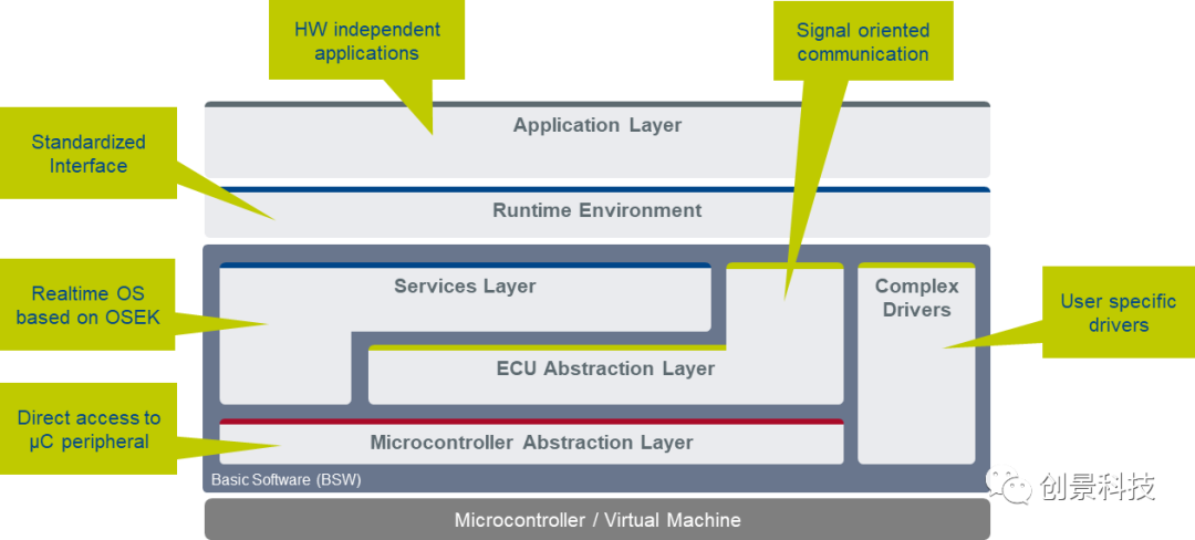

AUTOSAR Classic Platform(CP)
AUTOSAR经典平台是分层软件体系结构,软件需求在设计时通过其层的静态配置来实现。因此,对于运行时的更改,它的灵活性较低,但是这点还是可以接受的,因为这个平台通常在车辆的生命周期内保持稳定,因为被控制的传感器和促动器的应用逻辑不会改变,传感器和执行器仍然履行它们本身的功能。例如,窗户的执行器仍然会开关窗,其实时操作系统是采用专用于嵌入式单片机作为硬件主控(MCU)。CP通过将微控制器的外设提取为信号,直接与传感器和执行器交互,这种面向信号的方法被应用程序用于处理传感器/执行器的输入/输出值以及发送和接收总线数据,CP大量连接车辆网络通信接口,如LIN, CAN, FlexRay和以太网。该结构还支持发送和接收面向服务的资源,如事件、字段和方法等,运行时环境中的协议转换器将面向服务的协议转换为标准化接口。
DDS与AUTOSAR融合实现汽车架构松耦合的图7

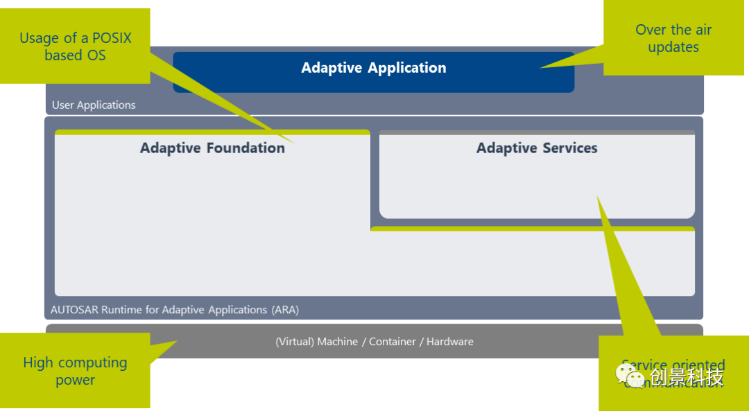

AUTOSAR自适应平台(AP)解决了新一代汽车高性能需求、连接性和持续软件无线(OTA)更新带来的新市场需求,它作为多个供应商的软件集成平台,解决了AUTOSAR经典架构的局限性,其为灵活性而设计的,以便在运行时支持软件更改。AP构建在POSIX操作系统之上,由不同的功能模块组成,这些模块被划分在服务模块和基础模块上,它的的通信是面向服务类型的,会将网络绑定到DDS或者SOME/IP使用以太来与其它ECU通信。

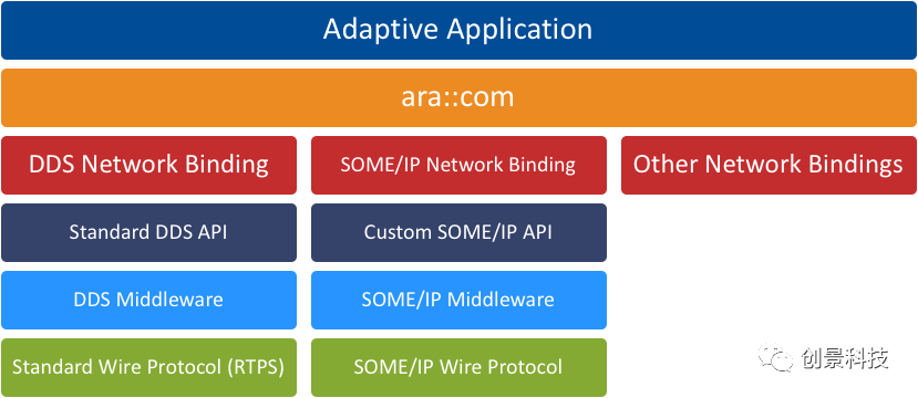

自成立以来,AUTOSAR Adaptive平台一直致力于实现一种独立于特定网络通信,以及基于面向服务体系结构(SOA)的通信管理体系结构。可扩展的面向服务的IP中间件(SOME/IP)是第一个纳入通信管理的技术,随后在2018年3月发布的18-03版AUTOSAR Adaptive平台标准材料中加入了DDS技术。
DDS与AUTOSAR融合实现汽车架构松耦合的图11
相较于SOME/IP,DDS带来了相当大的改变,引入了大量的标准内置特性,例如基于内容和时间的过滤、与传输无关的可靠性、持久性、存活性、延迟/截至时间监视、可扩展类型等。当AUTOSAR Adaptive与DDS一起构建一个通信框架时,它不仅可以与现有ara::com api及应用程序兼容,而且在可靠性、性能、灵活性和可伸缩性方面提供了重要的好处。
 从体系结构的角度来看,DDS的网络链接在ara::com功能集群下共享一个公共概念空间,其中每个网络链接将ara::com API和元模型SOA语义转换为自己的一组特定于中间件的API调用,最终提供给ECU本地或远程进程间通信。
值得注意的是,SOME/IP只标准化了低级别的互操作性有线协议(如图6中的绿色框所示),但DDS标准化了面向平台的API(深蓝色框),这不仅提供了有线级别的跨行业供应商的互操作性,而且还提供了源代码级别的互操作性。

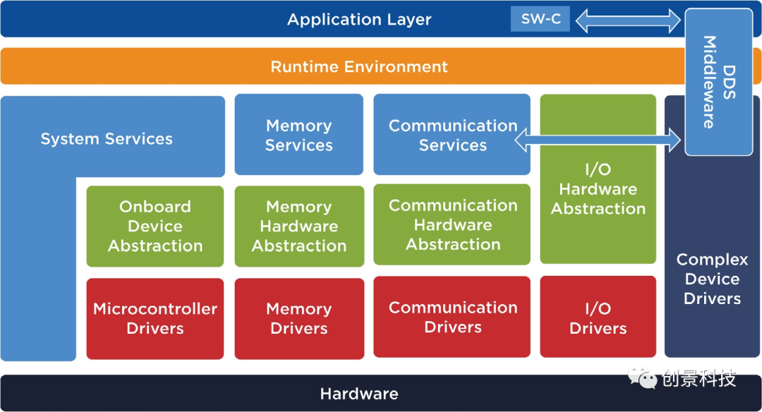

DDS 集成到 AUTOSAR Classic 平台
由于AUTOSAR Classic平台的现状和总体设计目标的历史,在其本文档发布时,DDS不是其标准材料的一部分。然而,DDS在AUTOSAR Classic替代或补充平台的通信功能的设计中非常有用。集成车辆电子架构中的叶节点(如智能传感器)可以从无缝集成到DDS数据总线中。
OSEK是AUTOSAR Classic的操作系统接口。涉及微控制器和资源受限的微处理器系统的DDS的实现已经存在了很长时间。这使得AUTOSAR Classic应用程序级的软件组件通过Classic 平台的通讯服务,将DDS作为静态链接库以获得支持,因此,利用DDS通过其标准API进行ECU内部和ECU之间的通信,而RTE(运行时环境)所抽象的其他技术是不够的。
与AUTOSAR自适应平台一样,DDS可以在服务层进行更深入的集成,对于在服务层已经存在其他技术,如SOME/IP或J1939,提供RTE级DDS专用转换器,并将DDS核心中间件实现远离应用层。尽管这个解决方案对AUTOSAR堆栈和工具供应商的要求更高,但它允许应用程序针对单个通信api集(RTE)工作。
