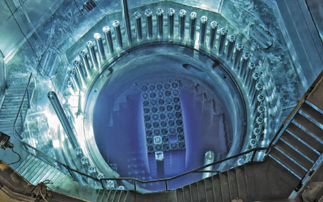

橡树岭国家实验室正在进行的一项名为“转型挑战反应堆计划”的研究项目旨在改变这一令人沮丧的事实。ORNL正在与材料、计算和制造科学以及 3D 打印、人工智能和大数据合作,以推进反应堆堆芯设计。
