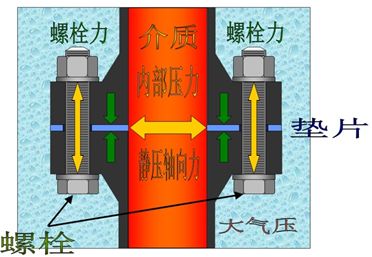

垫片必须能够密封结合面,并确保密封介质不渗透和不被腐蚀,能够承受得住温度和压力的作用。垫片密封一般有连接件(如法兰)、垫片和紧固件(如螺栓、螺母)等组成(见图1),因此决定某个法兰密封性时,必须将整个法兰连接结构作为一个系统进行考虑垫片工作正常或失效与否,除了取决于设计选用垫片本身的性能外,还取决于系统的刚度和变形、结合面的粗糙度和平行度以及紧固载荷的大小和均匀性。
【专业基础】机械设计必备知识点 —— 密封垫片如何选型的图1
图1-垫片密封的法兰连接结构

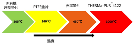

所选用的垫片应该在最高或最低的工作温度下有合理的使用寿命,不同的垫片材料的最高工作温度差异很大。
【专业基础】机械设计必备知识点 —— 密封垫片如何选型的图2
图2 常用非金属材料的最高工作温度

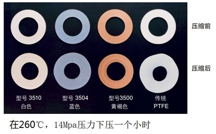

除了短期能耐受的最高和最低工作温度外,还应考虑其允许的连续工作温度。垫片材料应能够抗蠕变,以降低垫片的应力松弛,这样才能保证垫片在工作条件下密封,大多数垫片材料随着温度的升高,蠕变会变得严重,因此,垫片质量优劣的一个重要指标就是垫片在一定温度下的蠕变松弛性能。
【专业基础】机械设计必备知识点 —— 密封垫片如何选型的图3
图3 不同的改性PTFE和传统纯PTFE的蠕变测试对比

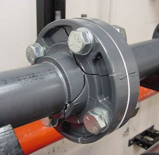

主要是指垫片所处的连接系统的信息,需要根据法兰的材质,法兰的密封面型式,法兰的粗糙度以及螺栓信息等来选择合适的垫片材质和型式。
非金属类法兰就必须选择预紧力要求比较小的垫片,否则很可能会有在法兰上紧过程中,垫片还没有压紧而法兰已经压碎的情况出现(如图4)。
【专业基础】机械设计必备知识点 —— 密封垫片如何选型的图4
图4 非金属法兰被压碎

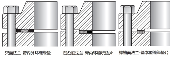

对于不同的法兰密封面型式,与之相对应的垫片型式也是不一样的,例如突面法兰(RF)对应的缠绕垫片型式就是带内外环型缠绕垫片,榫槽面(TG)法兰对应的缠绕垫片型式就是基本型缠绕垫片,凹凸面(MFM)法兰对应的缠绕垫片型式就是只带内环的缠绕垫片(如图5)。
【专业基础】机械设计必备知识点 —— 密封垫片如何选型的图5
图5 不同的法兰密封面型式对应不同型式的缠绕垫片

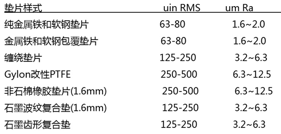

不同的垫片对于法兰粗糙度要求也是不一样的,具体可以参考图6。
【专业基础】机械设计必备知识点 —— 密封垫片如何选型的图6
图6 不同垫片推荐的法兰表面粗糙度

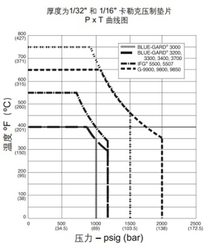

垫片必须能够承受最大压力,这种最大压力或许是试验压力,它可能是正常工作压力的1.25-1.5倍。对于非金属材料的垫片,其最大压力还会与最高工作温度有关系,通常最高温度乘以最高压力的值(即PxT值)有一极限值,所以在选择其最大工作压力时,还要考虑垫片能承受的最大PxT值。下图为GARLOCK常见压制垫片的PxT值图,不同型式的垫片所能够承受的压力也是不一样的。

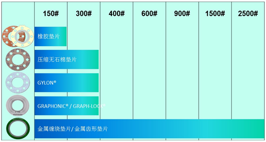

图8为各种型式的垫片所适用的法兰压力等级

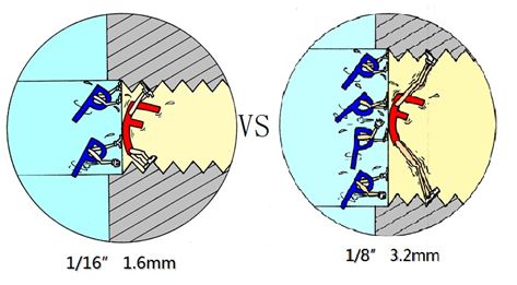

在满足法兰粗糙度和不平度条件时,尽可能的选择薄的垫片。垫片的厚度与其型式、材料、直径、密封面的加工状况和密封介质等相关。对于大多数非金属板材垫片而言,薄的垫片抵抗应力松弛的能力也比较大。因薄的垫片其内侧跟介质接触的面积也小,所以沿垫片本体渗漏也随之减少,并且此情况下垫片所承受的吹出力也小,垫片也就不容易被吹出,图9形象的展示了薄垫片的抗吹出能力要比厚垫片强。当然也可以参考垫片标准选择垫片厚度以及其它尺寸。
【专业基础】机械设计必备知识点 —— 密封垫片如何选型的图9
图9 同样工况下不同厚度垫片的径向受力示意图
