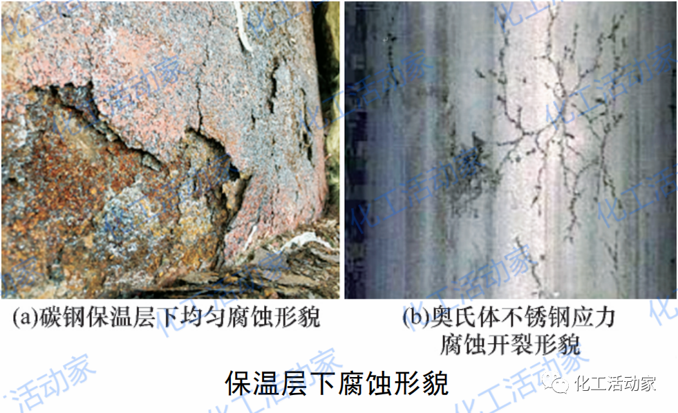

采用了保温层结构的设备或管道,由于水分的渗入而又无法及时挥发导致保温层下金属发生的腐蚀现象称为保温层下腐蚀(CUI)。CUI分为两种类型:一是碳钢或低合金钢发生的均匀腐蚀或坑蚀,其腐蚀产物通常为松散的片状腐蚀产物结构;另一种是奥氏体不锈钢的应力腐蚀开裂

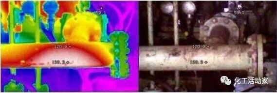

红外热成像的原理是将不同温度物体辐射出的不可见红外能量以热图像的形式呈现出来,可精准识别保温层结构中异常的温度区域。保温层进水后,其导热系数会明显提高,与未发生进水部位的温差明显增大,通过红外图像可以直观地发现进水部位,针对异常部位及早检查处理,防患于未然。
什么是保温层下腐蚀?你们厂装置出现过保温层下腐蚀吗?的图9
红外热成像仪便于携带、操作简单、检测效率高,且不受检测距离的限制,避免了高处保温层结构检测耗时耗力的缺点,检测范围较广,可实现对设备和管道的大面积扫查,有效避免局部疏漏。红外热成像法属于间接检测,通过发现保温层结构的温度异常点,拆除保温结构,并结合目视检查进一步确定腐蚀状况。红外热成像法不适合用于埋地保温层结构的检测

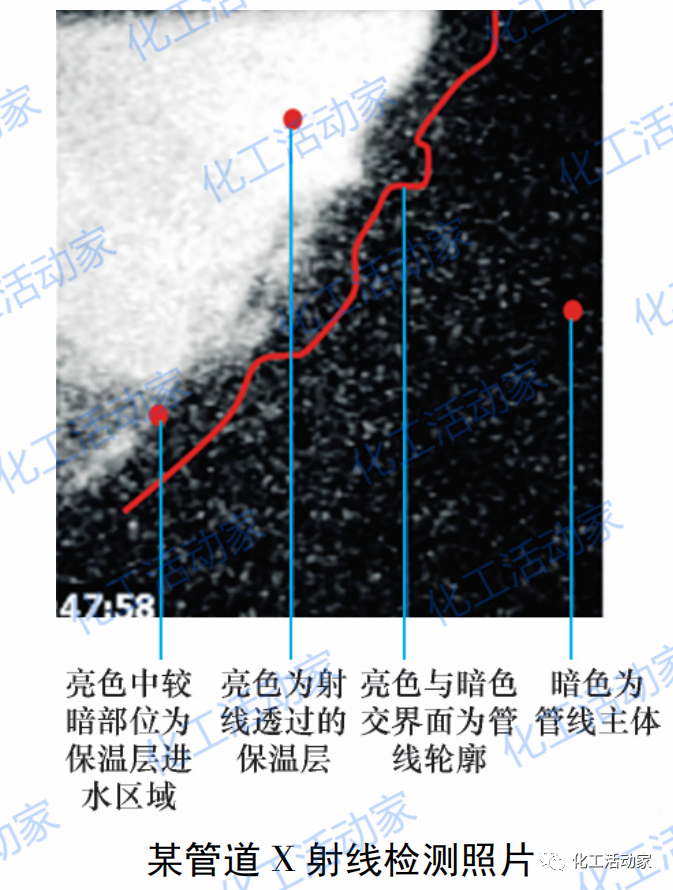

X射线成像技术
X射线成像技术的原理:利用X射线对不同材料的穿透能力不同(对保温材料穿透能力强、对金属材料穿透能力弱),通过激发的X射线将管道及其保温层结构进行投影成像,获得保温层渗水和管道表面腐蚀情况等直观图像信息,达到CUI无损检测的目的。
什么是保温层下腐蚀?你们厂装置出现过保温层下腐蚀吗?的图11
X射线成像技术在不拆除保温层结构的情况下,可以快速、真实、直观地反映设备或管道表面的腐蚀以及保温层结构的渗水情况,是一种直观、高效的无损检测技术。但是,由于X射线穿透能力较强,该方法仅能针对小范围区域进行检测,不适用于大面积的筛查。并且X射线对人体有一定的辐射伤害,操作人员应当进行适当的防护。

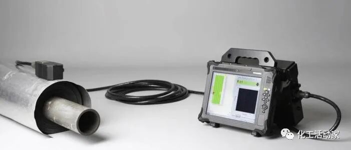

超声导波检测技术
超声导波检测技术的原理是将磁性铁钴薄条粘贴在被测物体表面上并施加超声波,该超声波沿被测物体传播并被其表面的形状所约束。当被测物体表面存在缺陷时会反射回相应的信号,并在接收线圈上产生变化的电压,从而实现对缺陷部位的定位。
什么是保温层下腐蚀?你们厂装置出现过保温层下腐蚀吗?的图12
超声导波检测设备价格较高,虽然能够提供被测物体的整体腐蚀状况(平均壁厚),但检测结果不能区分出内外壁的缺陷,且对点蚀等孤立缺陷的检出率较低。因此,在采用超声导波检测前,应进行综合分析,设置合理的阈值,从而更高效地检测出缺陷的位置和大小。

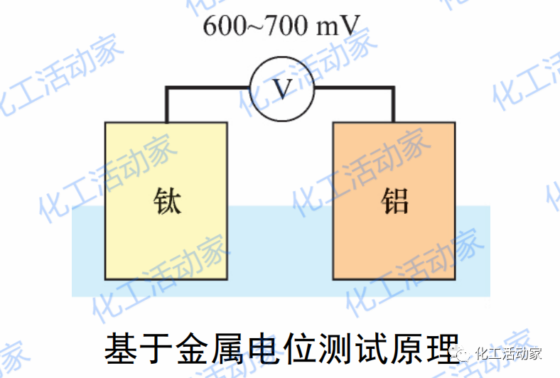

基于金属电位差在线监测技术采用的是电化学原理,其原理如下所示。
什么是保温层下腐蚀?你们厂装置出现过保温层下腐蚀吗?的图13
两种金属材料之间存在电位差,将其同时浸入电解质溶液中时,二者与溶液之间形成了电极电位。该技术通过将设备或管道与金属保护层用导线连接,采用万用表定期监测二者之间电位的变化,实现对保温层结构进水情况的监测。
基于金属电位差在线监测技术实施方法简单,在不破坏保温层结构的前提下,仅需要使用导线将其引出,节约了监测成本,而且该技术响应快、检测灵敏度高,可以在第一时间发现保温层进水情况,并配合目视检查进一步确认。但是,该技术无法对已经进水的保温层进行进水程度量化评定,因此更适合用于石油化工企业保温层下腐蚀的日常监测。

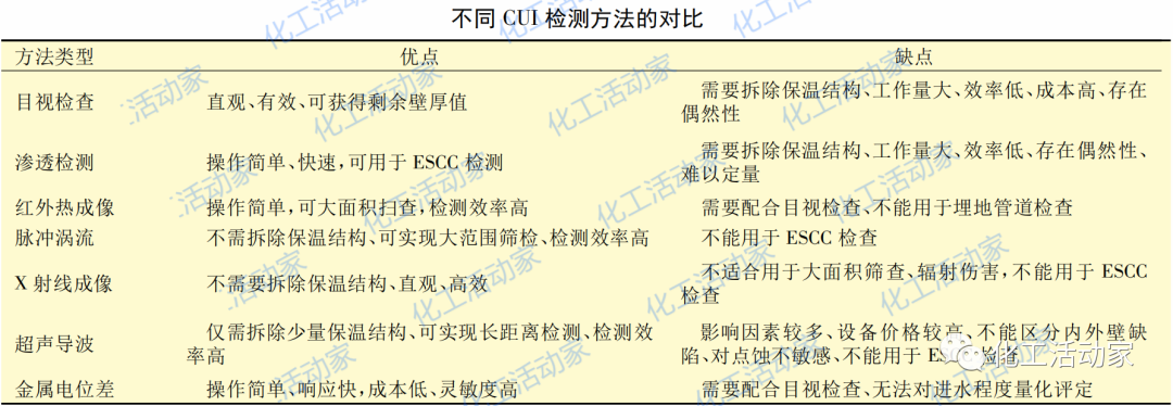

检测技术对比分析
什么是保温层下腐蚀?你们厂装置出现过保温层下腐蚀吗?的图15
基于前文对保温层下腐蚀各种检测方法进行了详细的分析和评价,从可操作性、工作量、效率、效果、成本费用及安全等方面对不同CUI检查方法的优缺点进行对比。
