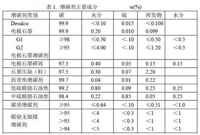

1.2 增碳剂的类别及成分
增碳剂的主要成分是碳。但碳在增碳剂中的存在形式可能是非晶态或结晶态。增碳剂相同,与非晶体增碳剂相比,晶体增碳剂的增碳速度明显的快,未作球化处理原铁液的白口深度小,球墨铸铁基体中铁素体含量高,石墨球数多,石墨形态更圆整。依据碳在增碳剂中的存在形态,分为石墨增碳剂和非石墨增碳剂。石墨增碳剂有废石墨电极、石墨电极边角料及碎屑、自然石墨压粒、石墨化焦等,此外,碳化硅(SiC)具有和石墨相似的六方结构也被列为石墨增碳剂的一种特殊形态。废石墨增碳剂如沥青焦、煅烧石墨焦、乙炔焦炭压粒,煅烧无烟煤增碳剂等。常用增碳剂的主要成分表 1,晶体石墨增碳剂的化学成分:碳含量≥96%,水份≤1.5%,灰分<1%, Fe2O3<0.5%,Al2O3<0.45%,不含硫、磷。

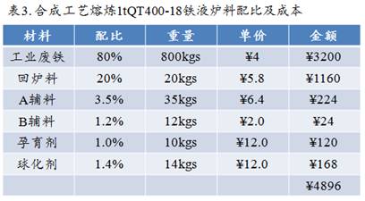

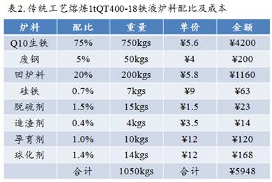

8.1 采用电炉合成铸铁工艺生产高韧性球铁
风电球铁铸件国内大多采用树脂砂造型制芯,中频电炉或电弧炉熔炼工艺铸造。在中频炉熔炼下利用工业碳素废铁熔炼合成铸铁的工艺。经陕西、广东、浙江、山东、辽宁等铸造厂生产球铁5万t以上应用证明,应用合成铸铁生产技术在不增加铸造企业设备投入,不增加人力投资情况下,降低高韧性球铁直接生产成本约1000元/t左右(采用合成工艺熔炼 1t 铁液节约成本:5.948 – 4.896 = 1.052 元)。对于1个年生产球铁2万t铸造厂1年降低生产成本约2000万元,同时废品率降低可降成本约400万元左右。应用这一技术年生产球铁2万t铸造厂综合降低生产成本2400万元左右。

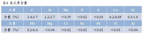

(1)后板簧支架等淬球铁(ADI)化学成分
等淬球铁基本化学成分与普通球墨铸铁(QT400-15)近似,Si 偏高,Mn要低,和加入的合金元素,注意控制微量元素。各元素的含量如表4:
实例分析:熔炼合成铸铁石墨增碳剂如何显著提高铸企效益?的图4
S应被严格限制,以保证球化成功,防止过多的夹杂物产生和球化衰退。
P 为有害元素促进脆性。
Mo、Ni、Mn、Cu 是由强变弱的促进硬度的元素。Mn 应低于普通球墨铸铁,因为Mn有显著的偏析倾向,致使石墨分布不均匀。 可以部分消除 Mn 的不利影响,在使用Cu后,含量可放宽至0.5%。加入合金元素 Cu、Cu、Mn、Mo、Ni、Nb 可以提高淬透性及力学性能。
干扰元素Ti、Sn、Sb、V等破坏球形,要用稀土元素中和,但Ce过多反球化,应加以控制。

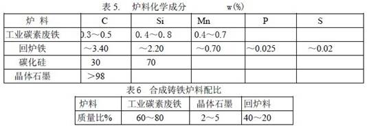

(4)用电极石墨、煅烧无烟煤增碳剂生产合成铸铁
采用中频感应电炉,用工业碳素废铁和回炉铁,用晶体石墨增碳、用碳化硅增碳熔炼合成铸铁,所用炉料化学成分见表5。合成铸铁炉料配比见表6。
实例分析:熔炼合成铸铁石墨增碳剂如何显著提高铸企效益?的图5
经试验和批量验证,合成铸铁克服了生铁遗传性,在碳当量为 4.1%时,抗拉强度大于 250MPa,比冲天炉熔炼的大致可提高一个牌号。

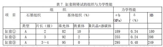

(5)用增质增碳剂增碳生产灰铸铁缸套
缸套化学成分w(%)为C 3.2—3.25,Si 1.05—1.23,Mn 0.76—0.85,Cu 1.25—1.30,V 0.03—0.15,B 0.030—0.038,S≧0.35,P≧0.35,采用 3 种废钢用量生产缸套,3 种配料比例和增碳剂用量分别是:
①不用增碳剂,废钢 25%,生铁 40%,回炉料 35%;
②增碳剂 0.8%,废钢 35%,生铁 40%,回炉料 25%;
③增碳剂 1.0%,废钢 35%,生铁 40%,回炉料 20%;
用直读光谱仪测得的最终化学成分。用缸套附铸试块测得的组织与力学性能如表7。
实例分析:熔炼合成铸铁石墨增碳剂如何显著提高铸企效益?的图6 从生产结果看出,增碳处理后,石墨细化1~2级且呈A型,基体中珠光体量增多,铁素体量减少,力学性能得到改善,抗拉强度提高60MPa以上,伸长率提高0.1%,硬度提高70HB。
