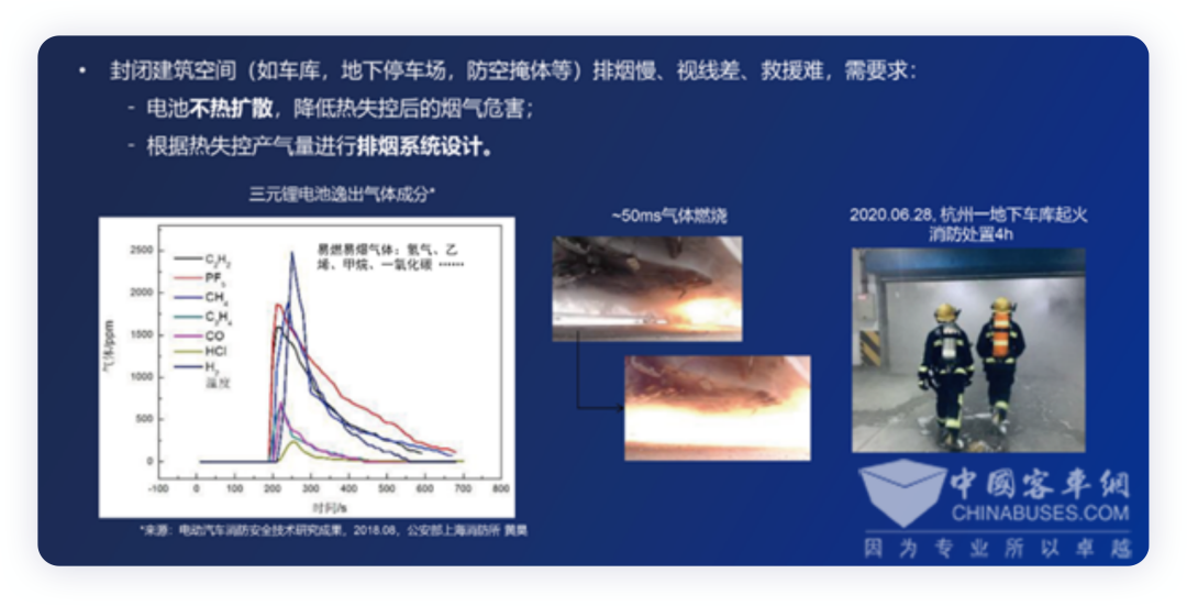

电动汽车发展到现在,用户需求主要聚焦在续航里程、快充,而安全是底线。动力电池安全是新能源汽车安全的重要组成部分,解决动力电池的安全问题能极大程度解决用户对于新能源汽车的安全焦虑。特别是电动汽车出现在生活中越来越多的封闭建筑空间,如车库、地下停车场、防空掩体等,这些封闭空间排烟慢、视线差、救援难度大,对电动汽车安全问题提出了更高的要求。

如果在电池单体失效的情况下,系统不发生热扩散,就能极大降低热失控后的烟气危害;建筑物内,如果只是局部出现个别电芯单体热失控产气量,比较容易把排烟的范围控制住。这样的话,公众对于下个阶段大规模的保有新能源汽车会比较有信心,对新能源汽车的安全性认知也更充分,可以最大程度保护生命财产安全。

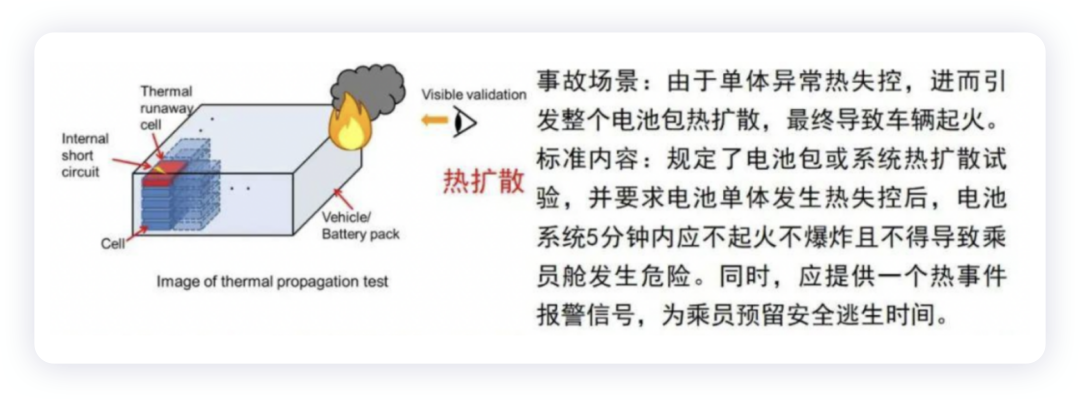

我们首先还是来看一下中国动力电池安全法规的要求,2020年5月,工业和信息化部宣布,由其组织制定的GB 30381-2020《电动汽车用动力蓄电池安全要求》强制性国家标准由国家市场监督管理总局、国家标准化管理委员会批准发布,并将于2021年1月1日起开始实施。《电动汽车用动力蓄电池安全要求》特别是标准增加了电池系统热扩散试验,要求电池单体发生热失控后,电池系统在5分钟内不起火不爆炸,为乘员预留安全逃生时间。

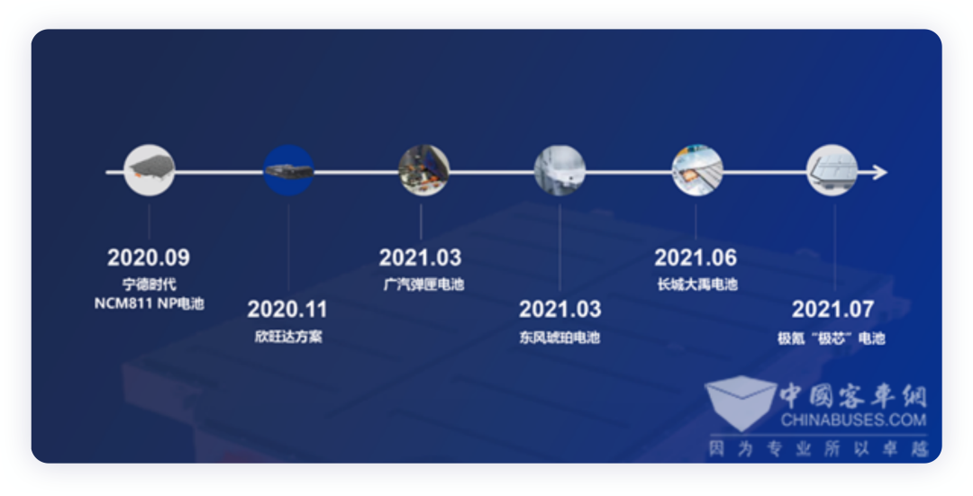

随着2021年的推进,中国电池企业的动力电池和车企,开始在电池安全技术方面不断发布技术,主要包括:
为什么说,无热扩散技术是动力电池安全的基石?的图4
▲图3.不完全统计时间线的热不扩散电池
电池企业
宁德时代、弗迪电池、欣旺达、蜂巢能源
汽车企业
比亚迪、江淮汽车、广汽乘用车、东风岚图、长城汽车、吉利极氪
时间轴主机厂&动力电池厂商技术概览
2020年01月
比亚迪的刀片电池
2020年03月
江淮的蜂窝电池
2020年09月
宁德时代推出NCM811 NP电池
2020年12月
蜂巢能源发布的果冻电池
2020年12月
欣旺达推出不起火电池
2021年03月
广汽推出弹匣电池
2021年03月
东风岚图推出琥珀电池
2021年06月
长城推出大禹电池
2021年07月
极氪推出极芯电池

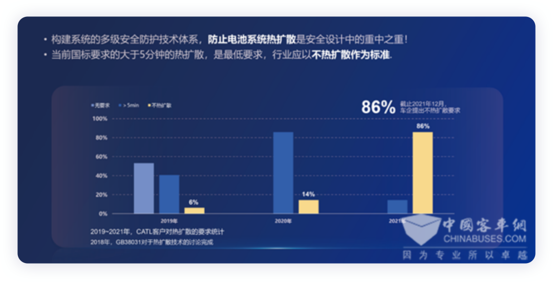

在百人会宁德的讲演材料里面,很有趣的地方在于,2020年还只有14%的企业有“高要求”认为电池应该出现单体热失控,系统不扩散的要求。绝大多数企业已经在2021年,对不热扩散技术要求高达86%,也就是车企也在快速提高这个设计需求,认为电芯可以有故障,但是车不能烧起来,这个是共性的技术。
