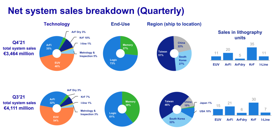

不过,阿斯麦在用另一种方式和中国大陆做生意。该公司更新了被称为深紫外线(DUV)的老式光刻系统,并将其中的许多设备卖给中国大陆。温彼得透露,阿斯麦售出的设备中96%仍在使用。

2021年四季度,阿斯麦光刻机出货信息
