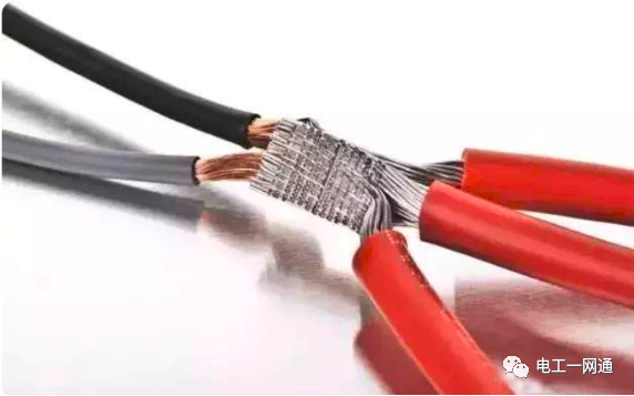

铜线和铝线怎么接小编告诉大家,铜线和铝线是不能直接连接的。铜线和铝线可以通过一定的方法连接在一起。铜线和铝线的材质不同,因此特性也不相同,想要把它们连接在一起,是需要通过特殊处理的。那么铜线和铝线为什么不能直接连接呢?铜线和铝线怎么接呢?我们现在就马上来介绍下“铜线和铝线怎么接”这个问题吧。

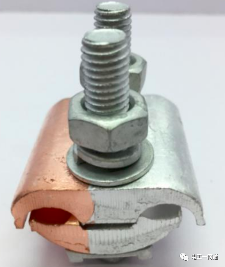

铜铝过渡线夹

  铜线和铝线怎么接?铜铝是不能接在一块的。铜、铝导线必须采取过渡连接。
  1、单股小截面铜、铝导线连接,应将铜线搪锡后再与铝线连接。
  2、多股大截面铜、铝导线连接时,应采用铜铝过渡连接管或铜铝过渡线夹。
  3、若铝导线与开关的铜接线端连接时,则应采用铜铝过渡鼻子。

  1、在干燥的室内,铜导体应搪锡。室外或空气相对湿度接近100%的室内,应采用铜铝过渡板,铜端应搪锡。
  2、与此相应,铜电缆与铝电缆连接时可采用铜铝连接管,铜电缆和铝导线连接时可采用铜铝端子,铜端应搪锡。
