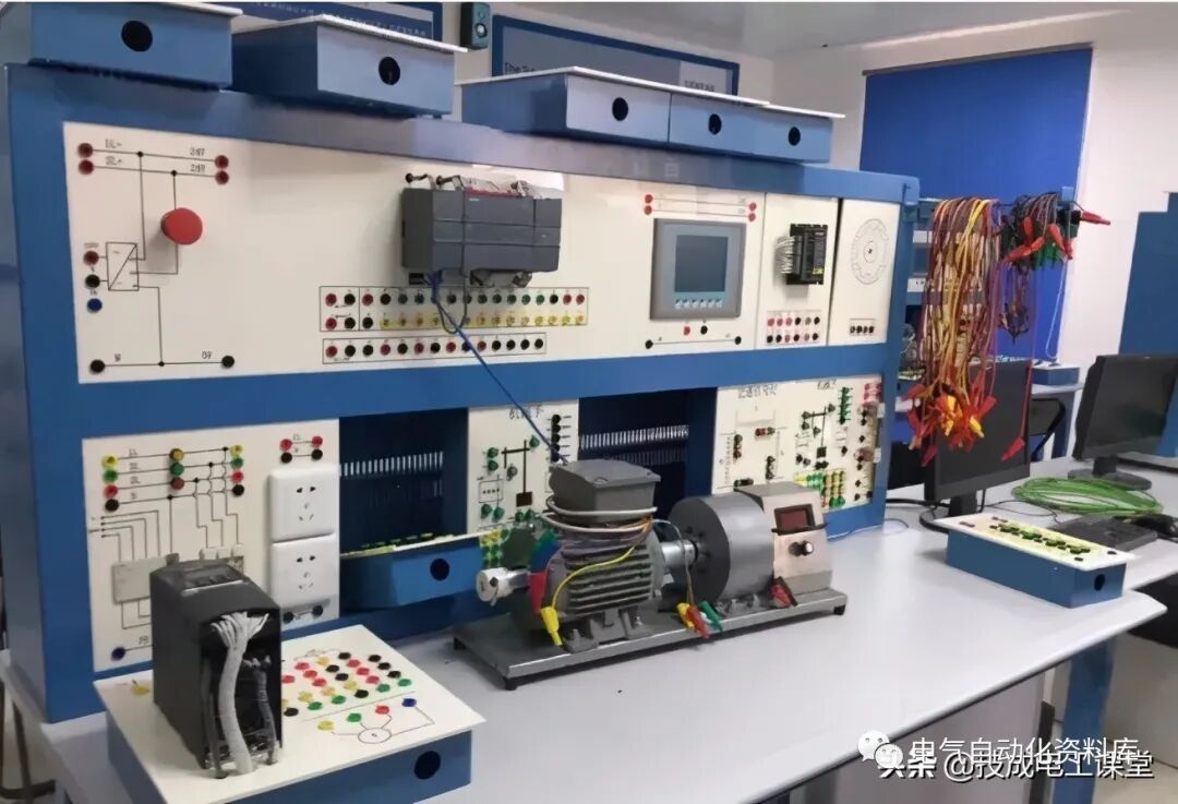

1.在学习一些比较复杂难以理解的知识时,需要做对应的笔记,并尽可能地进行实操练习;如运动控制或模拟量通讯等知识是无法进行模拟仿真的。所以建议在学习后期,购买一台西门子设备,供自己反复测试和练习,如果单位有设备,可以多用单位的设备实操。
