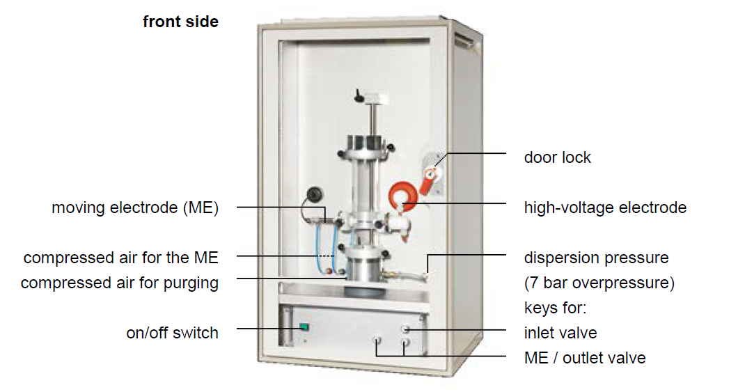

2.试验名称:MIE试验(最小点燃能量)
测试目的:了解粉尘的最小点燃能量。
如果发现粉尘可燃,将使用不同的点火能量进行额外测试,以确定粉尘的点燃能量。
浅谈制药行业粉尘爆炸参数测定的图2
图2 TÜV SÜD 瑞士公司制造的MIE测试设备。

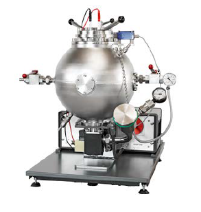

3.试验名称:Kst/Pmax(爆炸指数Kst,最大爆炸压力Pmax)
测试目的:了解粉尘爆炸上升时间和压力。
爆炸试验将在密闭容器中进行,以验证点火后粉尘的爆炸情况。爆炸指数(Kst)和最大爆炸压力(Pmax)将由一系列试验确定。粉尘云将通过使用化学点火器点燃。
浅谈制药行业粉尘爆炸参数测定的图3
图3 Richard Siwek先生发明了由TÜV SÜD 瑞士公司制造的20L球测试装置。
