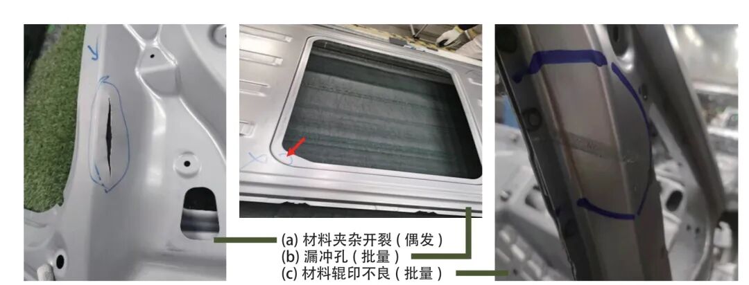

目前整车厂主流冲压线生产节拍大都是每分钟12 ~18 件,每个冲压件进行全面品质检查大约需要8 ~10min,生产节拍远大于品质全检的速度,因此无法做到零件的全检。冲压质检体制主要包括在线抽检和线下抽检,在线抽检由两名线检人员周期性地在3 ~5s 的时间内检查零件的部分区域,线下抽检由两名抽检人员每间隔约100 件进行零件的全检。这种检查体制存在偶发不良漏检和批量不良的风险,如图1 所示,质检人员长期重复性动作,也存在作业疲劳、检出能力下降导致漏检的情况。
冲压质量模板匹配视觉检测技术应用的图1
图1 不良漏检和批量不良情况

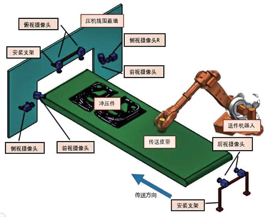

系统的硬件部署要在现有冲压线上增加,并尽可能减少对现有生产线的改造,故沿用了现有冲压线的自动化方案(机械臂、传送皮带),在此基础上通过在零件传送路径上布置8组摄像头和LED光源(俯视、前视、后视、侧视各2 组),实现对在线零件的图像采集,如图3 所示。

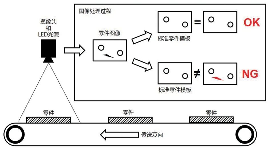

冲压零件通过机械臂放置到传送皮带上,依次经过摄像头拍摄点,零件的位置、角度是一种有序排列,如图4 所示。根据这个特点,开发一种图像处理程序,以一组合格的零件图像为模板,将摄像头拍摄到的图片和模板对比,存在差异的位置判断为缺陷,实现开裂、多(少)孔、材料划伤夹杂等品质缺陷的识别。检测程序的主要流程如图5 所示。

图4 模板匹配检测原理示意图
冲压质量模板匹配视觉检测技术应用的图5
图5 模板匹配检测流程

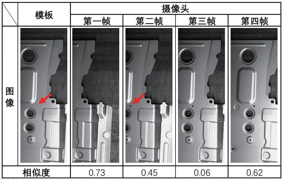

检测过程是一个采集摄像头图像并进行图像处理(基于开源计算机视觉和机器学习软件库OpenCV 的图像处理)的过程,计算机所处理的图像,其实是一个由一系列范围在[0,255]区间的灰度值组成的二维矩阵。下面以一个前地板零件的检测过程为案例,对检测过程和效果进行说明,为了验证识别效果,模板图片比实际零件少了一个孔,如图6 红色箭头位置所示。
冲压质量模板匹配视觉检测技术应用的图6
图6 视频采集图像和模板图像的相似度
步骤1 ~步骤2:程序对每一帧的图片和模板图片进行相似度分析,得到一个区间在[0.0,1.0]范围的计算结果,0 表示完全一样,1 表示两张图像完全不同。程序会选择相似度最小值的图片,进入到下一个计算步骤。

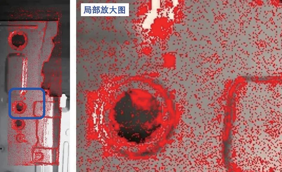

步骤3:模板图片和摄像头图片进行差异分析,两个图片灰度值不一样的像素点用红色高亮表示出来,如图7 所示。由于摄像头感光元件噪点、环境光源差异、机械振动等原因影响,两个图片虽然肉眼识别无明显差异,但在计算机内存中很多像素点的灰度值还是有差异,需要过滤掉这些噪声干扰,才能将两个图片真实的差异点凸显出来。
冲压质量模板匹配视觉检测技术应用的图7
图7 模板和摄像头图片的差异图

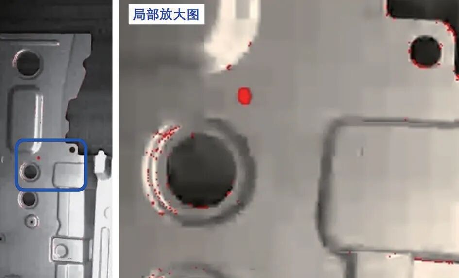

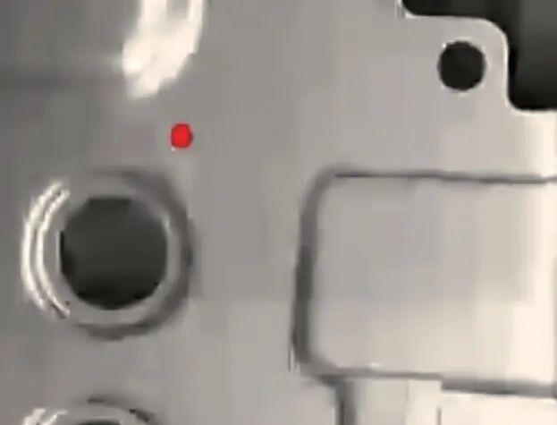

步骤4:差异的噪声处理主要有两步,首先设定一个灰度差的阈值为50,即如果两个图像的像素点灰度差值的绝对值小于等于50,则判定此像素点无差异。通过这一步骤,可以消除掉90%以上的噪点,如图8 所示。此时,仍存在一些离散的噪点,主要处于零件反光的高亮区域边界,或者零件的轮廓边界,通过图像的腐蚀和膨胀操作(卷积核为3×3 矩阵),对这些离散的差异点有很好的过滤作用,同时保留了连成区域的差异位置,如图9 所示。
冲压质量模板匹配视觉检测技术应用的图8
图8 灰度阈值去噪点
冲压质量模板匹配视觉检测技术应用的图9
图9 腐蚀和膨胀去噪点
步骤5:红色高亮位置准确的标识了零件和模板图片的差异区域,程序根据分析结果报警,如果无差异区域,则认为零件无缺陷。

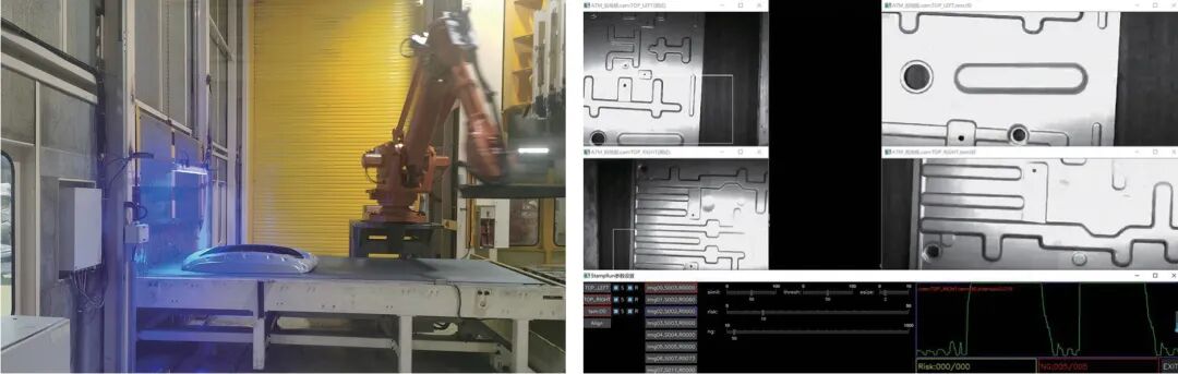

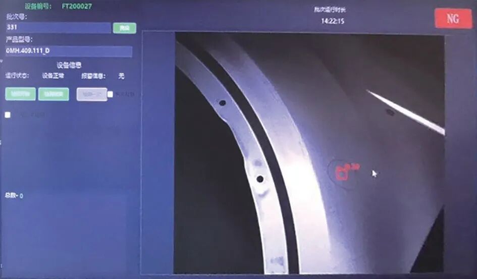

在生产线安装两个500 万像素的黑白高速摄像头(俯视)、蓝色LED 平面光源,对经过的零件进行图像采集,软件系统以0.03 秒/帧的运算速度进行检测分析,如图10 所示,能够准确分析出半径尺寸在R3mm以上的有色差缺陷,能够覆盖冲压常见的开裂、多(少)孔、材料夹杂等缺陷,对大部分零件具备较高的查全率和准确率。
冲压质量模板匹配视觉检测技术应用的图10
图10 生产线和系统运行界面
