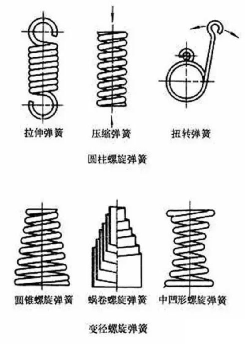

二、弹簧的分类
按受力性质弹簧分为:拉伸弹簧、压缩弹簧、扭转弹簧和弯曲弹簧。
机械设计常用件:弹簧的基础知识汇总的图2

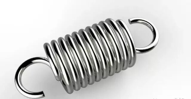

拉伸弹簧(简称拉簧)是承受轴向拉力的螺旋弹簧,拉伸弹簧一般都用圆截面材料制造。在不承受负荷时,拉伸弹簧的圈与圈之间一般都是并紧的没有间隙。
机械设计常用件:弹簧的基础知识汇总的图3

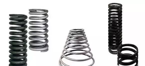

压缩弹簧(简称压簧)是承受向压力的螺旋弹簧,它所用的材料截面多为圆形,也有用矩形和多股钢萦卷制的,弹簧一般为等节距的,压缩弹簧的圈与圈之间有一定的间隙,当受到外载荷时弹簧收缩变形,储存形变能。
机械设计常用件:弹簧的基础知识汇总的图4

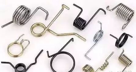

扭转弹簧属于螺旋弹簧。扭转弹簧可以存储和释放角能量或者通过绕簧体中轴旋转力臂以静态固定某一装置。扭转弹簧的端部被固定到其他组件,当其他组件绕着弹簧中心旋转时,该弹簧将它们拉回初始位置,产生扭矩或旋转力。

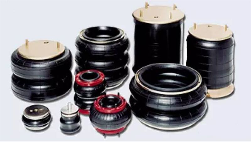

还有两种不常见的空气弹簧碳纳米管弹簧
空气弹簧是在柔性密闭容器中加入压力空气,利用空气的可压缩性实现弹性作用的一种非金属弹簧,用在高档车辆的悬架装置中可以大大改善车辆的平顺性,从而大大提高了车辆运行的舒适性,所以空气弹簧在汽车、铁路机车上得到了广泛的应用。

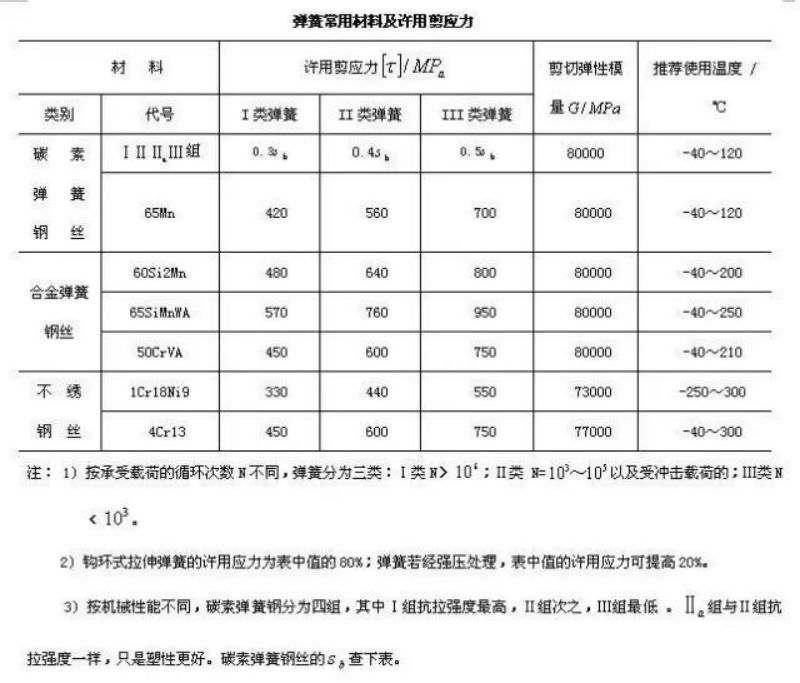

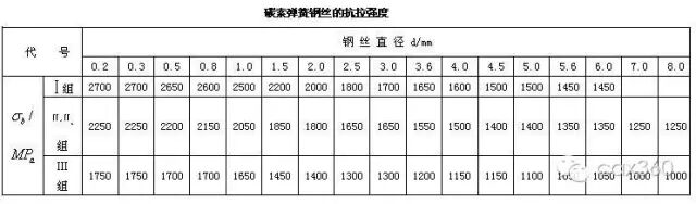

三、弹簧的材料和许用应力
弹簧在工作中常受交变和冲击载荷,又要求有较大的变形,所以弹簧材料应具有高的抗拉强度、弹性极限和疲劳强度。在工艺上要有一定的淬透性、不易脱碳,表面质量好。
机械设计常用件:弹簧的基础知识汇总的图8

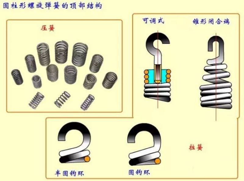

压缩弹簧除参加变形的有效圈数n外,为了使压缩弹簧工作时受力均匀,保证弹簧中心线垂直于端面,弹簧两端各有3/4~7/4圈并紧起支承作用,工作时不参与变形,故称为死圈或支承圈。
拉伸弹簧端部有挂钩,以便安装和加载。常用的端部结构有四种型式;半圆钩环、圆钩环制造方便,应用广泛,但因挂钩过渡处产生很大弯曲应力,故只宜用于弹簧丝直径d≤10mm的弹簧。可调式和可转式挂钩受力情况较好,且可转向任何位置以便于安装。

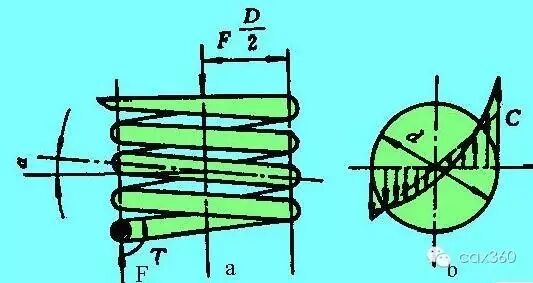

六、弹簧的应力计算
机械设计常用件:弹簧的基础知识汇总的图11
压缩弹簧的受力分析
图(a)为圆柱形螺旋压缩弹簧,承受轴向工作载荷 F 由截面法分析,得知弹簧丝截面受剪力 F 及扭矩 T=FD/2,扭矩引起的剪应力为:
机械设计常用件:弹簧的基础知识汇总的图12
若考虑剪力 F 引起剪应力的影响和弹簧丝呈螺旋状曲率影响,最大剪应力 t 发生在弹簧内侧图(b),其数值与强度条件应为:
机械设计常用件:弹簧的基础知识汇总的图13

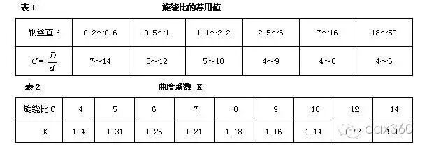

式中 C——旋绕比,C=D/d ,可按表1选用
K——弹簧曲度系数,
机械设计常用件:弹簧的基础知识汇总的图14
K 也可直接从表2查出,由表知,C 越大,K对 t 的影响越小;
F——弹簧的工作载荷N;D——弹簧中径mm;d——材料直径mm。
机械设计常用件:弹簧的基础知识汇总的图15
在式1中,以弹簧的最大工作载荷 F2 代替 F,便可得到按强度条件计算弹簧钢丝直径的公式:
机械设计常用件:弹簧的基础知识汇总的图16
