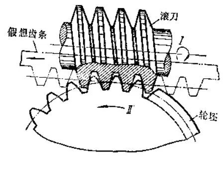

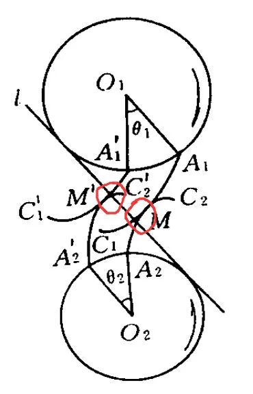

那为什么是17?而不是其他数哪?至于17,这个要从齿轮的加工方法说起,如下图,一种广泛使用的方法是用一个滚刀去切。

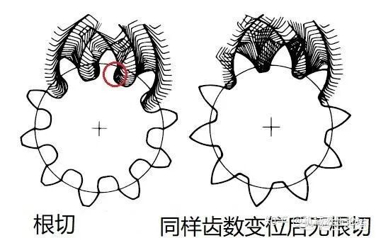

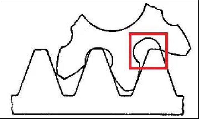

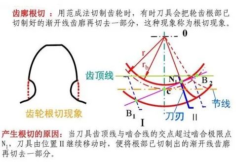

这样制造齿轮时,当齿数较少时,会发生根切现象,这会影响制造出来的齿轮的强度。什么是根切,就是根被切了。注意图中红框部分:
齿轮的齿顶与啮合线的交点超过被切齿轮的极限啮合点时,被切齿轮齿根的渐开线齿廓被切去一部分,这种现象叫根切。
那么什么情况下可以避免根切呢?答案就是这个17(齿顶高系数1,压力角20度时)。

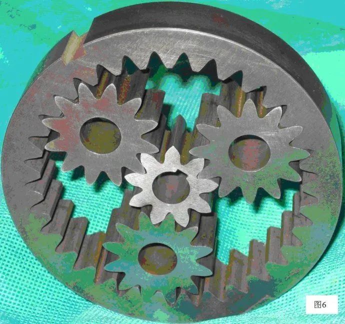

但是,问题来了!市面上还有很多小于小于17个齿的齿轮,照样转的好好的,有图有真相!
有网友指出,事实上,如果换一种加工方法,制造齿数小于17的标准渐开线齿轮是可以的。当然,这样的齿轮用起来也是很容易卡住的(由于齿轮干涉,找不到图,请脑补),这样也就真的转不动了 。对应的解决方法也很多,变位齿轮是最常用的一种(通俗的说就是切的时候把刀具挪开一点),另外也可以有斜齿轮,摆线齿轮等等。还有就是泛摆线齿轮。

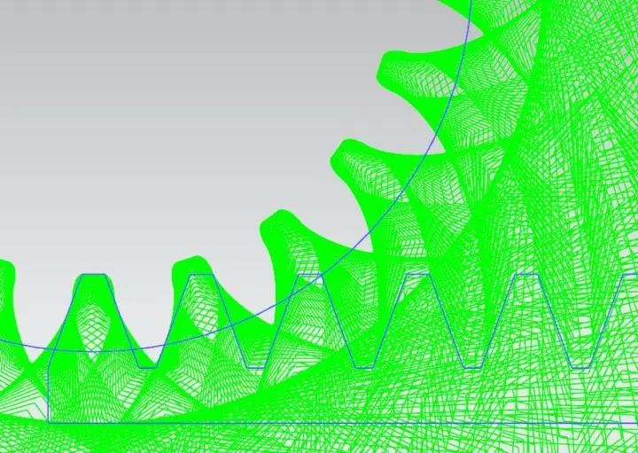

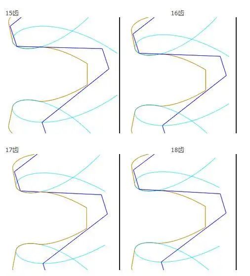

另一位网友观点:大家似乎还是太过相信书了,不知道有多少人在工作中对齿轮彻彻底底研究过的,机械原理一课中对于渐开线直齿齿轮齿数大于17不产生根切的推导是基于加工齿轮的齿条刀具的前刀面顶部圆角R为0,而实际上工业生产中的刀具怎么会没有R角呢?(没有R角刀具热处理是尖锐部分应力集中容易崩裂,使用过程中容易磨损或者崩裂)而且就算是刀具没有R角根切发生的最大齿数也未必是17齿,所以17齿作为根切条件的说法其实是有待商榷的!上几幅图大家看看吧。
从图中可以看出当用前刀面顶部R角为0的刀具加工齿轮时从15齿到18齿的齿根过渡曲线并没有什么明显变化,那为什么说17齿是渐开线直齿开始发生根切的齿数呢?
这张图想必机械工程专业的同学应该都用齿轮范成仪画过,可以看出刀具R角大小对齿轮根切的影响。

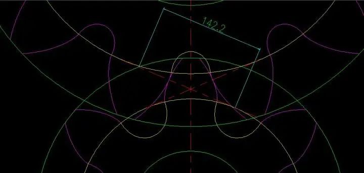

上图中的齿根部分的紫色延伸外摆线的等距曲线就是齿根根切后的齿廓线,一个齿轮的齿根部分根切到什么地步就会影响使用呢?这是由另外一个齿轮齿顶的相对运动和齿轮齿根的强度储备共同决定的,如果配对齿轮的齿顶不会和根切部分啮合那这两个齿轮就可以正常旋转,(注:根切部分是非渐开线齿廓,一个渐开线齿廓和一个非渐开线齿廓啮合在非特异设计的场合通常是无法共轭的,也就是要干涉的)。
从这张图上可以看出这两个齿轮的啮合线刚刚擦着两齿轮的过渡曲线所对的最大直径圆(注:紫色部分为渐开线齿廓,黄色部分为根切部分,啮合线是不可能进入基圆以下的,因为基圆以下是不可能有渐开线的,两齿轮在任意位置的啮合点皆在这条线上),也就是这两齿轮刚刚可以正常啮合,当然这在工程上是不允许的,啮合线长度为142.2,此值/基节=重合度。

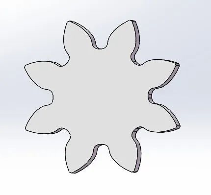

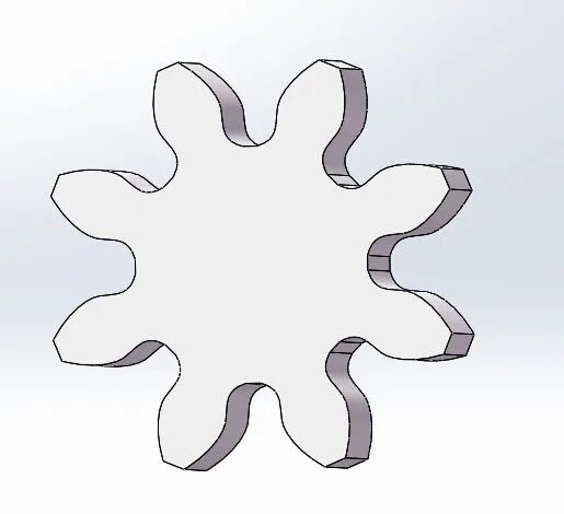

范成法的使用很广泛,但是当齿轮齿数较少时,就会出现刀具的齿顶线与啮合线的交点,超过被切齿轮的啮合极限点的情况,这时待加工齿轮的根部就会被过切除,由于被根切的部分超过了啮合极限点,它并不影响齿轮的正常啮合,但这样的坏处在于它削弱了轮齿的强度,这样的齿轮用在变速箱等重载场合时,就容易出现轮齿折断的情况,如图为2模8齿齿轮正常加工后的模型(有根切)。

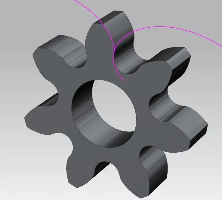

而17是在我国齿轮标准的情况下计算出的极限齿数,齿数小于17的齿轮在使用范成法正常加工时就会出现“根切现象”,这时便要调整加工方法,如变位,如图为变位加工的2模8齿齿轮(小根切)。

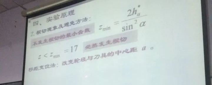

渐开线齿轮又分直齿圆柱齿轮/斜齿圆柱齿轮等,对于标准的直齿圆柱齿轮,齿顶高系数为1,齿根高系数为1.25,压力角为20°。齿轮加工时一般采用范成法加工,即加工时刀具与齿坯的运动就像一对互相啮合的齿轮。对于标准齿轮加工,如果齿数小于某一特定值,在齿坯的根部的渐开线轮廓就会被挖去一部分,这就叫根切,如下左图,根切会严重影响齿轮的强度和传动的平稳性,这个不发生根切的最小值是 2*1/sin(20)^2(1就是齿顶高系数,20就是压力角 )。

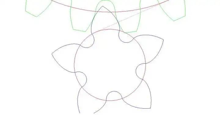

这里的17个齿是针对标准直齿圆柱齿轮而言的,我们有很多办法来,避免发生根切,比如齿轮变位,即将刀具远离或靠近轮坯回转中心,这里为了避免发生根切需要选择远离轮廓回转中心,如下右图,是不是完整的渐开线轮廓线又出来了。
齿轮变位之后,齿轮就又可以不受影响的转起来了,上面通过适当的变位,5个齿的齿轮也可以转了。

17这个数字是计算出来的。并不是说少许17个齿轮就转不起来,而是如果少于17个齿,容易在齿轮加工时将齿轮根部以加工出的间开线部分切去一部分,即根切,造成齿轮强度减弱。至于怎么计算的,完全是数学问题,参照上面的公式,捏合角a=20度是,最小不发生根切的最小齿数是17个。
