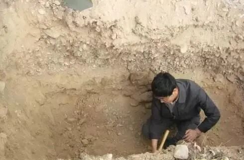

剖面的挖掘
挖掘长×宽×深为2m×1.0m×1.5m的土壤剖面(土层薄挖到母质层即可) ,挖出的表土、心土分别放置两旁,挖好土坑后,把向阳的坑壁垂直削平,作为观察的一面,观察面上保持原状,严禁人员走动或堆置任何物品,以防止土壤压实或土壤物质发生位移而干扰观察和采样。

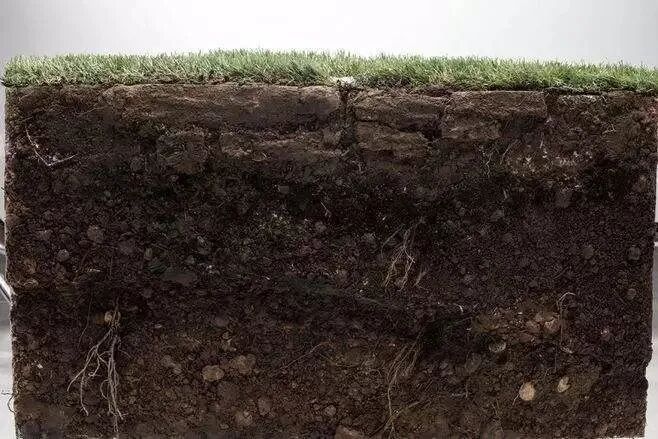

1.耕层样品。采集0~20cm的土层,按照X法或S法,至少取10个点组成混合样,通过四分法留取1公斤制样,制成10目和60目,两种规格,10目至少600g,60目至少100g。
2.土壤剖面样品。采集0~20cm,20~40cm,40~60cm共3层土样,每层土样不少于2公斤。制成10目和60目两种规格,10目至少1.5公斤,60目至少100g。
