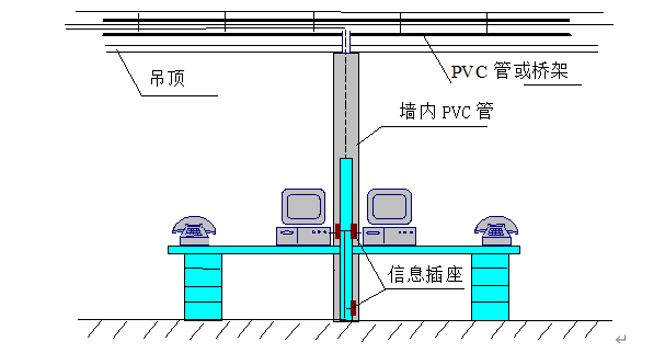

3)水平主干
水平主干为连接垂直主干和各个房间进管。基本为采用桥架敷设。连接垂直主干为标准连接头,连接各个房间进管在桥架侧面开孔,通过各个分支管线连接至各个终端点。
如果水平线缆数量比较少,可以直接从垂直主干通过配管到各个终端。
水平系统示意图如下:
弱电工程室内外综合管道系统设计方案,模板素材的图1
